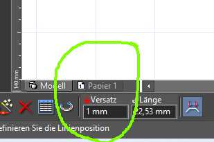

wenn ich eine Doppel-Linie (2D-Modus) zeichnen will ist in der Eingabeleiste ein fester Wert vorgegeben, den ich verändern kann.
Ich möchte aber den Abstand mit der Maus festlegen, was aber nicht geht, weil ein geschlossenes Symbol in der Eingabeleiste angezeigt wird.
Wie und wo kann man die Sperre "Versatz" einstellen?
Versuch mal auf das kleine Schloßsymbol zu klicken, das müßte die Sperre aufheben.
Wenn es weiss angezeigt wird müßte die Sperre deaktiviert sein.
Ansonsten kannst du mit "TAB" jederzeit die Werte ändern.

Danke für Deine Info.
Das Schloss ändert sich nicht, egal ob rechte oder linke Maustaste.
Da ist ein Wert eingegeben von 1mm.
Kann mur manuell geändert werden aber nicht mit der Maus auf einen bestimmten Punkt gezogen werden.

das was du möchtest geht mit "Parallellinie".

Du musst mit der Maus direkt über das Schlosssymbol gehen und klicken.
Damit entsperrst / spersst du.
Übrigens: Eine Doppelllinie ist was anderes.

Oh..., ja das Problem das meine ist bei der Parallellinie.
