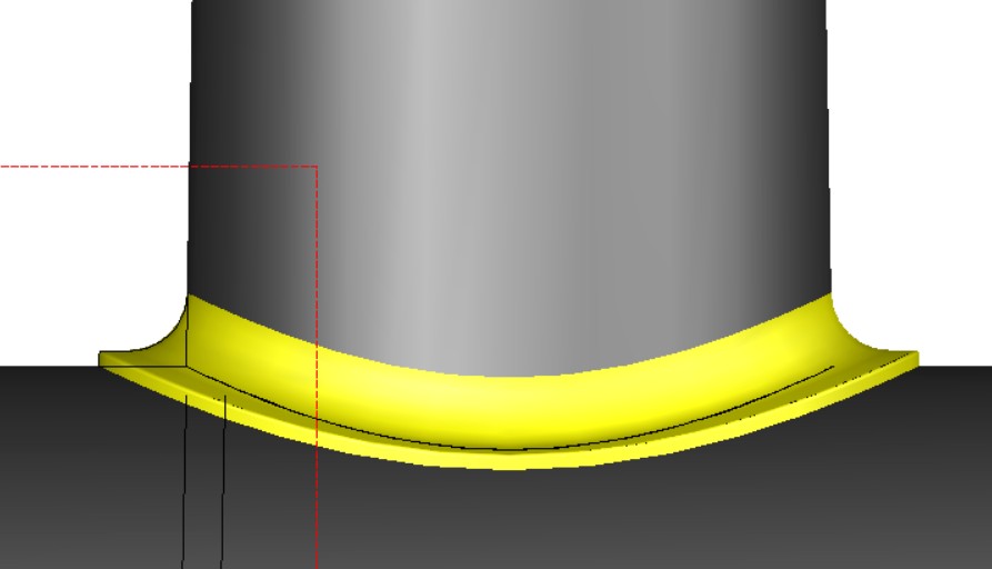

Ich arbeite mit "TorboCAD Professional 15.2 - Basic Edition" (entnommen aus Hilfe / Info ...)
Die Extrusion entlang eines Extrusionspfades habe ich nun erstellt mit: "Extrusion", nicht mit "Extrusion entlang Führungskurve". Hintergrund: Mit "Extrusion" kann ich "Zusammengesetztes Profil verwenden" auswählen, bei "Extrusion entlang Führungskurve" geht das nicht!
Das Bild zeigt das zu extrudierende, zusammengesetzte Profil, den Extrusionspfad und das extrudierte Objekt (in gelb).
Danke.

erstellt am: 04. Aug. 2025 09:55    Editieren oder löschen Sie diesen Beitrag!  <-- editieren / zitieren -->   Antwort mit Zitat in Fett Antwort mit kursivem Zitat    Unities abgeben: 1 Unity (wenig hilfreich, aber dennoch)2 Unities3 Unities4 Unities5 Unities6 Unities7 Unities8 Unities9 Unities10 Unities Nur für Rotkiv2 10 Unities + Antwort hilfreich
Ich konnte mein Problem lösen!
Schön, daß du einen Weg gefunden hast, freut mich.
Für mich als Praktiker stellt sich die Frage, wie und aus
was soll der gelbe Bereich gefertigt werden?
Soll es eine Silikonfuge oder eine Schweißnaht darstellen?

erstellt am: 04. Aug. 2025 11:26    Editieren oder löschen Sie diesen Beitrag!  <-- editieren / zitieren -->   Antwort mit Zitat in Fett Antwort mit kursivem Zitat    Unities abgeben: 1 Unity (wenig hilfreich, aber dennoch)2 Unities3 Unities4 Unities5 Unities6 Unities7 Unities8 Unities9 Unities10 Unities
gute Frage! :-)
Ich versuche eine Dampflok (mit Elektroantrieb) im Maßstab 1:20 zu bauen. Den Kessel mit den Domen plane ich als ein Teil im 3D Druck zu erstellen. Aber bis dahin ist es noch ein laaanger Weg. Und ich werde vermutlich noch vieeele Fragen stellen. Aber selbst die längste Reise beginnt mit dem ersten Schritt ...
