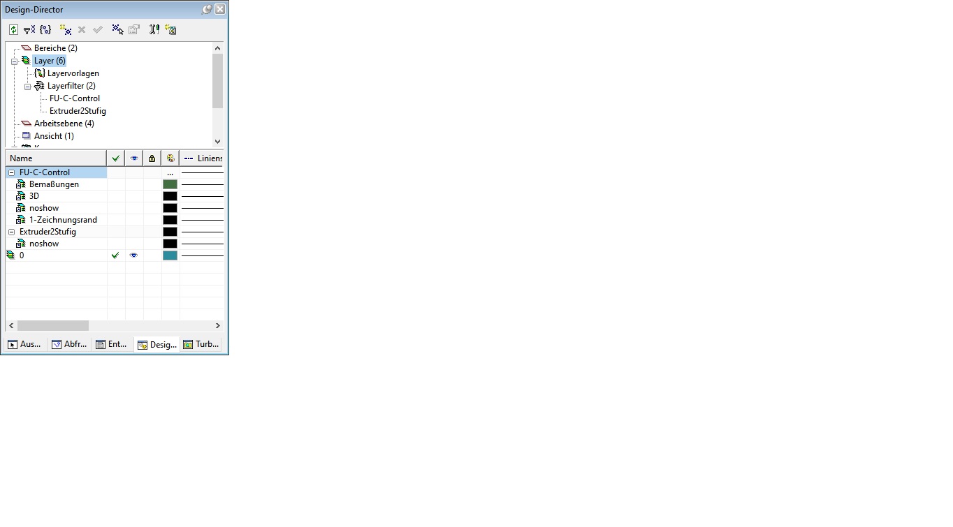

Ich arbeite ja schon einige Jahre mit TC (jetzt TC2018 und TC2020), habe aber meine Modelle immer nur mit wenigen Layern strukturiert. Schon länger habe ich festgestellt, dass einige Modelle nicht nur die üblicherweise verwendeten Layer besitzen, sondern auch Layerfilter. Wie die entstanden sind kann ich mir nicht erklären, denn die habe ich nie selbst angelegt. Könnte höchstens sein, dass ich mir die von irgendwelchen exteren Modellen geholt habe, ohne es zu wissen.
Da diese Layerfilter sich dann aber auf andere neue Modelle übertragen, wenn ich Geometrie aus diesen Modellen kopiere, ist das sehr unschön und bläht mir die Modelle mit Elementen auf, die ich gar nicht haben will.
Jetzt aber zur eigentlichen Frage:
Weiß jemand, wie man Layerfilter löscht? Die Filter werden angezeigt, die entsprechende Funktion ist aber immer ausgegraut. Ich kann weder die Layer selbst, die in den Filtern gelistet sind, noch die Layerfilter löschen. Im Forum und im Handbuch habe ich dazu auch nichts gefunden, das finde ich etwas seltsam.
Wäre schön, wenn jemand wüßte wie das geht!

Das seltsame ist ja, dass die Funktion zum Löschen da ist, aber sie ist immer ausgegraut und damit nicht nutzbar. Ich frage mich, unter welchen Bedingungen es möglich ist, die Layerfilter (und übrigens auch die Layergruppen) zu löschen.
Ich habe mal eine eigentlich leere Datei mit Layerfiltern angehängt, vielleicht hat jemand damit das Glück, die Filter zu löschen, ohne die Layer selbst zu entfernen! (wie üblich als -.tcw umbenennen)
Interessant ist auch, dass im Design Direktor im Layerfilter Layer angezeigt werden, die ich zuvor gelöscht habe. Nach dem Löschen die Datei gespeichert und wieder geöfnnet, sind die Layer immer noch da! (Bilder sind .jpeg-Dateien)

Hallo, in meinem Modell kann ich mit Rechtsklick auf dem Layerfilternamen diesen löschen.
Beim Öffnen deiner Datei fehlen XRefs auf externen Quellen LW E und LW D... diese haben auch die Layerfilter.

ich hattte eine ähnliche Vermutung wie Leopoldi.
Die Layerfilter lassen sich auch bei mir nicht löschen.
Mein Vorschlag wäre jetzt:
- Öffne die Dateien der Blöcke, z.B. D:\...\Extrude2Stufig.tcw
- Lege alle Teile die enthalten sind auf Layer 0 (Null)
- Lösche alle Layer, AUSSER Layer 0 (Null)
- Speichere und beende die Datei
- Öffne nun eine neue leere Datei und füge den Block bzw. xRef in diese neue Datei ein.
- Es sollten nun keine Layerfilter mehr vorhanden sein bzw. erstellt werden.
Willst du nun, daß der Block auf einem separatem Layer liegt, mußt du diesen Layer
in der neuen leeren Datei erstellen und den Block/xRef auf diese Layer legen.

wenn du die Blöcke aus der Blockpalette löschst, dann kannst du die Layerfilter löschen.

Hallo TC17pro,
Das ist es! Da muss man aber auch erst einmal drauf kommen..
Es zwar noch ein bisschen holprig, ich muss die Blöcke löschen, dann abspeichern, Datei schließen und wieder öffnen. Erst dann kann man die Layerfilter Löschen. Aber so klappt es!
