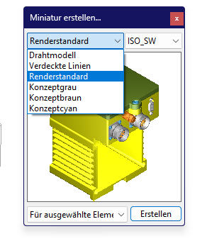

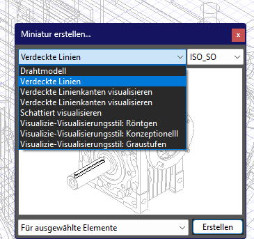

ich habe bisher mit TC2021 gearbeitet und nun auf TC2023 upgedatet. Wenn ich nun in TC2023 ein Symbol in der Bibliothek ablege und dieses dann aktualisiere (über Rechtsklick auf dem Symbol – Symbol aktualisieren), so ist die Auswahl eine Andere als sie bei TC2021 war. Es fehlt der Punkt „Renderstandard“, oder eben etwa dementsprechendes, gibt es irgendwo eine Einstellmöglichkeit, wo eben diese Rendermodelle eingestellt werden können?
Denn Drahtmodell ist für mich nicht brauchbar, das Einzige was einigermaßen brauchbar wäre ist „Verdeckte Linien“ – bei allen anderen Möglichkeiten ist das Ergebnis dasselbe wie Drahtmodell.
Vielleicht hat jemand eine Idee, an welcher Stelle ich da was falsch mache, oder wo ich was einstellen kann.
Füge mal ein Screenshot von TC2021 und einen von TC2023 bei
Vielen Dank schon mal

scheinbar hat niemand eine Idee  - habe aber jetzt doch noch festgestllt (und somit doch noch eine Möglichkeit gefunden), wenn ich im "Natives Zeichnen" Fenster GDI aktiviere und somit RedSDK deaktiviere funktionieren beim Miniatur erstellen die verschiedenen Visualisierungs Auswahlmöglichkeiten.
Warum es aber bei aktivierten RedSDK nicht geht - weiss wohl keiner, oder ist es eine Konstellation des PCs, was es verursacht.
Dank - nur zur Info
