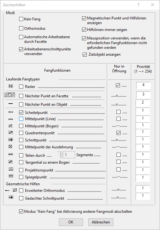

Bei meiner TurboCAD Platimum 2023 funktionieren die Fang Modi nicht mehr.
Ich habe z.B. eine Linie gezeichnet.
Wenn ich nun z.B. am Mittelpunkt der Linie eine weitere Linie anfügen möchte, so wird der Mittelpunkt nur dann angezeigt, wenn ich den selektiven Fang Modus Auswahl (rechts Klick -> Fang) verwende.
Wo kann ich einstellen, dass die Fang Punkte, z.B. Mittelpunkt, ohne rechts Klick angezeigt werden?
Vielen Dank.

unten rechts steht "FANG" dort mal draufklicken.

ist der magnetische Punkt aktiv?

Ja, der magische Punkt ist aktiv.

Fangmodieinstellungen funktionieren so wie sie von Dir erwartet werden.

Nein das sind sie nicht.
Ich habe inzwischen herausgefunden woran es lag.
Die Fang Option "Nächster Punkt an Objekt (Umschalt+N)" war aktiviert.
Wenn diese Fang Option aktiviert ist, dann werden die Fang Funktionen nur aktive, wenn sie über rechts Klick > Fang ausgewält werden.
