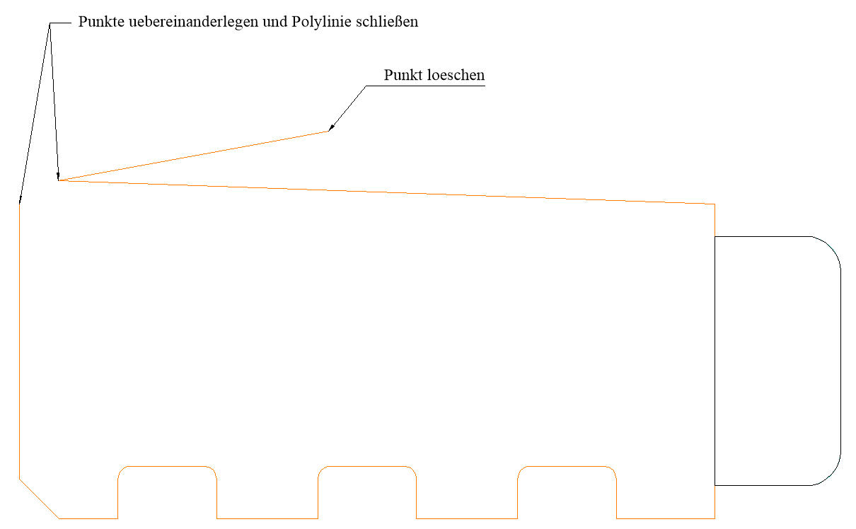

heute habe ich das erste mal ein durchsichtige Model erzeugt, das ich aber gar nicht wollte
Wie immer habe ich eine 2D Fläche gezeichnet, in diesem Fall zwei unterschiedliche Flächen,
die nach Extrusion ein 3D Model ergeben sollen.
Eine Fläche funktioniert, "Vollmaterial", die andere Fläche wird "durchsichtig" oder "leer" angezeigt.
Ich habe keine Ahnung was ich anders gemacht habe, oder wie ich das ändern kann.

Ohne jetzt die Zeichnung mir ansehen zu können:
Die 2D Vorlage dürfte nicht geschlossen sein.

schau mal hier ->  https://www.max-mg.de/Nicht_geschlossene_Polylinien.pdf

wie Wilhelm und Leopoldi schreiben, die Polylinie ist
a. nicht geschlossen
b. liegt das Ende nicht auf dem Anfang
Siehe Bild --->

vielen Dank Leute, speziell an Leopoldi.
Mit Hilfe der Anleitung habe ich die offene Stelle schnell gefunden.
