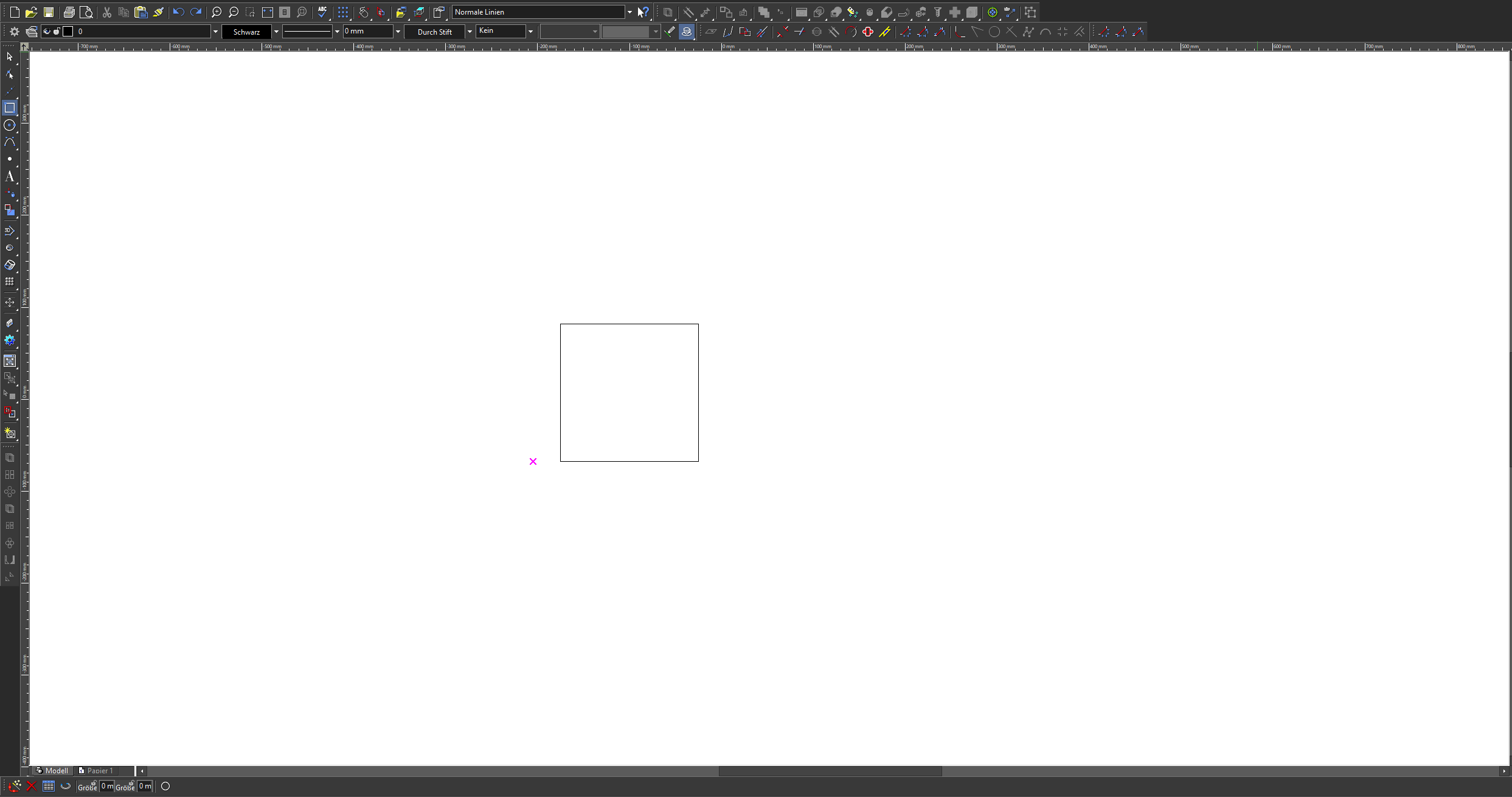

Ich kopiere in TurboCad ein Objekt im 2D Bereich, auf dem selben Blatt einfach das selbe Objekt neben das Original. Sagen wir mal 1000mm. Nun möchte ich an einer Seite der Kontur von der Kopie eine parallele erzeugen. Wenn ich mit dem Werkzeug der parallelen Hilfslinie dies anklicke um den entsprechenden Wert z.B. 100mm eingebe, wird mir die Linie dort auch angezeigt. Drücke ich dann Enter springt die Linie auf 100 mm von der Original Kontur. Der Versatz der Kopie wird nicht berücksichtig. Ich müsste, um die Linie an die gewünschte Stelle zu bekommen 1100mm eingeben um die Linie 100mm neben die Kopie zu bekommen. Ist das ein Einstellungsproblem? Ich bin der Meinung das war nicht immer so.
Wenn jemand Rat weiß, gerne her damit.
AW 1:
2D-Bereich?, Blatt? Bist du im Modellbereich oder Papierbereich?
Was für ein Objekt? 2D-Objekt, 3D-Objekt, Linie, Kreis, Quader, Zylinder,...?

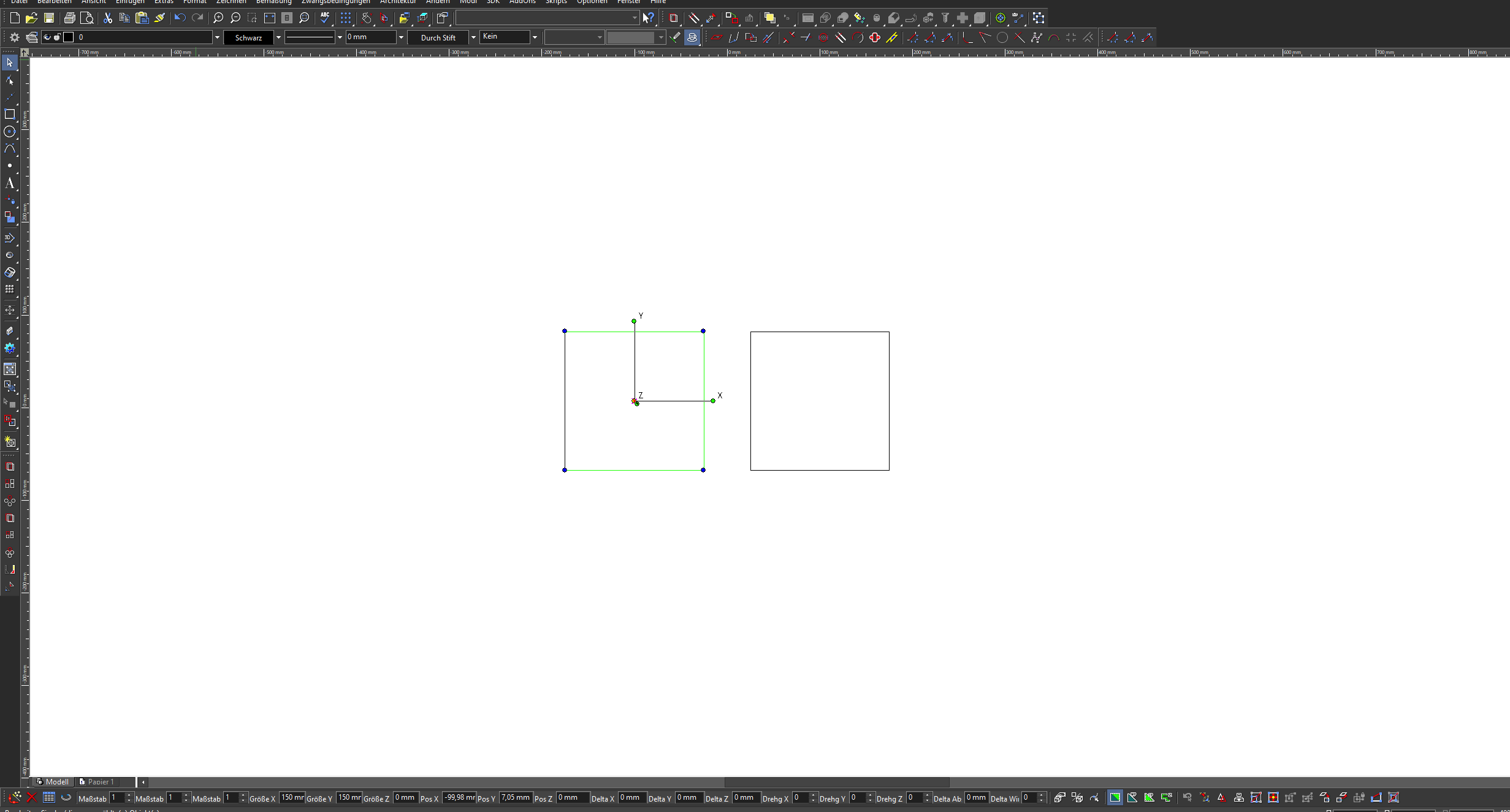

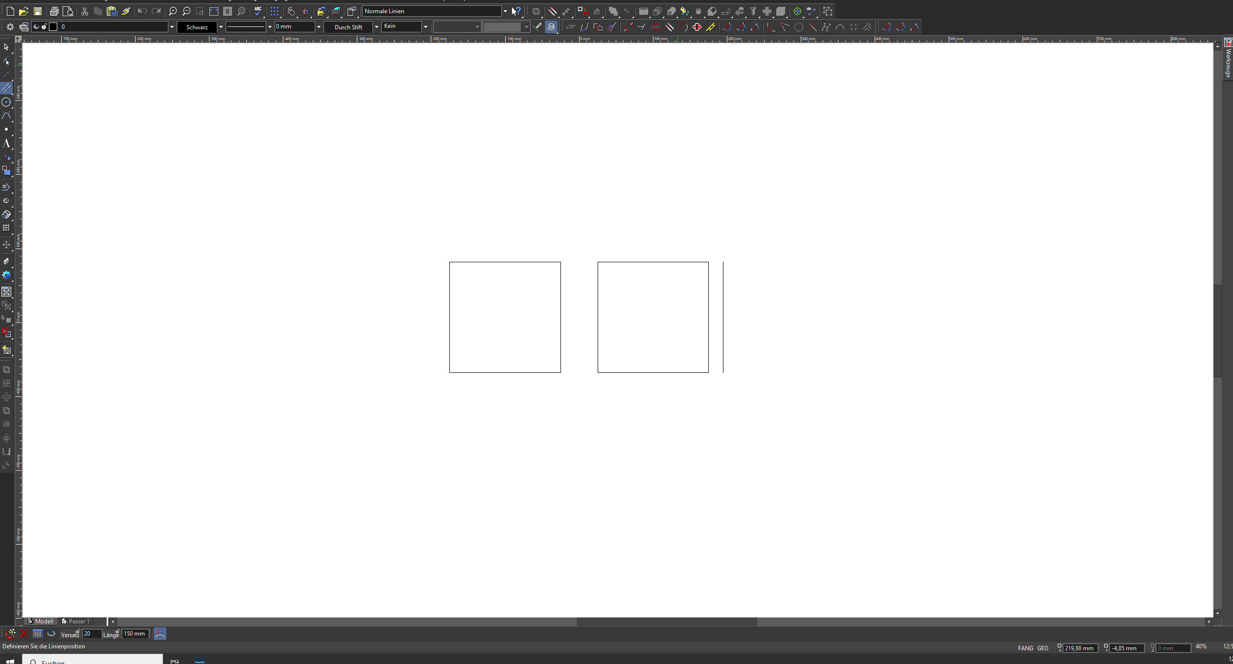

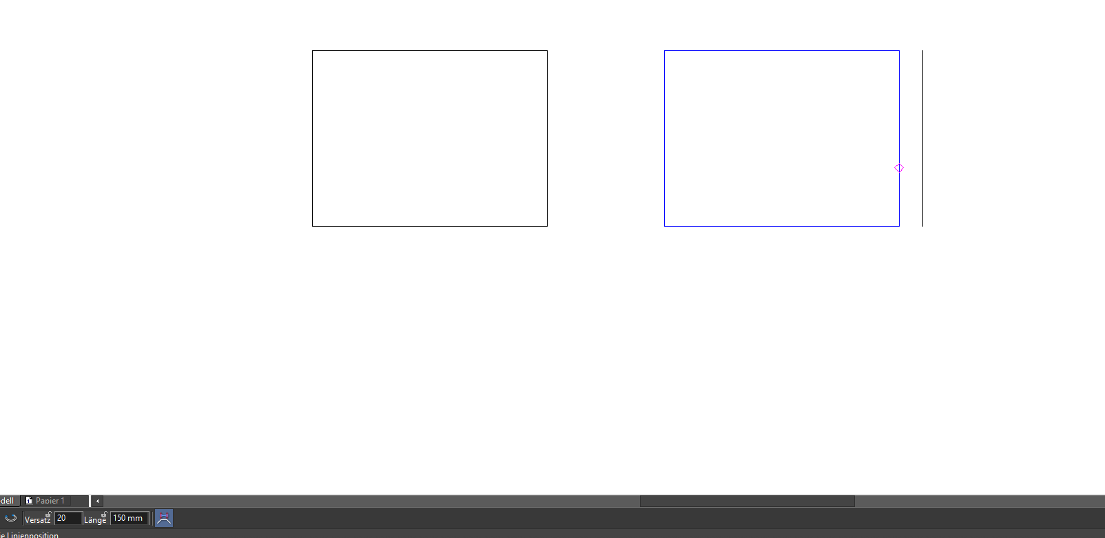

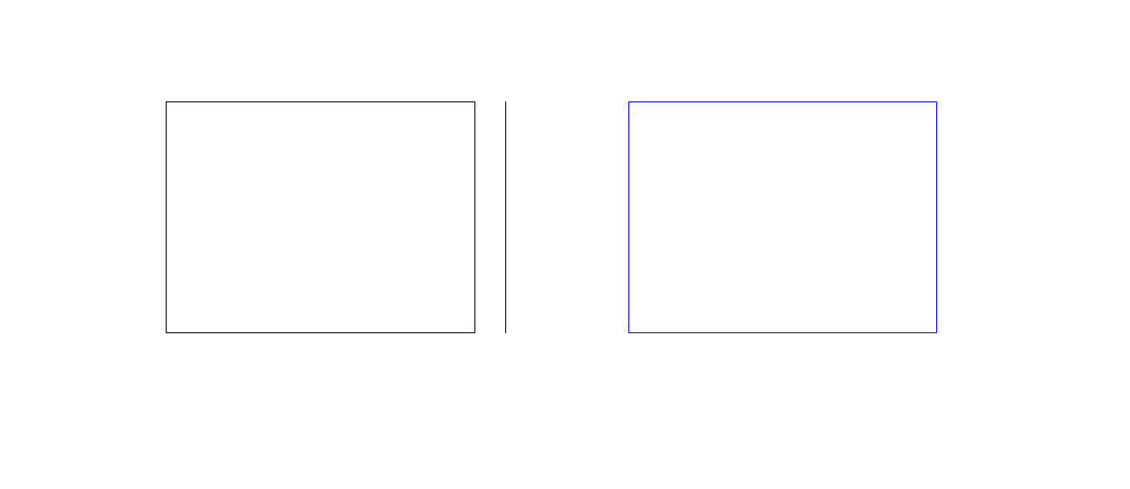

Das Problem was ich habe ist grundsätzlich bei jeder Zeichnung bzw. Objekt. Ich arbeite im Modellbereich und erstelle irgend ein beliebiges Objekt. Selbst bei einer neuen Zeichnung und einem einfachen Quadrat (2D), wenn ich das Quadrat mit der Kopierfunktion 1X Kopiere und die Objekte nun nebeneinander liegen, ich aber von der Kopie aus weiterarbeiten und eine parallele Hilfslinie erzeugen will, springt diese parallele Linie um das angegebene Maß an das Original.
Da das Problem bei mir in allen Dateien auftritt weiß ich nicht ob es sinnvoll ist eine Datei hoch zu laden. ich habe statt dessen mal zwei Bildschirm Fotos hochgeladen. Ich hoffe das ist daraus erkenntlich. Ein Video wäre wohl besser
Das schwarze Rechteck ist das Original. das blaue entsprechend die Kopie. An dem Blauen möchte ich an der rechten Seite die parallele Linie mit 20mm Abstand erzeugen. Die rechte Seite angeklickt und unten die 20mm eingegeben, wird die Linie auch entsprechend angezeigt. Wenn ich jetzt Enter drücke um die Linie zu platzieren, springt sie 20mm neben das Ursprungsrechteck.
Ich glaube nicht das es am Fangen liegt, denn die Linie von der ich die parallele erzeugen möchte wird ja gefangen und auch korrekt angezeigt - bis ich Enter drücke und sie sich am Ursprungsobjekt befindet
Gruß Michael

bitte mach mal einen ganzen Screenshot von deinem Bildschirm.
Welchen Befehl möchtest du für dein Vorhaben benutzen?

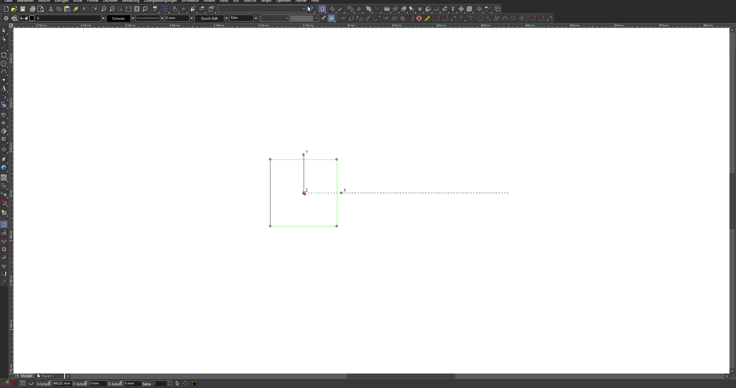

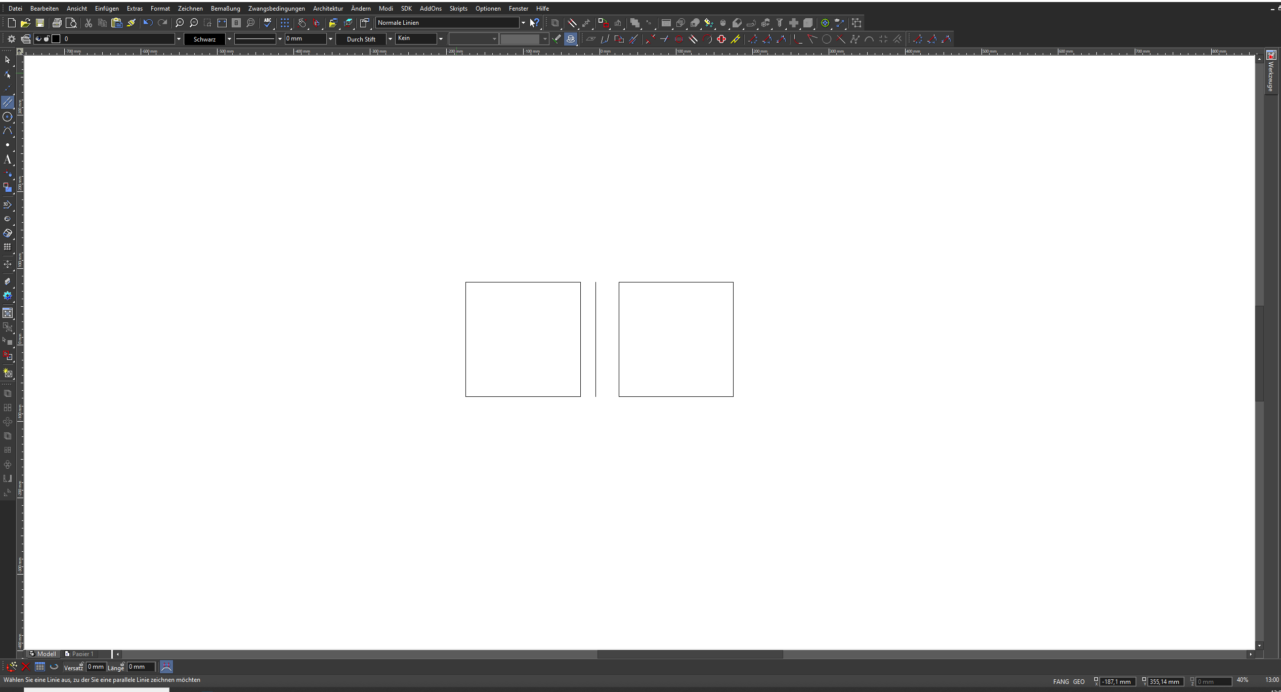

ein Video konnte ich leider nicht Hochladen, deswegen habe ich eine Bilderserie mit aktivierten Befehlstasten gemacht
2 weitere folgen

ich habe es eben mal mit meinem TC probiert. Gleicher Fehler
Herzlichen Glückwunsch, Du hast vermutlich einen BUG gefunden.

scheinbar kommt das nur zustande wenn man die Enter_Taste benötigt,
also wenn man Versatz oder Länge mit Tab-Taste eingeben muss.
Hier ist es auch egal ob man das mit Rechteck/Linie/Dreieck versucht.
Hier ein GIF dazu

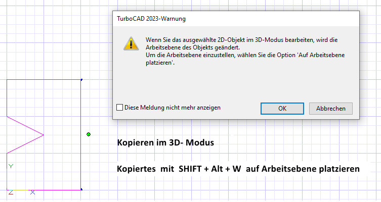

Ich kann den Fehler mit der 2023er Version ebenfalls nachvollziehen. Der Fehler tritt aber nur im 3D-Modus auf und dann auch nur bei einer in X-Richtung verschobenen Paralellen.
Achim

Original erstellt von AchimP:
Wähle ich vor dem Zeichnen der Parallelen für beide Rechtecke den Befehl "Auf Arbeitsebene platzieren" tritt der Fehler nicht auf.
Achim

erstellt am: 01. Jul. 2025 18:19    Editieren oder löschen Sie diesen Beitrag!  <-- editieren / zitieren -->   Antwort mit Zitat in Fett Antwort mit kursivem Zitat    Unities abgeben: 1 Unity (wenig hilfreich, aber dennoch)2 Unities3 Unities4 Unities5 Unities6 Unities7 Unities8 Unities9 Unities10 Unities Nur für Trueffel999 10 Unities + Antwort hilfreich
Es zeigt sich wieder einmal:
2D Zeichnungen im 2D Modus
Ich hatte schon des öfteren darauf hingewiesen.
Gruß aus dem Münsterland: Wilhelm

Dann das zweite Rechteck auswählen und wieder unter Metrik die Scheitelpunkte anzeigen lassen.
---> Das zweite Rechteck hat die selben Scheitelpunkt wie das Originalrechteck.
Mit "regenerieren" oder "neuzeichnen" werden die Scheitelpunkte NICHT aktualisiert.
Klicke ich jedoch auf "Auf AE plazieren" werden die Scheitelpunkte aktualisiert.
Nachdem die Scheitelpunkte aktualisiert wurden, klappt es auch mit der parallelen Linie.
Wenn man nun weiß, daß der Befehl "parallele Linie" von den Scheitelpunkten des Objekts aus arbeitet,
versteht man auch warum der Befehl nicht wie gewünscht arbeitet.
Ergo: Scheitelpunkte mit Befehl "Auf AE platzieren" aktualisieren, dann die parallele Linie zeichnen.

in TC2023 und im 3D- Zeichenmodus kann ich das Problem nachvollziehen.
Warum die AE geändert wird weiß der Kuckuck.
SHIFT + ALT + W  nutze ich bei Unstimmigkeiten des Öfteren.

hier noch die Lösung eines englischsprachigen Forumsteilnehmers.
Wenn man das Rechteck kopiert, während sich der Selektor im 3D-Modus befindet, den „Sicheren BKS-Modus“ nicht aktiviert hat und die Arbeitsebenenwarnung ignoriert oder deaktiviert hat, kann ein ähnliches Verhalten wie im Originalbeitrag beschrieben reproduziert werden.
Lies dir auch hierzu in der Hilfe das Thema "3D-Auswahlwerkzeug... Sicherer BKS-Modus" durch.
