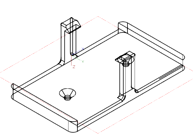

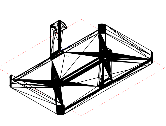

beim Öffnen einer Datei wird in TC2023 Platinum immer eine facettierte Ansicht angezeigt, mit der man natürlich so nur schwer arbeiten Kann (Bild 1). Um wieder eine normale Drahtansicht zu erhalten (Bild 2) muss ich entweder das Modell etwas verschieben, oder unter "Optionen-Zeichnungseinstellungen-ACIS" die vereinfachte Facettierung einmal mit OK ausschalten und anschließend mit OK wieder einschalten.
Dieses seltsame Verhalten trat erst nach Installation des Redsdk Plugins auf.
Woran kann dieses Verhalten liegen bzw. wie schalte ich dieses Verhalten dauerhaft ab?

vielleicht die gewünschte Einstellung unter "Anpassen, Optionen, speichern unter" abspeichern.

nein, funktioniert nicht. Es hilft nur unter unter "Optionen-Natives Zeichnen" Redsdk auszuschalten. Redsdk scheint daher für mich der "Schuldige" zu sein.
