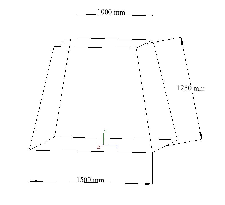

wie geht es noch?
Ich habe ihn gezeichnet mit dem Befehl „Erhebung“
Unten 1500x1500 mm
Oben 1000x1000 mm
Höhe errechnet b² = c²-a² = Wurzel aus 1250² – 250² =1224,74mm

Hallo Sweeper.
Kannst ja auch zeichnerisch ermitteln.
Gruß aus dem Münsterland: Wilhelm
Nachtrag: Deine Berechnung ist richtig

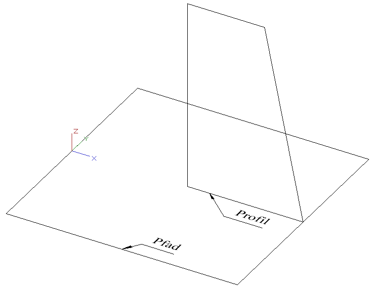

erstellt am: 09. Mai. 2025 07:30    Editieren oder löschen Sie diesen Beitrag!  <-- editieren / zitieren -->   Antwort mit Zitat in Fett Antwort mit kursivem Zitat    Unities abgeben: 1 Unity (wenig hilfreich, aber dennoch)2 Unities3 Unities4 Unities5 Unities6 Unities7 Unities8 Unities9 Unities10 Unities Nur für Sweeper 10 Unities + Antwort hilfreich
alternative: Pfadextrusion --> siehe Bild

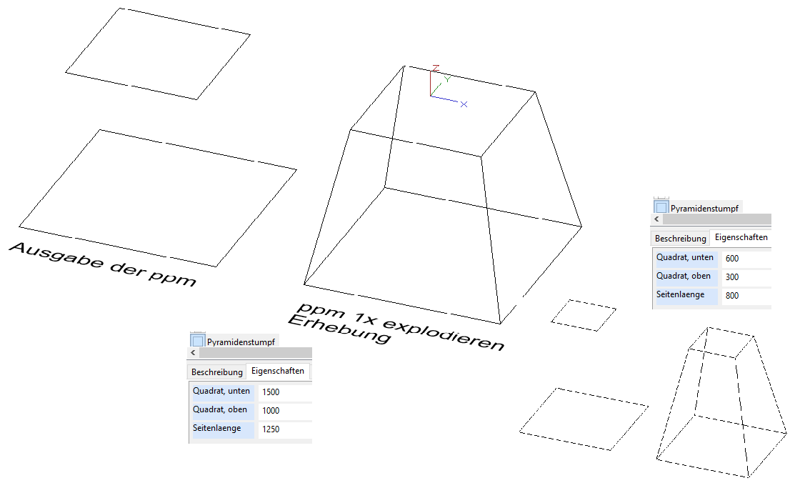

erstellt am: 10. Mai. 2025 07:30    Editieren oder löschen Sie diesen Beitrag!  <-- editieren / zitieren -->   Antwort mit Zitat in Fett Antwort mit kursivem Zitat    Unities abgeben: 1 Unity (wenig hilfreich, aber dennoch)2 Unities3 Unities4 Unities5 Unities6 Unities7 Unities8 Unities9 Unities10 Unities Nur für Sweeper 10 Unities + Antwort hilfreich
bei öfterem Gebrauch könnte auch ein kleines PPM hilfreich sein.

erstellt am: 10. Mai. 2025 18:11    Editieren oder löschen Sie diesen Beitrag!  <-- editieren / zitieren -->   Antwort mit Zitat in Fett Antwort mit kursivem Zitat    Unities abgeben: 1 Unity (wenig hilfreich, aber dennoch)2 Unities3 Unities4 Unities5 Unities6 Unities7 Unities8 Unities9 Unities10 Unities Nur für Sweeper 10 Unities + Antwort hilfreich
aber rechnen muss man wohl so oder so, ob mit Taschenrechner oder über eine Zeichnung.
Mit einer ppm nur einmal und zwar beim erstellen der ppm.
Das ist mal wieder ein klasischer Fall für verschiedene Lösungwege. Gefällt mir.
