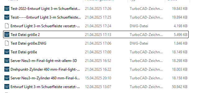

Seit dem Umstieg auf 2023 Platium ist das ändern von 3 D Objekten oder das Rendern extrem langsam, zwischenzeitlich habe ich mir eine gebrauchte Workstaion zugelegt.
Auf dem Neuen Rechner habe ich alles Neu installiert. die angehängte pdf halt als TCW 18 000 kb
etwas abgeändert und gespeichert 22 000 kb nochmals geändert und erneut abgerspeichert hat die Zeichnung nun 50 000 kb
kann mir jemand mitteilen wo ein Haken zuviel oder zuwenig vorhanden ist.

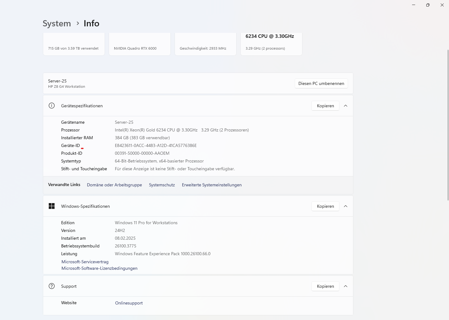

... Neuen Rechner habe ich alles Neu installiert...
Wurden die Einstellungen der Grafikkarte für TC eingestellt?
Auf deinem Screenshot lese ich etwas von Server-25.
Wird die Datei auf einem Server gespeichert? Evtl. ist es besser die Datei auf dem lokalen (neuen) Rechner
mit einer schnellen SSD Festplatte zu speichern.

zu Grafikkarte weiß ich nicht welche Einstellungen hier vorgenommen werden müssen. Bin Typ "einschalten und fertig"
Wie geschrieben es ist eine Workstaition, wo andere darauf zugreiffen
ja wird auf einer 2 TB SSD gespeichert

Danke für die Info Die Größe der Datei wurde von ca. 50000 kb auf 48000 kb reduziert.
Ich bin jetzt mal hingegangen und habe alle Teile in der Zeichnung soweit explodiert, dass aus Volunemkörper TCW Oberflächen entstanden sind.
Jetzt hat sich die Größe von ca. 50000 auf 23500 KB reduziert.
Das speichern als dwg reduzierte die Datei auf 4400 kb.
Dann wieder in TCW gespeichert wieder die Größe von 23500 kb.
So extrem war das bei den anderen Versionen meines Wissenes nach nicht.
Das grobe rendern hat sich jetzt von ca. 2 Minuten auf 3-4 sekunden reduziert, auch lässt sich das Objekt jetzt wieder flüssig bewegen.
