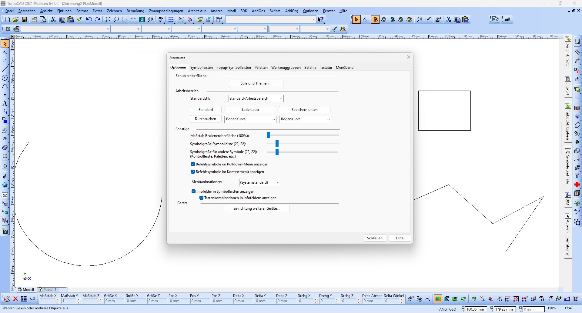

ich habe es jetzt 2 Tage getestet.
Teste mal folgendes nimm ein leere neue Datei Datei.
Zeichne mehrere Profile
Wähle eins der Profile und benutze "In Bogenlinie umwandeln", stelle auf den gewünschten Tolerantwert ein.
Das selbe mit einem anderen Profil, benutze nun "In Kurve umwandeln", stelle auf den gewünschten Tolerantwert ein.
Gehe jetzt zu "Anpassen, Optionen" (kleines Zahnrad o.links bzw. oben RMT in einem leeren Bereich).
Klick unterhalb von "Speichern unter:" in das Feld.
Vergib einen aussagekräftige Namen z.B. "Bogen und Kurve".
Klicke auf "Speichern unter:"
Dann "'Schließen" klicken.
TC herunterfahren und neu starten.
Prüfen ob das Profil "Bogen und Kurve" auch geladen wurde.
Wenn Nein unterhalb von "Laden aus:" klicken und "Bogen und Kurve" auswählen und auf
"Laden aus:" klicken.
Teste nun die Eingangs beschriebene Prozeduren mit "In Kurve umwandeln" bzw. "In Bogenlinie umwandeln".
Hat es geklappt?

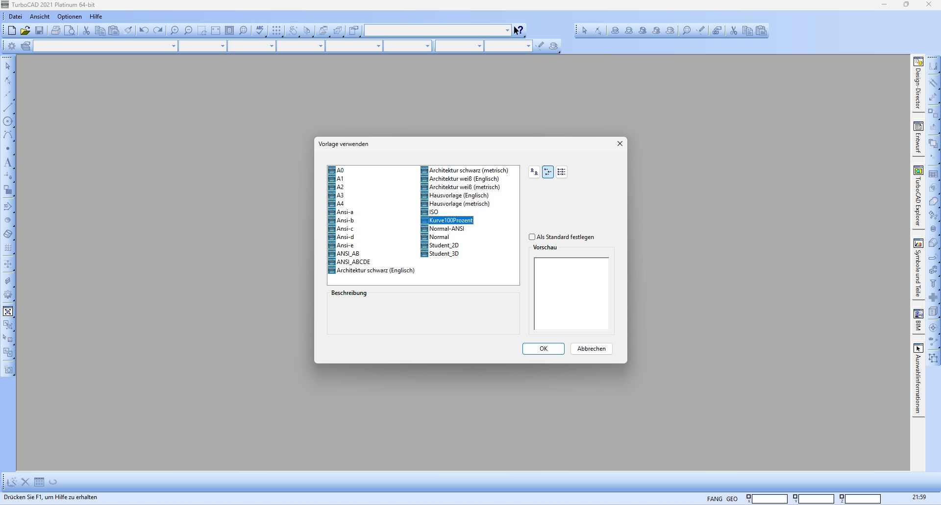

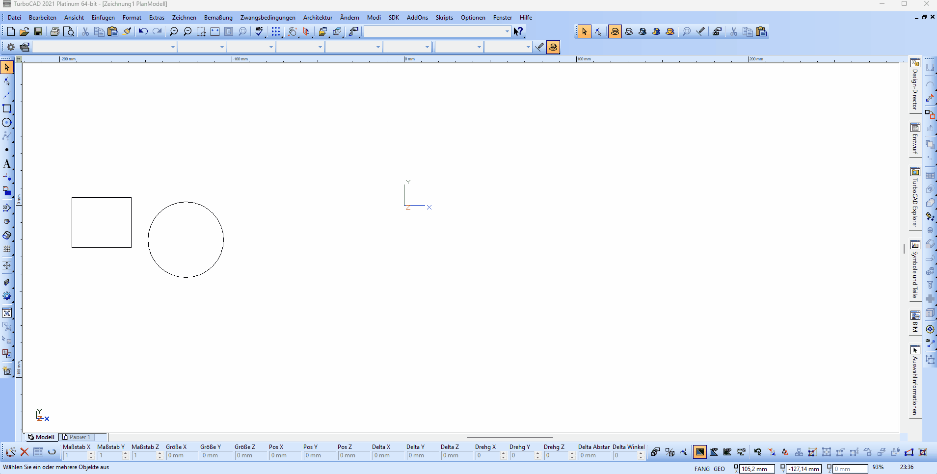

da es scheinbar nicht möglich ist, die Grundeinstellung der Toleranz 3mm in TC zu ändern,
habe ich mal versucht eine Zeichnungsvorlage zu erstellen, und siehe da,
mit ein paar Klicks kann man die Toleranz für
>Ändern >In Knoten umwandeln  oder  >In Bogenlinie umwandeln dauerhaft speichern.
Auch die Facettenqualität in >Optionen >ACIS lässt sich so auf 100% einstellen, ich habe das
mal als GIF eingestellt.
Man kann danach die erstellten 2D-Objekte wieder löschen, und die Vorlage
als TCT – TurboCad Vorlage (z.B. Kurve100Prozent)
im Programmordner >IMSIDesign >TCW2021DE >Template >Platinum >DE speichern.
Aber Achtung: mit diesen feinen Einstellungen wird die Dateigröße auch höher, und die
umgewandelten Kurven enthalten demnach auch viele Knoten,

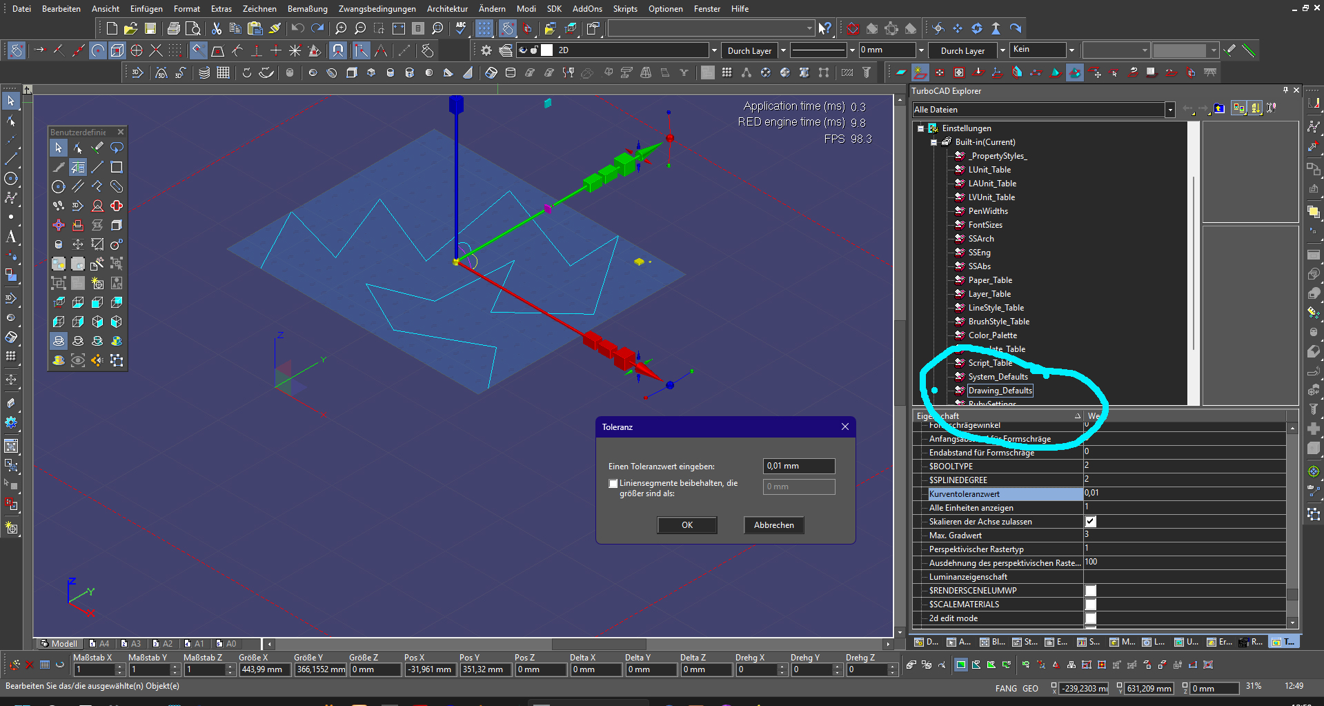

hallo, schaue nach kurventoleranzwert im tc-explorer
gruß.

Danke hdf, Super
tatsächlich gibt es die Einstellung im Explorer,
ich habe immer mit den Facetteneinstellungen Versuche gemacht.

bei meiner 2023er Version (Version 30.0 Build 103.1) muss man allerdings die Dezimalstellen mit einem "." statt einem "," eingeben sonst wird der geänderte Wert nicht übernommen. Wahrscheinlivh noch ein Relikt der englischsprachigen Originalversion?

hallo,
ja genau, aber nur wenn du "keine vorlage" als bedingung für eine neue datei auswählst.
dann muss das komma durch punkt ersetzt werden.
die kurveneinstellung ist sonst "0"
gruss.
hdf.
