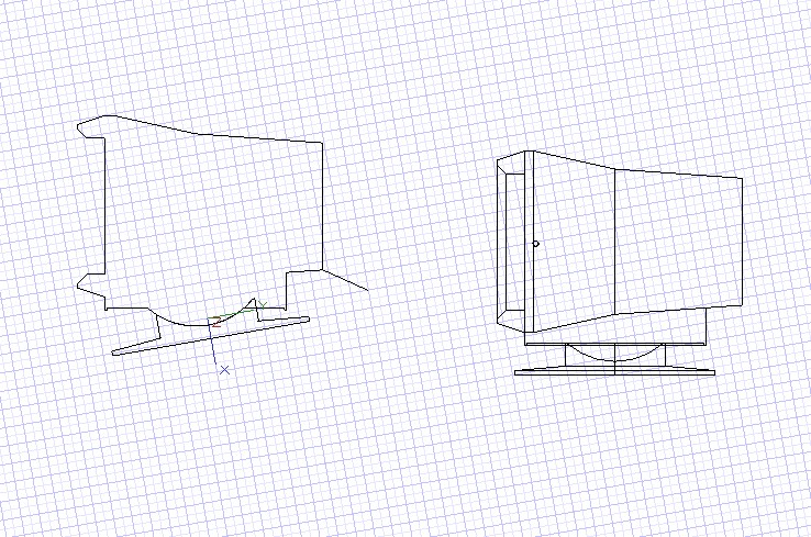

wieder einmal stösse ich an meine Grenzen. Derzeit arbeite ich mich in die 3D bearbeitung ein. Hierfür lese ich das3D Trainigshandbuch vonIMSI durch. Bei der erstellung des Computerbildschirm habe ich aus dem 3D Modell einen Schnitt gemäß dem Anhang erstellt.danach soll der Monitorfuss uns seiner Neigung begrenzt werden. Die Kippstellung des Fusses bekomme ich noch hin. Danach soll eine 2D Schnittmenge aus dem Monitorgehäuse und dem Fuss erstellt werden.  Bei dieser Funktion meldet TurboCAD eine Fehlermeldung "Ausgewählte Objekte sind für die Operation nicht gültig" Knn mir hier irgendjemand weiterhelfen, da die Ausführungen im Lehrbuch nicht weiterhelfen.
Meist handelt es sich bei den ausgewählten Objekte dann um Gruppen oder Blöcke oder...
Das solltest du mal evtl. mal untersuchen.

vielen Dank für die Info. Habe die Objekte versucht aufzulösen  mit Explodieren und mit Gruppe auflösen, die Fehlermeldung besteht jedoch weiterhin. Glaube es muß wohl irgendwo ein Haken gesetzt werden. Gehe weiter auf die Suche danach. Probieren geht wie bekanntlich über Studieren.

Hallo zusammen.
Ich vermute mal das die 2D Objekte sich auf verschiedenen Arbeitsebenen befinden.
Siehe auch mal nach ob die Konturen geschlossen sind.

3Dmonitor07neu_zw.tcw
Hallo TC17pro,
habe die Datei angehägt, vielleicht findest du den Fehler, oder kannst mir einen Hinweis geben, wie ich hiermit weiterkomme.
Das kleine "Dreieck" das zwischen Monitorgehäuse und Monitorfuss entstanden ist, soll dann getrennt , ausgeschnitten, werden um es seperat zu bearbeiten.

Hallo Wilhelm,
beide Objekte liegen auf einer Ebene, und sind wohl auch jedes für geschlossen. Habe die Datei in die Komunity hochgeladen, vielleicht schaust du mal.

3Dmonitor07neu_zw.DWG
Hallo Mischele.
Wenn es das ist. Das Teil ist in rot.
Die Teile waren Gruppe von Grafiken.
Nachdem die Teile explodiert waren und mit Polylinie verbinden neu angelegt wurden ging es.
Gruss aus dem Münsterland: Wilhelm

erstellt am: 15. Apr. 2025 16:50    Editieren oder löschen Sie diesen Beitrag!  <-- editieren / zitieren -->   Antwort mit Zitat in Fett Antwort mit kursivem Zitat    Unities abgeben: 1 Unity (wenig hilfreich, aber dennoch)2 Unities3 Unities4 Unities5 Unities6 Unities7 Unities8 Unities9 Unities10 Unities
Hey, super, so hat es beimir Klick gemacht und auch Funktioniert. Danke
