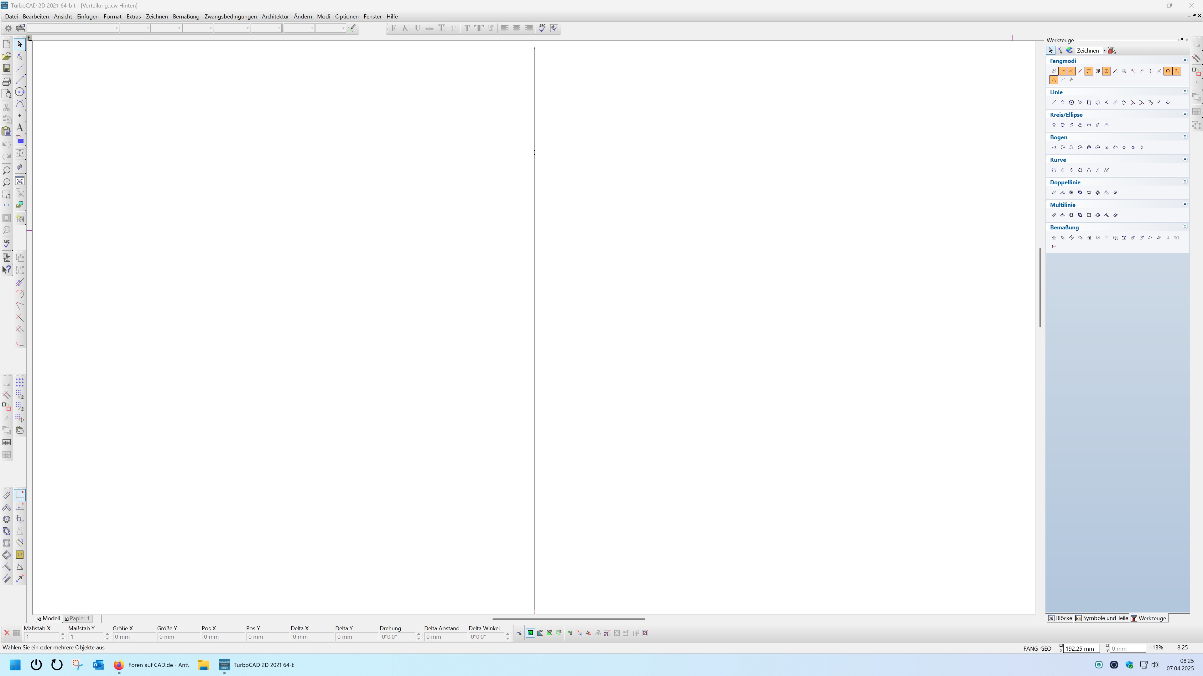

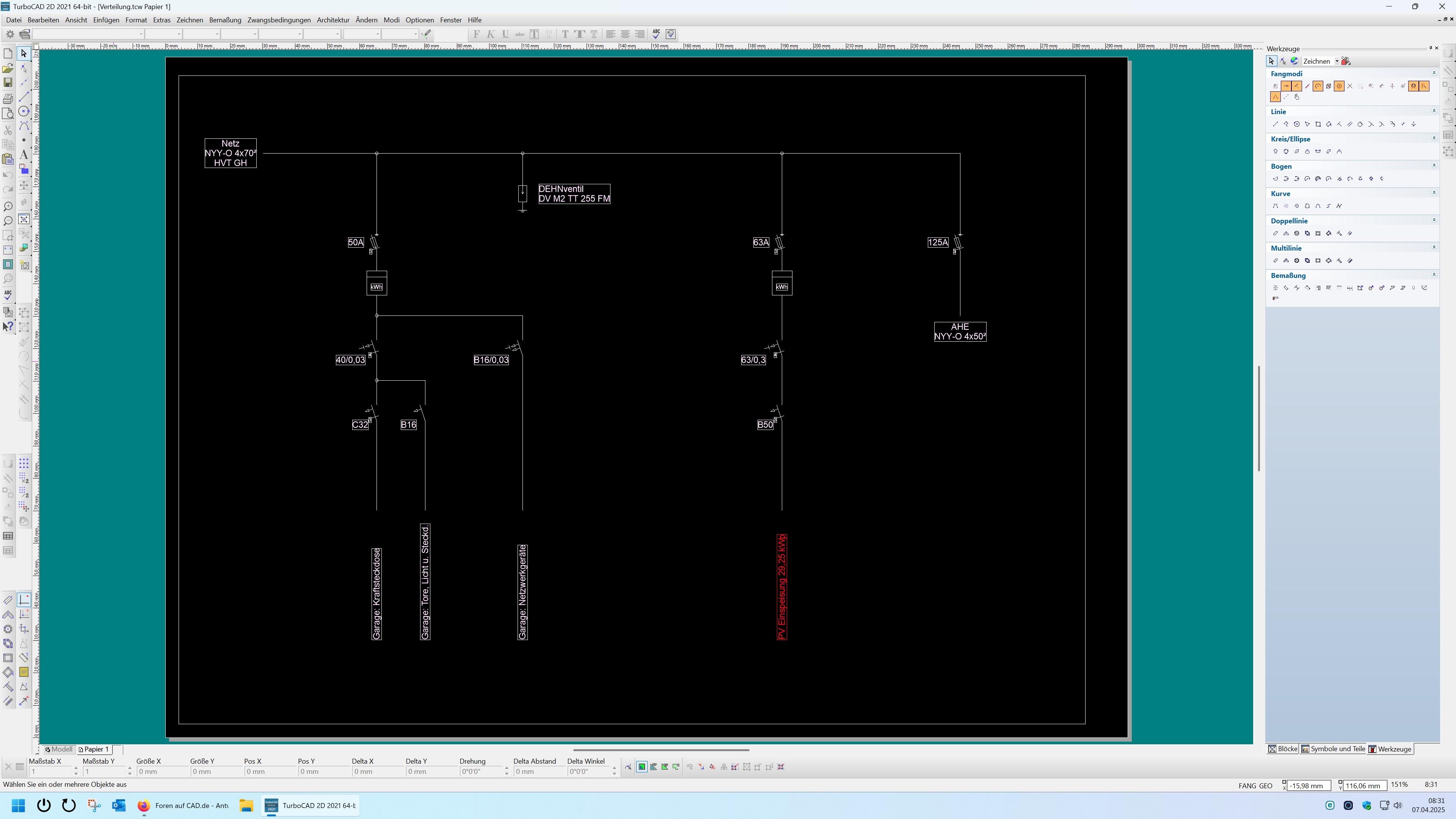

Beim Öffnen einer Zeichnung aus meiner Vorversion (TC2020 2D) wird zuerst der Papierbereich richtig angezeigt. Nach dem Umschalten auf den Modellbereich erscheint nur in der Mitte
der Zeichnung eine Linie. "Alles anzeigen" ist ausgegraut. "Grenzen anzeigen" und Zoomen funktioniert. Siehe Anhänge Papier- u. Modellbereich.

Bist du ganz sicher, daß die Vorversion nur "2D" und nicht vielleicht "2D/3D" war?
Nach dem Umschalten auf den Modellbereich erscheint nur in der Mitte der Zeichnung eine Linie.
Ich meine ich habe sowas ähnliches auch schon mal gesehen.
Damals war es so, daß die Originalzeichnung "2D/3D" war und in der ursprünglichen Zeichnung
die Arbeitsebene (ob versehentlich oder bewußt) nicht wieder auf die AE "Welt" eingestellt
wurde bevor sie letztendlich abgespeichert wurde.

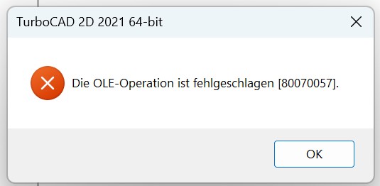

Screenshot OLE
Du könntest mal in deiner Suchmaschine deines Vertrauens nach:
" Fehler: Die OLE-Operation ist fehlgeschlagen (80070057)" suchen und dort evtl. nach einer Lösung suchen.
Bei meiner Suche wurde u.a. vorgeschlagen das Programm (also TurboCAD) als "Administrator" auszuführen.
Wenn ich in einer Zeichnung (wieder aus Vorversion) auf Optionen/Zeichnung einrichten gehe...

Ich verstehe nicht wozu du diese Aktion durchführst?
Was ist der Grund für diese Aktion?
Ist mir halt im Zusammhang mit der fehlerhaften Darstellung aufgefallen. Dann kommt nämlich die OLE Meldung.
In einer korrekt lesbaren Datei tritt diese Meldung auch nicht auf!
Als Administrator ausführen hatte ich schon probiert.

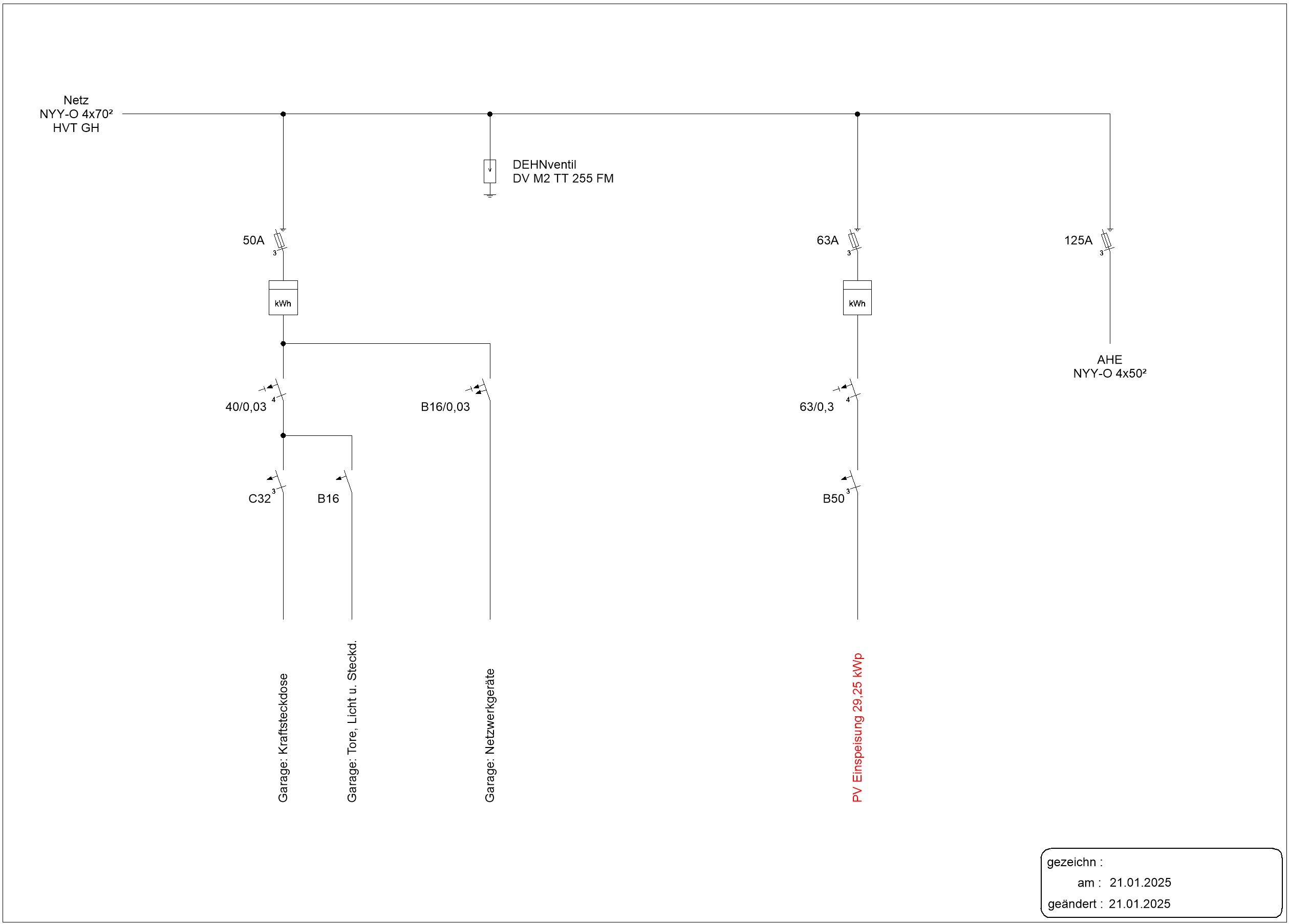

Also in meiner aktuellen Version ist alles da

Hallo Herr Bayer,
danke für´s testen, aber Ihr Sreenshot zeigt nicht meine Zeichnung!
Mit welcher Programmversion arbeiten Sie?
Anbei meine Beispieldatei als Screenshot.

Sorry habe aus Versehen eine falsche Datei geöffnet, geht aber bei mir trotzdem.
