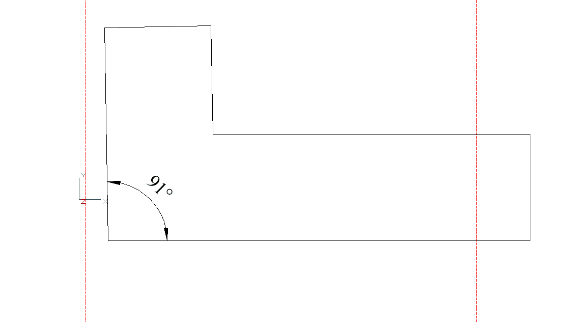

Hallo, ich bin neu hier, und arbeite hobbymäßig mit Turbo CAD 2D/3D 2023/24 da ich nun im Rentenstand bin. Ebenso zeichne ich Grundrisse,
wobei ich festgestellt habe, dass bei Wände, die nicht im rechten Winkel sind, die Maßzahlen nicht von rechts lesbar sind, wie es bei Bauzeichnungen üblich ist. Ich habe viele Test s am Programm durchgeführt, konnte aber keine Lösung des Problems finden.
s. auch die beigefügte Datei. Vielleicht kann mir jemand hier weiterhelfen, der Support hat mich hierhin verwiesen. eine gleichlautende Frage konnte ich den Foren leider auch  nicht finden.
ich bedanke mich schon im Voraus, und freue mich auf einen Lösungsansatz

Zu deinem Anliegen. So wie es aussieht wurde die Arbeitsebene verändert.
Also muß das Korrigiert werden.
Hierzu blende zuerst die beiden Symbolleisten:
- Arbeitsebene und Standardansichten ein
- Klicke auf der Arbeitsebenenleiste auf Icon "Ebene durch Modell festlegen"
- Dann bemasse das Objekt neu und teste ob es nun richtig angezeigt wird.
Sollte dem nicht der Fall sein:
- verwende Icon "Arbeitsebene durch 3 Punkte".
  Die ersten beiden klicks sind hierbei die X-Achse, der 3.te Klick Y-Achse.
Siehe auch in der Hilfe unter "Arbeitsebene ändern".

Vielen Dank für die schnelle Antwort.
es hat ja wirklich den Anschein, als wäre hier eine andere Arbeitsebene verwendet worden. Ich habe jedoch ein gedrehtes Rechteck verwendet.
das Rechteck ist nur um 1 Grad gedreht, schon ändert sich die Bemaßung.
die Arbeitsebene ist gleich geblieben auf "durch Modell". Geändert hat sich nichts. Leider. vielleicht geht das auch nicht bei 2D/3D 2023/24

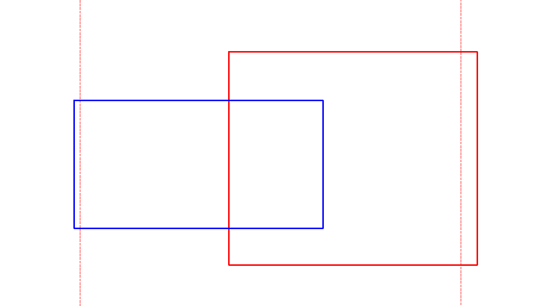

und die Lösung ist...
1. AE auf Welt dann Bemassung 78,85 erstellen
2. Arbeitsebene ändern mit "AE nach Objekt" (rotes Rechteck)
3. Bemassung 53,27 erstellen
So müßte es  funktionieren.

aber.. ich habe alles versucht die Maßzahl beim gedrehten Rechteck
so zu ändern, dass diese von rechts zu lesen ist. Es funktioniert einfach nicht. Zwischenzeitlich bin ich der Meinung, dass nicht alle Features möglich sind bei diesem Programm 2D/3D 2023/24.

such mal bitte in der Hilfe von TurboCAD nach " Arbeitsebene ändern " .
Dort findest du die verschiedenen Möglichkeiten die AE zu ändern.
Anbei habe ich dir mal ein Filmchen gemacht wie es bei mir funktioniert.

  Hallo, so hat es funktioniert. Ich bin überrascht, dass bei einer 2D Bemaßung eine AE und somit 3D verwendet werden muss. Aber wie sie schon geschrieben haben, lerne TC zu verstehen......
Das eigentliche Problem hatte ich bei einem Grundriss mit schräg verlaufenden Wänden und Fenstern. Aber da muss ich weiter mich vertiefen. so einfach wie die Lösung mit dem Rechteck ist dies wohl nicht.
