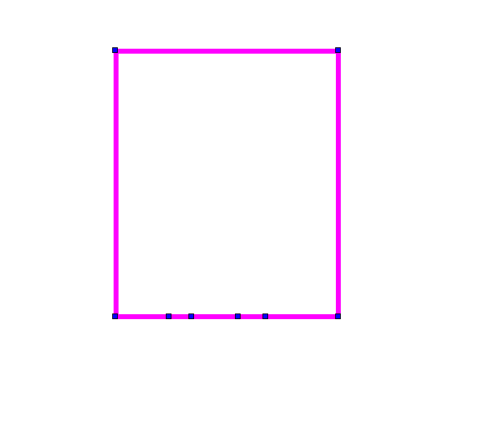

Hallo Ihr da drausen,
zur Zeit arbeite ich mich in 3D ein und habe ein Problem.
Ich nutze TC 2022 pro Platinum Version 29.0 und will an einem Extrutiertem Objekt Knotenpunkte einfügen. Hier verzweifele ich grausam, weil mein Lehrbuch und auch die Beschreibung im Handbuch nicht bei mir Funktionieren. Hat da jenand eine Idee Was man tun muß???

mir ist dein Vorhaben nicht klar, deshalb bitte eine Skizze oder Zeichnung am besten
mit einer Beschreibung ins Forum hochladen.
Ansonsten müßtest du dich mit dem Thema Mesh befassen.

Hallo TC17pro,
Danke für die Rückmeldung. Ich habe ein Screenshot von der Situation gemacht. Im vorderen Bereich soll das Gehäuse verlängert und verschmälert werden. Dazu sollten Knotenpunkte gesetzt werden. Der Polygonzug zeigt mir schon nicht die Knotenpunkte aus dem Polygonzug, und ich keine Knotenpunkte setzen. Wenn es eine andere Möglichkeit gibt die Veränderung durchzuführen, bin für jeden Hinweis offen.

der Übersicht wegen würde ich die Extrusion nochmal löschen (mußt du aber nicht      ).
Wähle den geschlossenen Polygonzug mit dem Bearbeitungswerkzeug aus, nicht das Auswahlwerkzeug.
Es werden dir die Knotenpunkte angezeigt (blaue Punkte).
Drücke nun die Taste "Strg" und gehe zu der Linie an der du Punkte hinzufügen möchtest.
Dein Cursor müßte eine kleine Box mit Pfeil anzeigen. Dann nur noch Linksklick und der
Punkt ist eingefügt.
Ich mache es meist so, daß ich um z.B. einen Zapfen o.ä. anzufügen 4 Punkte irgendwo hinzufüge
und diese dann mit Hilfslinien richtig positioniere (verschiebe).
So müßte es klappen, eigentlich kein Hexenwerk.

erstellt am: 28. Mrz. 2025 08:32    Editieren oder löschen Sie diesen Beitrag!  <-- editieren / zitieren -->   Antwort mit Zitat in Fett Antwort mit kursivem Zitat    Unities abgeben: 1 Unity (wenig hilfreich, aber dennoch)2 Unities3 Unities4 Unities5 Unities6 Unities7 Unities8 Unities9 Unities10 Unities
hab ich ausprobiert und hat funktioniert. Extrusion gelöscht und dann neue Punkte gesetzt war einfacher, da die neuen Punkte bei der Extrusion nicht sichtbar waren.
Danke.
