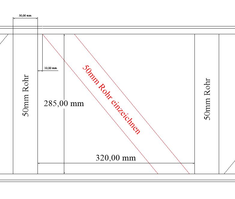

ich stehe wieder auf dem Schlauch.
Ein 50mm Rohr soll auf vorgegebene Maße eingezeichnet werden.
Wie macht ihr das auf einfache Weise?

erstellt am: 08. Mrz. 2025 05:24    Editieren oder löschen Sie diesen Beitrag!  <-- editieren / zitieren -->   Antwort mit Zitat in Fett Antwort mit kursivem Zitat    Unities abgeben: 1 Unity (wenig hilfreich, aber dennoch)2 Unities3 Unities4 Unities5 Unities6 Unities7 Unities8 Unities9 Unities10 Unities Nur für Sweeper 10 Unities + Antwort hilfreich
in 2D zeichne ich ein Rechteck 50x1000 dann drehen ich es in den gewünschten
Winkel. An Position verschieben. Mit Beabeitungswerkzeug die (blauen) Punkte
verschieben, fertig.
Oder zuerst ein bischen Rechnen um die Winkel und Längen festlegen.
Dann ein Polylinie zeichnen und platzieren.
Meist jedoch benutze ich die Hilflinien um die Punkte festzulegen und dann
eine Polylinie zu zeichnen.
P.S. Merke: Viele Wege führen nach Rom. Nimm den, der dir am besten liegt.

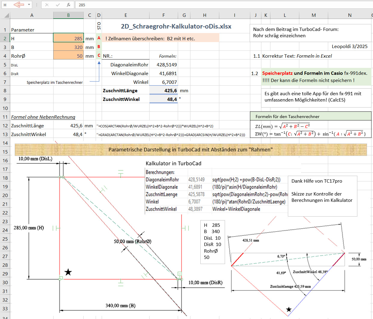

erstellt am: 12. Mrz. 2025 10:14    Editieren oder löschen Sie diesen Beitrag!  <-- editieren / zitieren -->   Antwort mit Zitat in Fett Antwort mit kursivem Zitat    Unities abgeben: 1 Unity (wenig hilfreich, aber dennoch)2 Unities3 Unities4 Unities5 Unities6 Unities7 Unities8 Unities9 Unities10 Unities Nur für Sweeper 10 Unities + Antwort hilfreich
ich versuche mich gerade im Kalkulator Formeln zur Rohrfertigung anzulegen.
- Rohrlänge funktioniert, aber fliegt in der Zchng. bei Änderung.
- Schnittwinkel - da hab ich noch keine Idee wie zu berechnen.
Vielleicht könnt Ihr meine Synapsenverkalkung wieder beheben.
Gruß aus Mönchengladbach
- Heimwerker

erstellt am: 12. Mrz. 2025 22:25    Editieren oder löschen Sie diesen Beitrag!  <-- editieren / zitieren -->   Antwort mit Zitat in Fett Antwort mit kursivem Zitat    Unities abgeben: 1 Unity (wenig hilfreich, aber dennoch)2 Unities3 Unities4 Unities5 Unities6 Unities7 Unities8 Unities9 Unities10 Unities Nur für Sweeper 10 Unities + Antwort hilfreich
@sweeper- Supi Darstellung als Gif.
@TC17pro- Ja, mit dem Einzeichnen des Parallelogramms kann man den Schnittwinkel "abgreifen".
Ich suche aber aus der Diagonale deren Winkel und der Rohrbreite den
Schnittwinkel zu berechnen.
Dann könnte man eine Formel im Taschenrechner oder in Excel eingeben.
VG
- Heimwerker

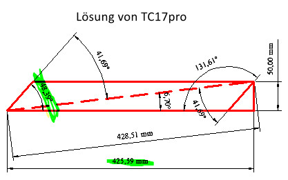

erstellt am: 13. Mrz. 2025 08:06    Editieren oder löschen Sie diesen Beitrag!  <-- editieren / zitieren -->   Antwort mit Zitat in Fett Antwort mit kursivem Zitat    Unities abgeben: 1 Unity (wenig hilfreich, aber dennoch)2 Unities3 Unities4 Unities5 Unities6 Unities7 Unities8 Unities9 Unities10 Unities Nur für Sweeper 10 Unities + Antwort hilfreich
2D-Rohreinzeichnen-TC2017-Leopoldi_Test._3.tcw
Hallo Leopoldi,
hier die Winkelberechnung.
Freundliche Grüße
TC17pro
Meine Versionen:
Lerne TurboCAD zu verstehen, dann versteht TurboCAD auch dich. :-)

erstellt am: 13. Mrz. 2025 10:20    Editieren oder löschen Sie diesen Beitrag!  <-- editieren / zitieren -->   Antwort mit Zitat in Fett Antwort mit kursivem Zitat    Unities abgeben: 1 Unity (wenig hilfreich, aber dennoch)2 Unities3 Unities4 Unities5 Unities6 Unities7 Unities8 Unities9 Unities10 Unities Nur für Sweeper 10 Unities + Antwort hilfreich
Hallo TC17pro,
meine gedankliche Sackgasse: Die 50mm sind nicht lotrecht zur Diagonalen.
Deine Darstellung zeigt die Lösung.

erstellt am: 18. Mrz. 2025 11:19    Editieren oder löschen Sie diesen Beitrag!  <-- editieren / zitieren -->   Antwort mit Zitat in Fett Antwort mit kursivem Zitat    Unities abgeben: 1 Unity (wenig hilfreich, aber dennoch)2 Unities3 Unities4 Unities5 Unities6 Unities7 Unities8 Unities9 Unities10 Unities Nur für Sweeper 10 Unities + Antwort hilfreich
Sorry, nochmals aktualisierte Dateien:
26.03.25 Ich habe noch die Taschrechnerformeln notiert
29.03.25 Für den Casio fx-991dex gibt es eine benutzerfreundliche App. Ich nutze CalcES
letzter Stand:  siehe 19.03.25 / 2.Apr.25
VG
- Heimwerker
[Diese Nachricht wurde von Leopoldi am 02. Apr. 2025 editiert.]

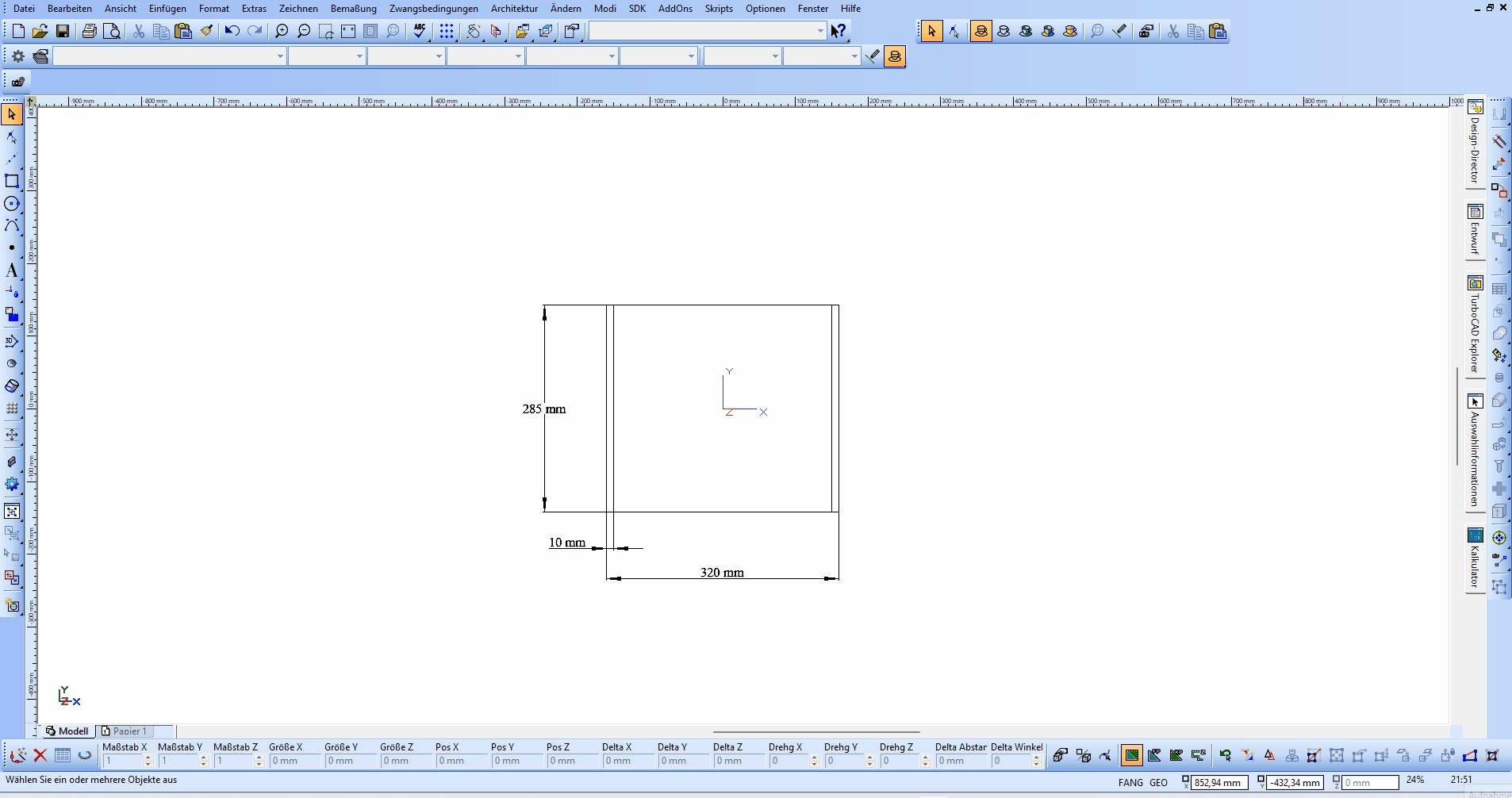

erstellt am: 19. Mrz. 2025 16:33    Editieren oder löschen Sie diesen Beitrag!  <-- editieren / zitieren -->   Antwort mit Zitat in Fett Antwort mit kursivem Zitat    Unities abgeben: 1 Unity (wenig hilfreich, aber dennoch)2 Unities3 Unities4 Unities5 Unities6 Unities7 Unities8 Unities9 Unities10 Unities Nur für Sweeper 10 Unities + Antwort hilfreich
die gif-Animation von sweeper und das Thema "mechanische Bewegungen
simulieren"
hat mich motiviert mir einmal die Funktion "Zwangsanimation" in TC2020pp anzuschauen.
Übungshalber habe ich eine mp4 erstellt.      -->
VG
- Heimwerker

Hallo TC17pro,
nur die gewählte Bemaßung wird animiert. Um beide zu ändern müsste ich DisR = DisL setzen.
30.03.2025
Nach den vielen Fehlern nun hoffentlich das Endergebnis.
Ich habe DisL und DisR weggelassen.
VG
- Heimwerker
