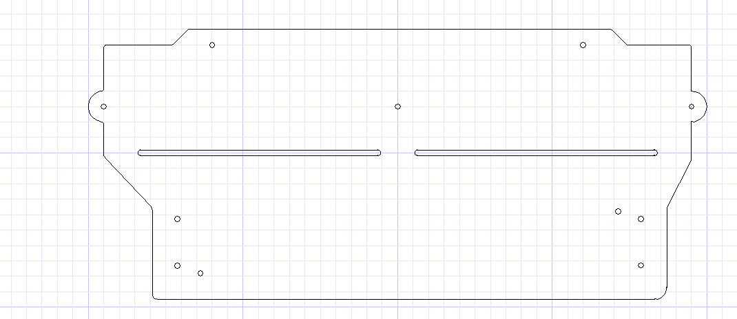

Hallo in die Runde
Habe einen dxf-Zuschnitt der abgekantet werden muss.
Der Fertiger braucht dafür eine STEP-Datei.
Wie komme ich schnell an dieses Dateiformat.
1. Die dxf-Ansicht  auf 3 D Isometrisch / Dimetrisch zeigt schon mal entsprechende Ansichtsmöglichkeiten
2. Soll eine Abkantung lt. Vorgabe in beigefügter Zeichnung erfolgen.
3. muss ich verschiedene Maße im abgekanteten unteren Teil durch ausmessen überprüfen.
  Dazu fehlt mir jede Kenntnis der Vorgangsweise.
Vor Jahren hab ich mich mal für 3-D Druck damit abgemüht und einfach vergessen, da ich ansonsten immer mit einer dxf-Zeichnung weitergekommen bin.
Vielleicht kann mir hier jemand die Schritte aufzeigen wie ich von der dxf an eine Datei zum abkanten
(STEP) komme.
Besten Dank für eure Hilfe.
Viele Grüße Karl
Anlage dxf-Zeichnung
Anreißen mit Stift/Nadel mit allen dabei auftretenden Ungenauigkeiten b. Messen u. Übertragen.... muss ich mir nicht antun.
Zeichnen & drucken, ausschneiden, aufkleben  und ab in den Keller oder zum lasern geben.

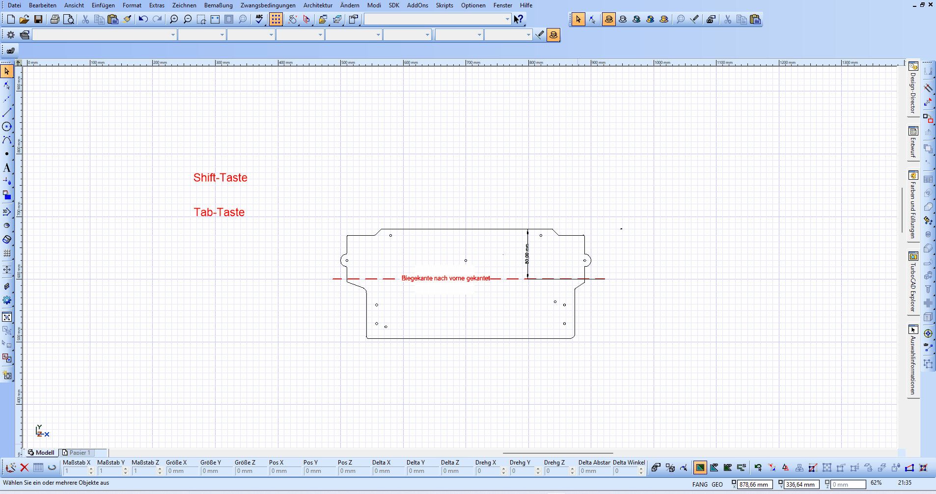

zuerst die Kontur mit Bohrungen auf Blechdicke extridieren.
Dann eine Biegelinie !! auf !!(Arbeitsebene) das Blech legen.
Mit dem Biegewerkzeug das Blech biegen.
Gebogenes Blech prüfen ggf. abändern.
Erzeugtes, gebogenes Blech markieren und mit "speichern unter", Auswahl "STEP oder
"STP" wählen, Dateiname eingeben und ok drücken.
Sollte eine Warnmeldung erscheinen, einfach ignorieren bzw. speichern klicken.
Ergebnis-Step nochmals prüfen. (Erneutes laden der Step-Datei).

ein Versuch eine gif-Datei hochzuladen

dxfasSTEP_V002.stp
leider hast du keine Blechdicke angegeben. Aber es könnte in etwa so aussehen.

dxfasSTEP_2mm.step
Hallo Karl,
ich dachte du kannst die Zeichnung jetzt selbst erstellen mit meiner Nachmach-GIF, scheinbar nicht.
Hier die STEP mit 2mm Blechdicke und Biegeradius 1mm und Biegewinkel 90°
