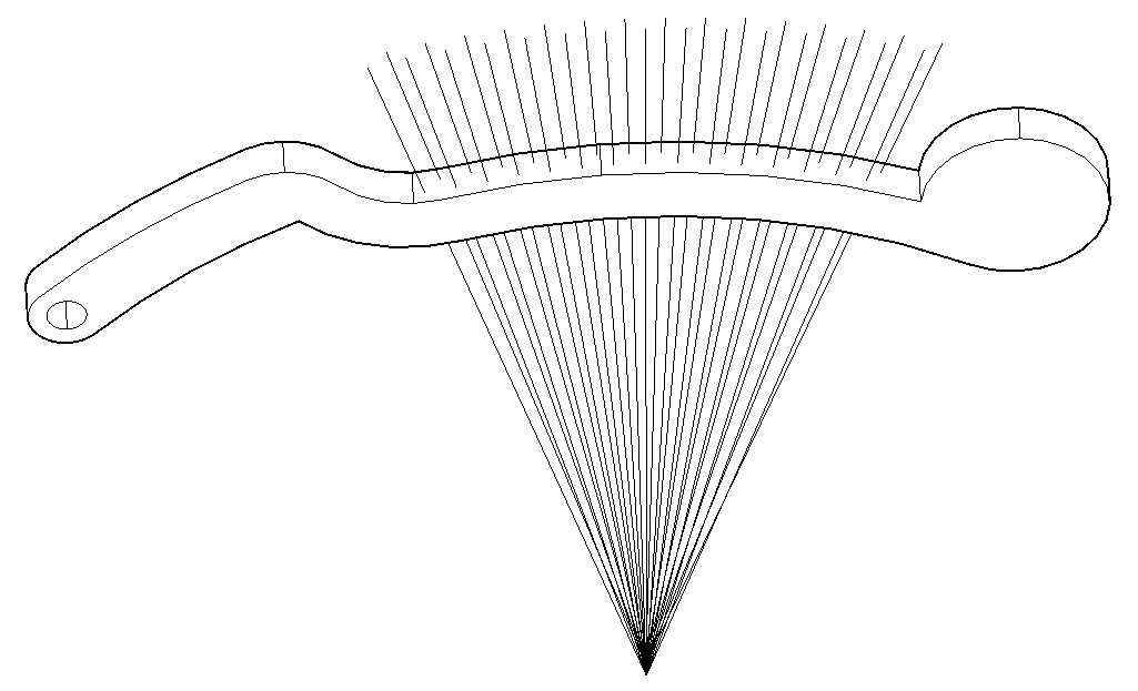

Hallo zusammen, und verspätet ein frohes Neues Jahr.
Ich habe ein Teil gezeichnet und möchte nun Bohrungen hindurch mittels Hilfslinien setzen.
Im Anhang ein Bild.
Leider scheitere ich kolossal an den Fangfunktionen.
Über einen Tipp zur möglichen Vorgehensweise wäre ich echt dankbar.

mögliche Vorgehensweise
Ich würde einen Zylinder zeichnen und diesen dann radial kopieren, anschließend boolsche Subtraktion fertig.
EDIT: Da du aber die Pfade schon hast, könntest du auch "Extrusion normal zur Führungskurve" verwenden.
