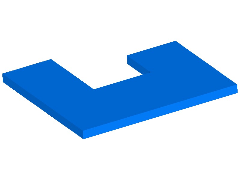

Hallo an alle! Mein erster "Beitrag".
Gibt es in TC die Möglichkeit, einen Volumenkörüer an seiner Oberfläche gleichmäßig zu vergrößern oder zu verkleinern, z.B. um 0,2 mm? Alles, was ich bisher in der Richtung gefunden habe, ist die "Umrahmung", allerdings höhlt die den Körper ja auch aus, das möchte ich nicht.
Eine Skalierung kommt nicht in Frage, denn dann würden innere Abstände auseinander gezogen. Ich habe ein Beispiel mit hochgeladen. Bei diesem U-förmigen Körper würde beim Skalieren das Innere vom "U" größer werden, in meinem Fall mit 0,2 mm Auftrag an der Oberfläche muss es ja aber 0,4 mm kleiner werden.
Bin bei meiner Recherche dazu nirgends fündig geworden. Vielleicht fehlt mir auch einfach nur der passende Suchbegriff dafür.
Besten Dank schon mal im Voraus.

Ich werde zwar aus deiner Beschreibung nicht so ganz schlau, aber vermutlich
suchst du "Facette bearbeiten".
Im Menü: Ändern, 3D-Objekt, Facettenbearbeitung, Facette bearbeiten

Hallo TC17pro.
Dankeschön. Nein, ich arbeite schon lange mit TC
Die Facettenbearbeitung ist es leider nicht. Habe es gerade angeschaut.
Ich beschreibe es nochmal anders: man stelle sich vor, ich möchte einen U-förmigen Volumenkörper herstellen und einmal die Negativform davon. Diese beiden sollen später ineinander passen. Ich erstelle also den Volumenkörper, z.B. den aus der Grafik meines ersten Beitrags. Möchte ich dazu nun die Negativform herstellen, könnte ich ihn einfach von einem anderen Volumenkörper per Boolscher Differenz abziehen. Allerdings wäre das Maß des Körpers und seiner Negativform Null auf Null, was vermutlich klemmt. Also würde ich die Negativform gerne 0,2 mm rundherum größer machen, damit der Volumenkörper sicher hineinpasst.
Das geht aber nicht mit einer Skalierung, denn damit wird der Volumenkörper zwar außen um das Maß größer, aber innerhalb der U-Form wandern die Flächen auch nach außen, dort müssen sie aber nach innen wandern.

hast du "Schnelles Ziehen" schon probiert.

mit Flächenversatz müßte es auch gehen.
1. Körper auswählen
2. Mit Umschalttaste Fläche auswählen die versetzt werden soll. Ggf. mehrere  Flächen auswählen.
3. Versatz eingeben
4. Fähnchen drücken oder "Alt+F" oder RMT, beenden drücken.

Vielen Dank für eure Tipps. Hab ich mir angeschaut.
Das "Schnelle Ziehen" funktioniert, solange der Volumenkörper aus einfachen Quadern besteht. Aber sobald da was rundes mit drin ist, erst recht eine Kugel, geht das nicht.
Das gleiche gilt für den Flächenversatz.
Ich hätte erwartet, dass das eine Standardanwendung ist. Eine Negativform erstellen, die minimal größer ist. Das wird doch z.B. auch bei Tiefziehformen u.a. benötigt. Oder ein Teil für die Fertigung verkleinern, um eine später aufgetragene Lackschicht zu kompensieren.
Habt ihr nie den Bedarf, ineinanderpassende Teilepaarungen zu konstruieren? Bei einfachen Steckverbindungen mit Quaderformen mache ich einfach einen zweiten und skaliere ihn etwas größer, aber ich dachte, dass das einfacher gehen muss.
Alle die mir bekannten CAD-Programme können allesamt weder tiefziehen noch lackieren.
Woher sollen das denn die Programme auch wissen, ob eine Auftragung, Abtragung oder gar eine
Formschräge gemacht werden soll.
Das was du suchst heißt neuerdings "KI", früher wurde es auch "KnowHow" genannt.
Doch schon, wenn ich z.B. mit dem 3D-Drucker ein Gewinde oder die besagte Steckverbindung
benötige. Oder letztens hatte ich einen ähnlichen Fall an einem Geländer.
Im deinem Fall könntest du aber mal eine Beispielzeichnung ins Forum hochladen.
Wäre evtl. zielführender, zumindest bis meine Glaskugel aus den Weihnachtsferien
wieder zurück ist.

Hallo TC17pro,
Siemens NX, CATIA, Solid Edge können alle Aufmaße auf Volumenkörper rechnen. Das muss man auch, wenn man z.B. Tiefziehformen, später (dick) lackierte Teile oder Gussformen konstruiert.
Hatte das bsiher in TC nie gebraucht, zudem arbeite ich privat nicht mit den o.g. Programmen.
TC kann es im Prinzip fast, es ist die Funktion Ändern - "Volumenkörper umrahmen". Dies mit einem positiven Wert durchgeführt vergrößert den Volumenkörper. Allerdings vertieft er auch die ausgewählte Facette. Mit etwas Aufwand kann man die Funktion dafür aber benutzen.
