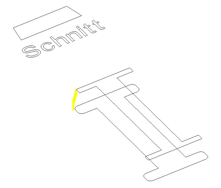

Hallo liebe TurboCAD Nutzer!
Ich bräuchte mal Hilfe :
Ich versuche wie im Bild dargestellt ist vom oberen I auf das untere I das etwas größer konturiert ist
die Seitenwand zu erstellen. Oben seht Ihr auch als Skizze einen Schnitt, wie das aussehen soll.
Hat jemand einen Tipp wie das in TurboCAD 2D/3D 2020 erzeugt werden kann ?
Die Seitenwand soll also nach hinten konisch verlaufen... deswegen geht nur extrudieren wobei diese
Seiten dann senkrecht werden, leider nicht.
Vielen Dank für Eure Hilfe!

  Hallo Starworker,
das sollte mit Fläche-zu-Fläche-Erhebung gehen. Menü: Zeichnen, 3D-Objekt, 3D-Profilobjekt, Erhebung, Fläche-zu-Fläche-Erhebung

herzlich willkommen im Forum.
Für TurboCAD 2D/3D 2020
Erhebung --> Nur von TurboCAD Pro & Pro Platinum unterstützt.
Ich denke in deiner Version wirst du wohl eine gerade Extrusion erstellen müßen
und anschließend das überstehende Material mit weiteren Extrusionen entfernen
müßen (boolsche Subtraktion).
Alternativ müßtest du mal schauen ob du bei der Extrusion den Winkel bzw. Schräge
einstellen kannst. Siehe in den Eigenschaften unter Formschrägewinkel.

Vielen Dank für Eure raschen Antworten!
Ich hab´s jetzt mal in der Testversion von Platinum ausprobiert
und da funktioniert es sehr leicht mit  Fläche-zu-Fläche-Erhebung.
Mit meiner 2D / 3D Version habe ich keine Lösung gefunden das umzusetzen.... werde mir wohl die Platinum Version anschaffen müssen.
