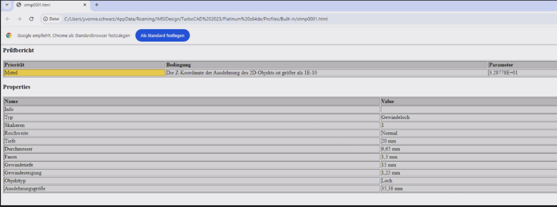

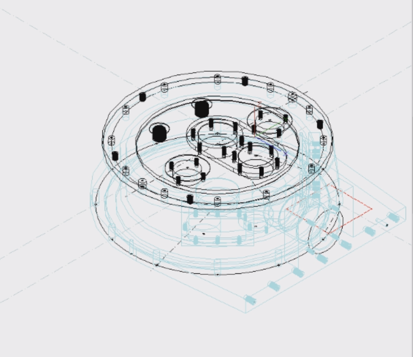

wir haben Probleme nach dem benutzen von dem Lochtool Gewinde (3D) auf 3 neu installierten Rechnern.
Wir benutzen TurboCad Platinum Pro 2023 alle Rechner auf dem gleichen Softwarestand und Einstellungen auch alle abgeglichen.
Hat jemand eine Idee dazu woran das liegen könnte?

ich habe die gleiche Fehlermeldungen bei Punkt und Loch und auch bei meinen eingefügten
Parametrischen Teilen.
Keine Lösung, aber um es auszuschalten, gehe in der Auswahlpalette zu Optionen
(Schalter oben links drücken). Es erscheint ein Fenster "Auswahloptionen (Palette)".
Dort klickst du auf "Prüfung, Optionen". In dem Fenster "Prüfoptionen" mache das
Häkchen bei "Die Z-Koordinateder Ausdehnung des 2D-Objektes..." raus.
Bestätige nun mit "OK" und nochmal mit "OK".
Kontrolle, die Fehlermeldungen sind verschwunden. ABER der Fehler (ich denke es ist
ein TC-Bug) nicht behoben.
Evtl. solltest du das mal an den Support melden (ggf. im engl. Forum).

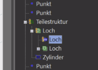

mit dem Lochtool in der 2023er Version gibt es eine weitere Unstimmigkeit.
Wenn der Strukturbaum kaputt geht, dann eigentlich nur beim Lochtool.
Ist das Lochtool der letzte Eintrag, dann geht manchmal (nicht immer) alle weiteren Einträge verloren! Es hilft nur neu zeichnen!
Umgehe das, indem ein weiteres Feature (Nur kein Lochtool)  als letztes Feature einsetze. Kommt jetzt nur noch ganz selten vor.
