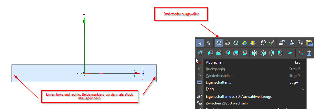

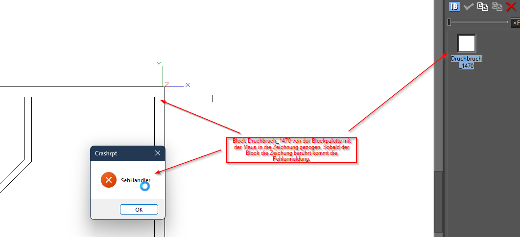

Hallo TC17pro,
ich habe 2 Screenshots angehängt. Der Fehler kommt zum einen beim Speichern des Blocks. Also wenn ich die markierten Striche zur Blockpalette ziehe und zum anderen, wenn ich einen gespeicherten Block von der Blockpalette in die Zeichnung ziehe und dieser quasi die Zeichnung berührt.

...zum einen beim Speichern des Blocks..
wie speicherst du den Block? In die Palette ziehen oder benutzt du den Befehl
"Format, Block erstellen"?
Bitte teste mal beides.
Lösungsmöglichkeit 1:
Alles markieren und in eine neue Datei einfügen. Evtl. ist nur die eine Datei koruppt.
Lösungsmöglichkeit 2:
Built_In mal löschen
Freundliche Grüße
TC17pro

Hallo TC17pro,
den Block habe auf beide Arten gespeichert/versucht zu speichern.
Danke für die beiden Lösungsmöglichkeiten.
Leider hat keine der beiden zum Erfolg geführt.
Ich habe danach die TC Version 2023/2024 deinstalliert, die Registry gesäubert und danach wieder installiert. Bisher sind diese Probleme mit der alten Datei nicht mehr aufgetreten.
Danke nochmals für die Hinweise.

ich denke nicht, daß es an TurboCAD gelegen hat. Eher denke ich, daß es der Block war/ist.
Zum Test vielleicht mal einen neuen Block erstellen und testen. Den alten Block evtl.
vorher löschen.
