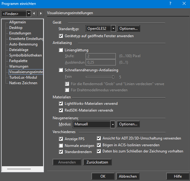

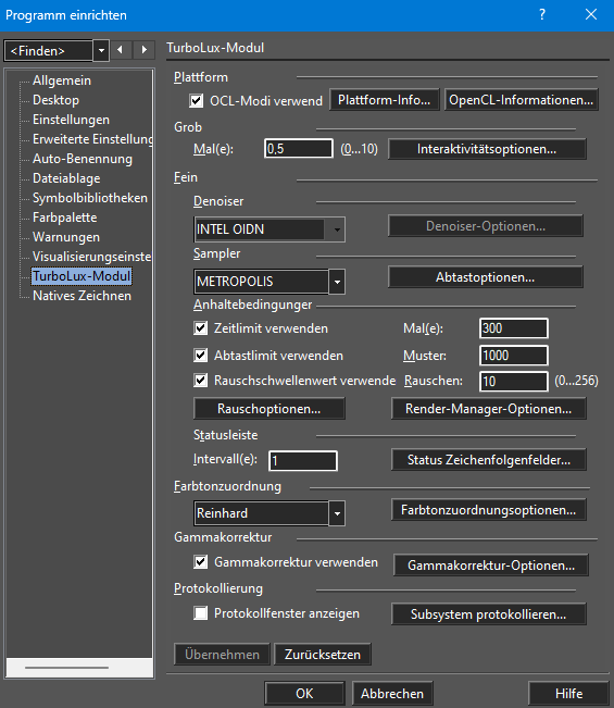

hdf
Sehen Sie sich das Profil von hdf an!   Senden Sie eine Private Message an hdf  Schreiben Sie einen Gästebucheintrag für hdf
Beiträge: 305
Registriert: 02.11.2019
erstellt am: 06. Aug. 2024 19:50    Editieren oder löschen Sie diesen Beitrag!  <-- editieren / zitieren -->   Antwort mit Zitat in Fett Antwort mit kursivem Zitat    Unities abgeben: 1 Unity (wenig hilfreich, aber dennoch)2 Unities3 Unities4 Unities5 Unities6 Unities7 Unities8 Unities9 Unities10 Unities Nur für Alasdairlex 10 Unities + Antwort hilfreich
hallo zusammen,
turbolux ist nicht so schlecht wie es anfangs scheint, kostet aber viel zeit und einstellerei.
ich arbeite sonst auch immer mit redway und habe dieses plugin auch immer installiert.
doch manchmal spiele ich gerne mit turbolux.
anbei zwei pics mit den einstellungen.
die visualisierung schaltet sich bei der installation von redway automatisch ab. spielt in bezug auf turbolux also gar keine rolle.
wichtig sind die einstellungen der turbolux-szene.
viele grüsse.
hdf.
die renderzeit war ca.19 sec.
[Diese Nachricht wurde von hdf am 06. Aug. 2024 editiert.]

erstellt am: 07. Aug. 2024 08:39    Editieren oder löschen Sie diesen Beitrag!  <-- editieren / zitieren -->   Antwort mit Zitat in Fett Antwort mit kursivem Zitat    Unities abgeben: 1 Unity (wenig hilfreich, aber dennoch)2 Unities3 Unities4 Unities5 Unities6 Unities7 Unities8 Unities9 Unities10 Unities Nur für Alasdairlex 10 Unities + Antwort hilfreich
Hallo hdf.
Jetzt habe ich mal nach deinen Vorgaben das ganze mal eingerichtet.
Es ist auf jedenfall besser.
Dankeschön dafür.
