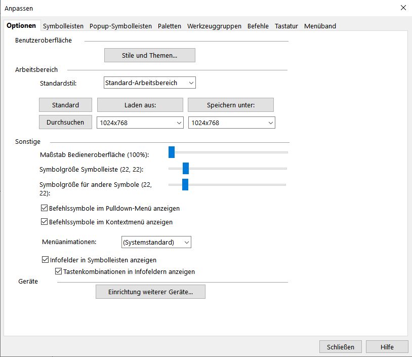

Hallo zusammen.
Derzeit macht mir meine 2023 doch Probleme.
1 Tabtaste keine Funktion
2 ESC Taste keine Funktion
3 Bildlauftasten ohne Funktion.
Es sind die 4 Tasten nach links / rechts / oben / unten.
4 Nach auswahl: Strg C und Strg V ohne Funktion.
Einige andere Befehle die auch verschwunden waren habe ich mir schon wieder unter "Anpassen Tastatur" zurück geholt.
Jetzt bin ich ratlos.
Weis jemand eventuell Rat?
Vielen Dank schonmal im voraus
Gruß aus dem Münsterland: Wilhelm

ich denke deine Einstellungen haben sich verhaspelt.
Gehe zu Menü: Extras, Arbeitsbereich, Anpassen, Optionen und wähle zuerst
die Standardeinstellungen von TC (was dein TC zurücksetzt) und dann nochmal
deine hoffentlich vorher schon abgespeicherten Einstellungen.

Übrigens: Dein Tipp war erfolgreich. Jetzt kann ich wieder arbeiten.

wo findet man diese Einstellung (TC zurücksetzen) ?

wie auf dem Bild gezeigt überschreibst du rechts "1024x768" mit "MySetSweeper" (o.ä.)
dann drückst du "speichern unter". Hiermit hast du deine Einstellungen gesichert.
Auf der linken Seite klickst du auf durchsuchen (oder auf Standard) um die Einstellungen
"Standard" bzw. "MySetSwepper" auszuwählen. Jetzt nur noch auf "Laden aus" drücken
kurz warten und mit "OK" und "schließen" bestätigen.
