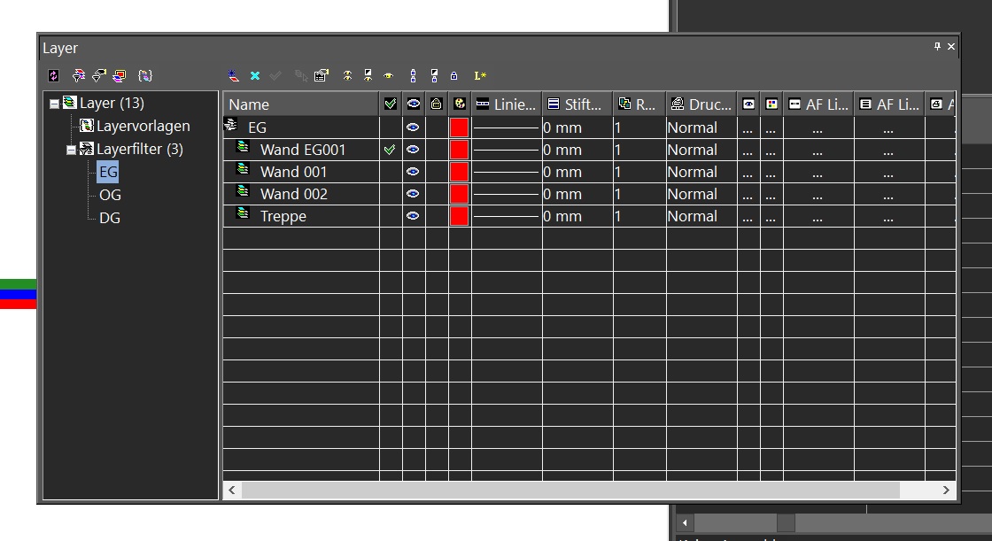

Mein Anliegen:
Ich möchte Layer´s Unterordnen z.B bei einem Hausprojekt
EG (Erdgeschoss)                OG (Obergeschoss)            DG (Dachgeschoss)
- Wand 001                      - Wand 101                    - Wand 201
- Wand 002                      - Wand 102                    - Wand 202
- Treppe                        - Wand 103 usw.              - Gaube
Ich habe mit dem Layerfilter die 3 großen Positionen erstellt, und möchte zu diesen Positionen jeweils die richtigen Layer zuordnen.
Sprich, wenn ich das EG Ausblenden will mit einem Klick, soll dann Wand 001, Wand 002, Treppe ausgeblendet werden und der Rest sichtbar.
Ich habe ein Screenshot hochgeladen und eine Testdatei ( Leer, nur Layer )
Wie man am Bild sieht, hab ich EG ausgewählt und zeigt mir Rechts alle Layer an, will aber nur die Positionen anzeigen lassen, die ich auch zuordne.

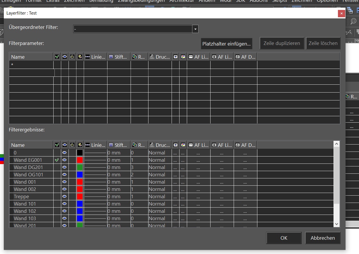

Wenn man bei Bild 1 sieht, hast du beim Filter die Bereiche unterteilt.
Bei Bild 2 sind ja alle Layer zu sehen.

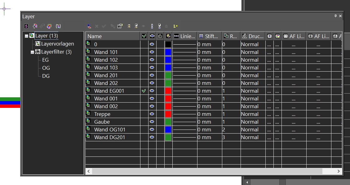

Jetzt hab ich ein Testlayer gemacht (Bild3), kann aber in meinem Parameter nix ziehen (drag and drop).
Davon abgesehen weiß ich nicht mal ob des geht.
Wie kann ich die einzelnen Positionen den Filter zuweisen ? Oder muss ich im Parameter jeden einzelnen Layer eintragen ?

Layerfilter03.tcw
(drag and drop). Davon abgesehen weiß ich nicht mal ob des geht.
Geht m.W. nicht.
Wähle den Layerfilter aus, dann RMT (rechte Maustaste) klicken,
"Filterparameter bearbeiten..."
denn zu bearbeitenden Filter auswählen.
dann in der oberen Tabelle neuen Wert eingeben
mit OK bestätigen.
In deinem Fall würde ich mit Wildcards arbeiten. Z.B.
In die Tabelle EG "Wand 0*" eintragen und/oder OG "Wand 1*" bzw im DG "Wand 2*".
Freundliche Grüße
TC17pro
Meine Versionen:
Two hours of trial and error saves you 10 minutes of reading the manual.
[Diese Nachricht wurde von TC17pro am 04. Nov. 2024 editiert.]
