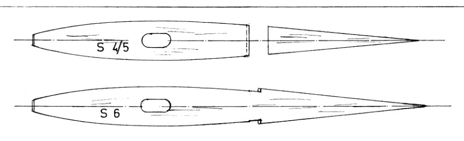

Einen schönen guten Morgen in die Gemeinde,
ich bin absuluter Neuling auf dem Gebiet CAD, also erwartet nicht zuviel von mir. Ich habe es zwar geschafft aus einer PDF-Zeichnung ein DXF-Zeichnung zu erstellen und bekomme diese auch in Turbo-CAD geöffnet, aber das wars dann. Ich habe eine Zeichnung angehangen, hier müßte ich einige Sachen "ausschneiden" und diese dann auf gesonderten Blättern speichern, da es sich um verschiedene Holzarten und Stärken handelt und die sollen dann mit einem Laserschneider geschnitten werden. Wer hat Lust und Laune mir dabei zu helfen damit ich es lerne damit umzugehen. Ich Danke schonmal im voraus für die Unterstützung.

erstmal willkommen im Forum. Tjaaa, wenn es so einfach wäre, dann...
Ich habe die DXF mal geöffnet und untersucht. ES sind 14781 Objekte in der Zeichnung.
Es sind nur Polylinien die nicht geschlossen sind. Bei hineinzoomen erkennt man dann
daß es sich um einzelne (nicht geschlossene) Polylinien handelt.
Um nun etwas vernünftiges für den Laser zu erstellen sollten die Konturen der
gewünschten Objekte nachgezeichnet und auf separate Layer gelegt werden.
Die nachgezeichneten Konturen könnten dann an den Laser geschickt werden.

Hallo, wir nehmen an du heißt Walter.
Ich bin selbst Modellbauer und kenne die Pläne von Outerzone.
Die kannst nie und nimmer, ohne alle Teile neu nachzuzeichnen, lasern oder fräsen lassen.
Die Konturen in dem von Dir erstellten dxf sind so ausgefranst dass selbst das Nachzeichnen eher eine Schätzaufgabe als was Genaues draus werden kann.
Ich hab mir extra das PDF runter geladen, da sehen die Konturen noch etwas besser aus.
Man kann in Turbocad auch ein PDF einfügen auf Basis davon die Sachen nachzeichnen.
Auf den Anhägen einmal ein screenshot vom PDF, einmal von Deinem DXF mit einer von mir grob  nachgezeichneten Rippe. Und müsstes Du für JEDEN benötigen Teil machen.
