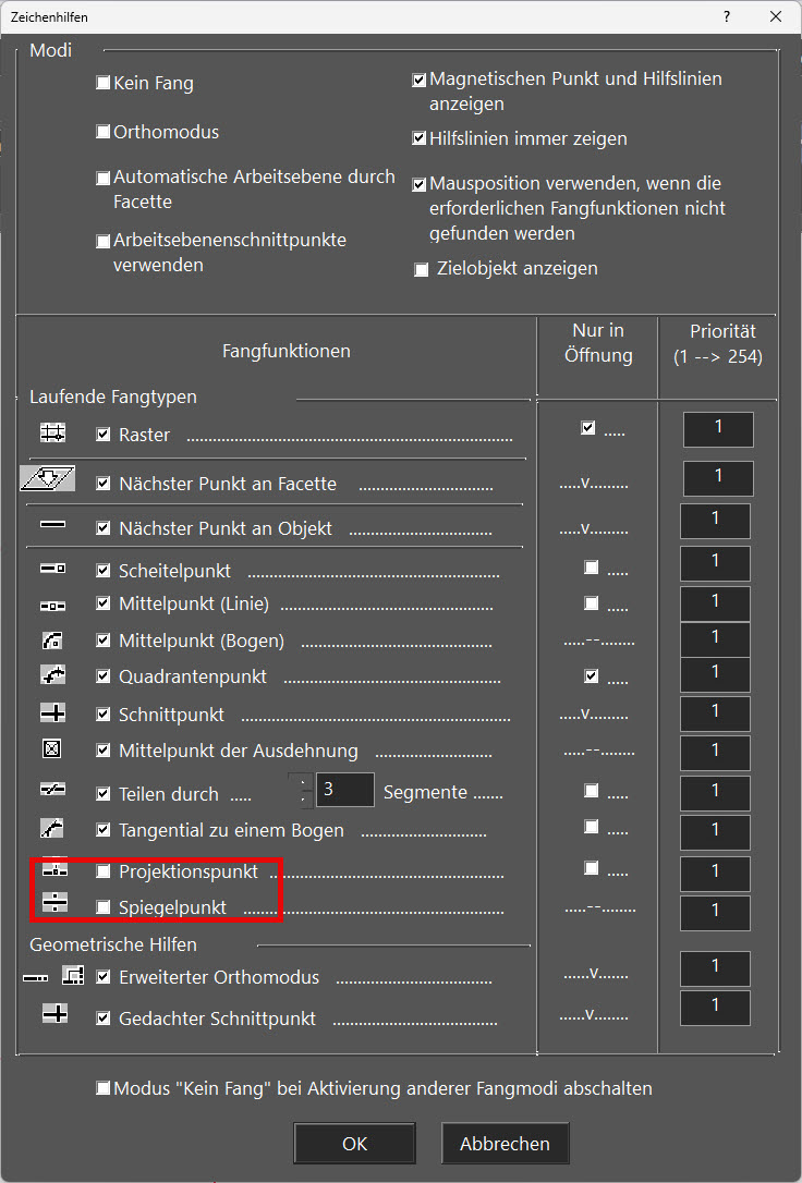

bei mir stürzt schon seit einer ganzen Weile Turbocad Pro Platinum 2022 64-bit ständig ab und auch der Support konnte/wollte mir nicht helfen. Somit ist das Programm für mich unbrauchbar.
Nun hat ein Kollege bei seinen Rechner herraus gefunden, dass es an der Fangfunktion Projektionspunkt liegt.
Ich habe das ganze nun schon eine Weile getestet und tatsächlich, wenn der Fang "Projektionspunt" ausgeschaltet ist, läuft Turbocad soweit stabil. Aber wehe wenn der Fang eingeschaltet ist. Dann dauert es nicht lange und Turbocad ist mal wieder abgestürzt. Erstaunlicherweise kann ich den Fang kurz einschalten und benutzen. Aber wehe ich vergesse ihn wieder auszuschalten, dann stürzt Turbocad recht bald wieder ab.
Habt ihr das Problem auch schon beobachtet?

Bin ich denn wirlich der einzige, der Turbocad Platinum 2022 verwendet oder bei dem das Programm ständig abstürzt?
Ist tatsächlich bei mir so:
Ist der Fang abgeschaltet - Turbocad läuft
Mit Fang Projektionspunkt: - ich kann kurze Zeit arbeiten, dann stürzt Turbocad ab

Wenn ich GDI verwende funktioniert alles und es gibt keinen Absturz. Aber dann auch mit Geisterbildern und deutlich langsamer als mit Red SDK.

Dann scheint der Absturz durch REDSDK ausgelöst zu werden. Ich habe mal meine REDSDK Einstellung als PDF beigefügt.

Ich habe genau das gleiche Problem. Der Fehler ist 100% reproduzierbar.
Es genügt in einer leeren Zeichnung eine Linie zu zeichnen und dann diese selektieren. Sobald man mit dem dem Mauszeiger den Projektionspunkt fasst und diesen verschieben will erfolgt der crash.
Auf demselben Rechner mit genau den gleichen Einstellungen und ebenfalls mit RedSDK läuft TurboCAD 2022 problemlos.

Ich habe das jetzt etwas ausgetestet und herausgefunden, dass bei mir das Programm abstürzt, wenn einer der Fang-Modi:
  Projektionspunkt oder Spiegelpunkt
gesetzt ist.
Problem wie folgt umschifft:
-Turbocad starten und neue Zeichnung erstellen.
-Nichts zeichnen
-FANG und GEO aktivieren
-rechte Maustaste -> popup Modi
-alles selektieren ausser Projektionspunkt oder Spiegelpunkt
-Programm benden
Turbocad neu starten und dann geht bei mir alles wie gewünscht.
