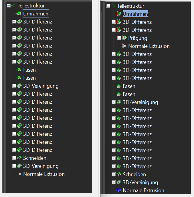

habe gleich update auf neue Version gemacht, musste aber leider einige Fehler feststellen. Könntet ihr das bitte einmal testen? Ich habe neuen Rechner, frische Installation 2023
1. Teilestruktur offenbar fehlerhaft
z.B. Quader zeichen, Kanten abrunden oder fasen, boolesche Dinge tun, bis hier hin noch alles richtig in der Teilestruktur. Nun noch ein Loch gebohrt und Teilestruktur zeigt ab nun an nur noch den letzten Schritt an. Völlig egal, was nun noch gemacht wird. Exportieren in alter Version 2022 ist die Teilestruktur beim selben Bauteil zu sehen. In 2023 aber leider nicht mehr.

zu 1.: In meiner Version haben ich keine Problem. die Teilestruktur wird korrekt angezeigt.

bin von der 2023er Version enttäuscht, dass beim Strukturbaum Einträge fehlen! Die Teile werden richtig dargestellt, kann aber dann die Einzelaktionen nicht mehr auswählen, weil sie nicht angezeigt werden.
Und noch besser: einmal in TC2023er Version gespeichert und mit einer niedrigeren Version geöffnet -> Strukturbaum unwiderruflich weg!
Welche Erfahrungen habt ihr damit gemacht?

In meinem Fall wurde nichts als stl oder ähnlichem geöffnet oder gespeichert. Zum Zeitpunkt schließen der Zeichnung ist noch alles in Ordnung. Erst beim nächsten öffnen kann es sein, das das dann so aussieht wie ein stl Import…
Das mit der Teilestruktur ist ein wirklich sau dummer bug, hat mich inzwischen eine Menge Zeit und Nerven gekostet…  irgendwie habe ich auch das Gefühl, das sich irgendeine cache Geschichte etwas vollmüllt und dann fast nichts mehr geht. 3d Maus falsch herum, reagiert auf Tastenkürzel nicht mehr, das angesprochene darstellungsproblem kommt nicht von gesperrten Layern … und einiges mehr… nur Programm schließen und starten reicht nicht. Rechner einmal kpl neu starten… dann ist wieder alles beim alten.

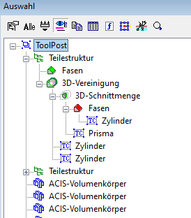

inzwischen bin ich mit der 2023 mehr gefrustet als glücklich.
Aus welchem Grund auch immer, passiert es sporadisch, das es Teile gibt, die ich nicht mehr auswählen kann. Interessant ist auch, das diese Teile dann als natives Drahtmodell gar nicht mehr sichtbar sind, im openGL Modus aber schon... allerdings mit so vielen Linien. Die Problematik mit den Linien hatte ich weiter oben auch schon einmal angesprochen. Muss die Teile als step exportieren und dann wieder zurück holen. Das geht ganz gut, den die Teilehistorie funktioniert eh nicht richtig in dieser Version...
Hat jemand eine Idee, was das Problem sein könnte?
Inzwischen bin ich wirklich am Überlegen, wieder mit der 2022 zu arbeiten oder mich tatsächlich komplett von Turbocad zu verabschieden. Meldet man einen Bug an Turbocad, erhält man nicht einmal eine Rückmeldung. Für das produktive Arbeiten
Gruß Andreas

Hallo Generics,
um zu prüfen, ob die Teile noch da sind, kannst Du einfach strg+a drücken (Wie in Windows alles auswählen), dann werden ALLE Elemente in der Highligth- Farbe angezeigt. Es könnte sein, dass eine unglückliche Farbwahl für das Element eine Darstellung verhindert. Man kann auch einfach im Auswahlmodus in die Gegend klicken, wo man das Teil vermutet, auch dann wird es in der Highligth- Farbe angezeigt. Natürlich sollten für diesen Test alle Layer sichtbar geschaltet werden und es muss sichergestellt werden, dass die Elemente nicht ausgeblendet sind.
Das andere Problem, dass die Elemente im Strukturbaum beim Speichern "vergessen" werden bzw. die Parameter auf Null gesetzt werden, hatte ich schon in der 2020-er Version und habe da einen Thread eröffnet (https://ww3.cad.de/foren/ubb/Forum23/HTML/004860.shtml#000030). Dass das jetzt immer noch ein Thema ist, ist schon sehr ernüchternd und zeugt nicht gerade von einem guten Support. Und dann noch der Wechsel des Grafik- Moduls, der mehr Probleme als Lösungen verursacht! Alles sehr, sehr bedauerlich!
Deshalb bin ich wieder auf die 2018-er Version gegangen, die funktioniert jetzt sogar einigermaßen stabil.
Vielleicht funktioniert die 2024-er Version in 4-6 Jahren auch...

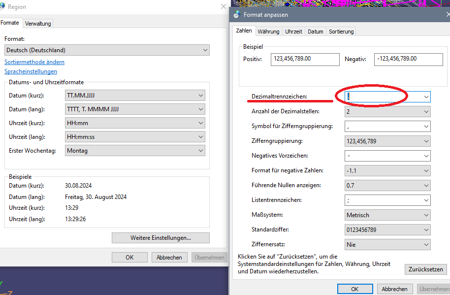

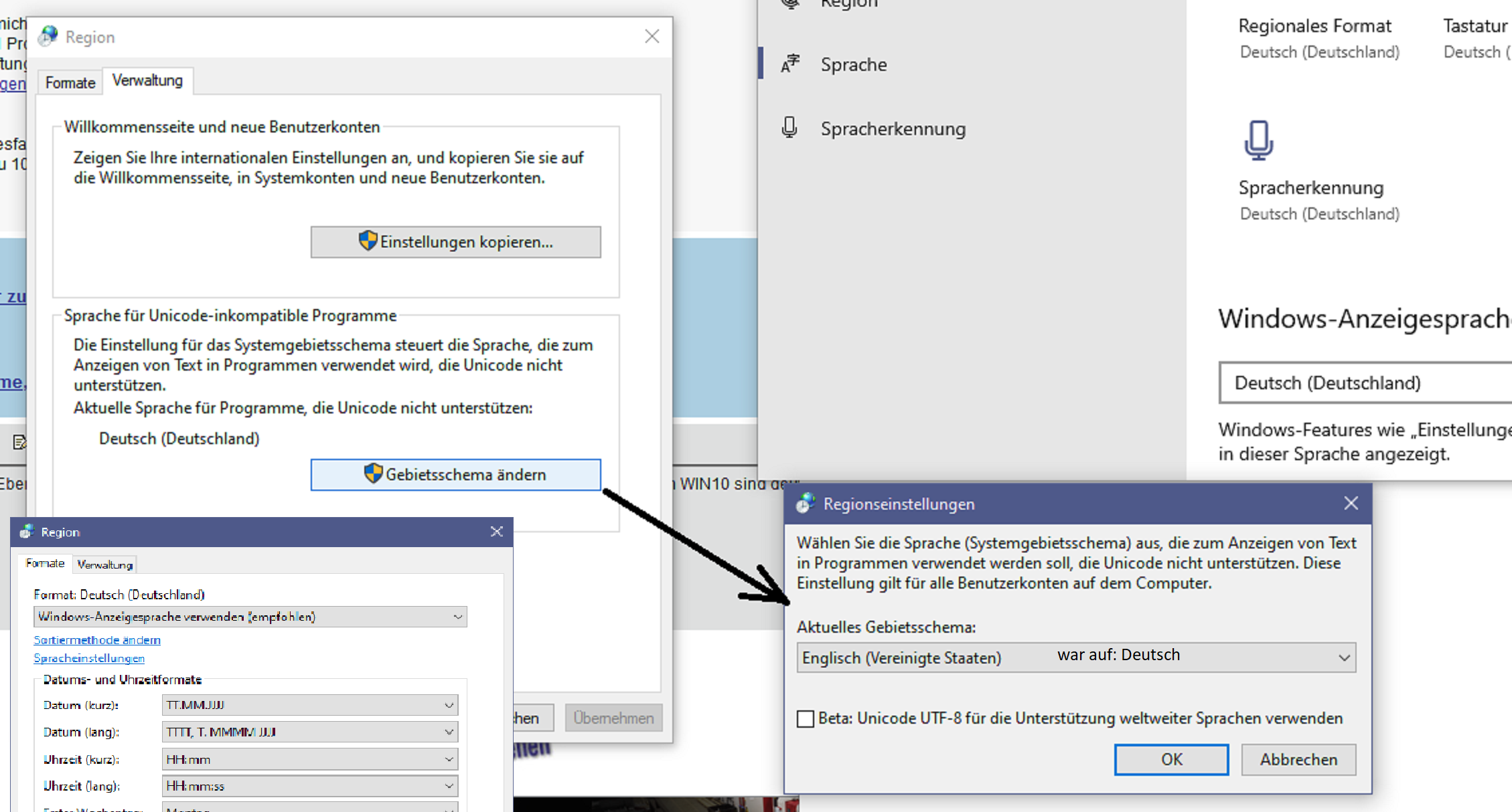

Ich würde gerne mal die Leute kennenlernen, die TC für den deutschen Sprachraum anpassen. Da wird wohl nicht sehr viel getestet, sonst gäbe es nicht solche gravierenden Fehler wie die verlorenen Daten im Strukturbaum oder Abstürze am laufenden Band und noch so einige andere Dinge. Und dann wiederholen sich die Fehler auch noch in neuen Versionen und es gibt neue Fehler dazu. Neulich musste ich feststellen, dass die Prägung auch nicht so funktioniert wie in der Hilfe beschrieben.
Soviel ich weiß, ist der PC bei uns anderes konfiguriert als in USA. Ich habe so eine dunkle Ahnung, dass das wohl das Hauptproblem mit TC hierzulande ist. Eine saubere Anpassung wäre aber die vornehmste Aufgabe des Software-Anbieters, wenn die Versionen auf den Markt geworfen werden. Man muss sich auch fragen ob es notwendig ist, jedes Jahr eine neue Version zu bringen. Lieber alle 2 Jahre, aber dann vernünftig und nicht mit den Fehlern der alten Versionen.
Trotzdem allen ein fröhliches Schaffen... man ist ja mit dem froh, was geht...

Hallo HoeP,
Weisst du zu dieser Aussage mehr? Welche Konfigurationen meinst du?

Hallo TC17pro,
genau weiß ich auch nicht mehr woher genau diese Information ist. Aber durch die vielen Probleme mit den verschiedenen TC-Versionen hatte ich ich auch Kontakt zum Support, der früher auch noch tatsächlich funktioniert hat (Seit der Corona-Pandemie höre ich nur noch, dass der Support eingeschränkt sei, tatsächlich aber weder auf Anrufe noch auf Mails reagiert). Ich meine, dabei erfahren zu haben, dass es besser sei, den PC nach US-Standart zu konfigurieren. Wie genau, kann ich jetzt auch nicht sagen, aber es hat etwas mit der Einstellung zu tun, die ich im Bild gezeigt habe (Ansicht Task-Leiste). Aber es geht nicht nur um das Tastatur- Layout. Was sich sonst hinter dieser Einstellung verbirgt, weiß ich nicht genau und bin auch nicht PC-Profi genug, um das zu eruieren. Außerdem nutze ich den PC auch für andere Dinge, so dass ich mir die Einstellungen dafür nicht verbiegen will. Wen jemand einen PC ausschließlich für TC nutzt, kann er das ja mal ausprobieren und es wäre schön, wenn er seine Erfahrungen mitteilt.

@Generics:
Hallo, mir ist noch etwas eingefallen: Wenn ich die angehängten Bilder sehe, sind das Abbildungen von STL-Dateien. Kann es sein, dass in den Einstellungen zum Speichern als STL-speichern standartmäßig eingestellt ist? Wenn dem so ist, ist es kein Wunder, dass Elemente verloren gehen, insbesondere 2D-Daten, weil STL die Körper nur als Oberflächen- Triangels speichert.
viele Grüeße

Hallo HoeP,
nein, an sich behaupte ich mal, das kann ich ausschließen - mit der STL Sache. Dann wären ja alle Teile davon betroffen. Aber es sind nur einige Teile betroffen... Es raubt halt nur so unmengen an Zeit alles...
Aber trotzdem, vielen Dank...
