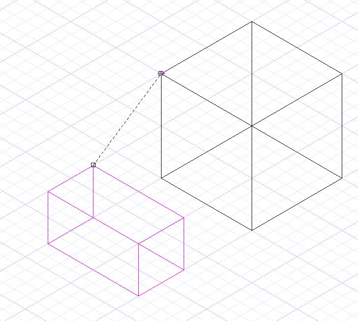

Ich bin gerade am Umsteigen von TurboCAD V21 Prof auf TurboCad 2021 Platium.
Das durch 3 Punkte zusammensetzen funktioniert in dem Tirbucad 2021 Platium leider nicht.
Zum Fehler reproduzieren habe ich folgendes gemacht
- Neue Zeichnung geöffnet
- BKS eingestellt
- Isometrisch_SW ausgewählt
- Einen Quader und einen Würfel gezeichnet
- Mir dem Befehl "Durch 3 Punkte zusammensetzen) den Quader mit dem Würfel zusammensetzten
  In der Isometrisch_SW ansicht schaut alles gut aus (Zusammensetzen_ISO_SW.jpg)
- Wenn ich dann auf eine andere ISO Ansicht schalte, sind die beiden Ecken nicht verbunden (Zusammensetzen_ISO_SO.jpg)
- Nach dem Zusammensetzen stimmt nur die ISO_SW, in alle anderen Ansichten sind die beiden Objekte nicht an der erwarteten Stelle.(Zusammengesetzt_Dimetrisch_SW
Wenn ich die gleiche Sequence im TurboCad V21 Prof mache funktioniert es ohne Probleme
Betreibssystem ist Win10 Pro

schau mal nach bzw. probier es mit ein- bzw. ausgeschaltetem "GEO", unten in der Statuszeile.
In der Hilfe nachzulesen unter "Koordinatenfelder FANG / GEO".

Hallo TC17pro,
danke für den Tip, er hat mich auf die richtige Spur gebracht.
Es war der "Erweiterte Orthomodus" in den Zeichenhilfen aktiviert.
Wenn man ihn ausschaltet funktioniert es wie gewohnt. GEO ausschalten deaktiviert ihn automatisch.
