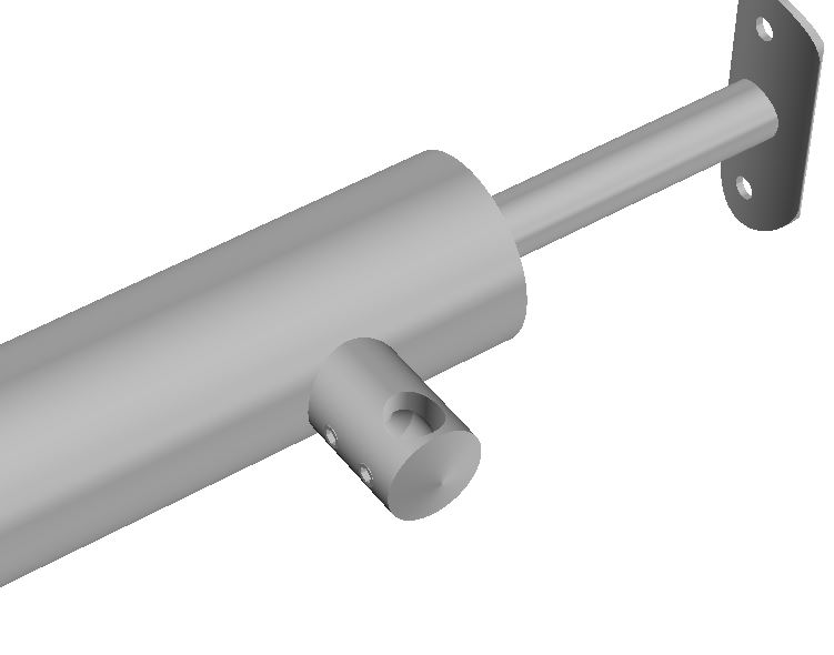

Hallo @ all,
habe jüngst von TC 2017 auf 2022/2023 Pro Platinum upgedatet.
Ich arbeite im Redsdk-Modus.
Nun werden mir allerdings im Drahtmodus alle Objekt-Knoten angezeigt.
Wie stellt man das ab?
Ein anderes Problem ist, dass ich habe ist, dass ich nicht mehr "unendlich" zoomen kann (in TC 2017 GDI-Modus kein Problem).
Zoome ich so nah wie möglich an ein Objekt heran und drehe das Scrollrad nur eine "Zeile" weiter, sehe ich nix mehr (im Drahtmodus).
"Grob gerendert" geht es !?!?
VG Martin

willkommen im Forum.
Schau mal unter "Optionen, Zeichnung einrichten, ACIS" nach was dort steht.
Teste mal mit:
Vereinfachte Facettierung ein/aus
und/oder
Facettierer/Qualität den Regler verschieben (weniger ist manchmal mehr).
Schau auch mal unter "Optionen, Zeichnung einrichten, Anzeige" nach was dort steht.
Teste mal bitte:
Anzeige: "Formbildende Kanten zeichnen" ein/aus

Vielen Dank für die Anteilnahme!
Also alle Versuche waren Erfolglos.
Facettierung (ein/aus): machte hinsichtlich der "Konten" keinen Unteschied.
Facettenqualität: Bei 0 war es weniger aber nicht weg. Kreise waren dann aber Polygone
Formbildende Kanten: Ist im Redsdk Modus nicht wählbar
Bin jetzt im GDI Modus und habe die Probleme quasi nicht mehr
Allerdings bleibt noch das Thema max. Zoom
Das Bild zeigt den max. Zoom an. Ein Klick mit dem Scrollrad weiter und nix mehr zu sehen.
Ach ja, und die "perspektivische Seitensicht".. Will doch nur eine 2D Seitenansicht
VG Martin
Gehe zu "Ansicht, Kamera, Eigenschaften" hier Haken bei "Perspektivische Ansicht" rein/raus.
EDIT:
Würde ich sowieso empfehlen. Für die Konstruktion braucht man keine bunten Bilder/Teile.
Erst nach Fertigstellung kann man rendern. Nur so meine Meinung.
Außerdem funktionieren manche Befehle in den Rendermodi oft nicht.

Viieelen Dank für die Hilfe.
Die Perspektivische Ansicht bei Kamera hätte ich nie gefunden...
Dann werde ich wohl im GDI Modus weiter konstruieren.
Habe bis dato auch eigentlich eher die Zeichnung als OBJ Datei in Cinema 4D weitergegeben und dort gerendert.
Dachte mir nur warum 2 gleisig wenn`s doch auch all in one geht.
Werde wohl das C4D Prinzip weiterverfolgen, da ist es netter mit Texturen und Beleuchtung und das Rendern geht auch flotter.
