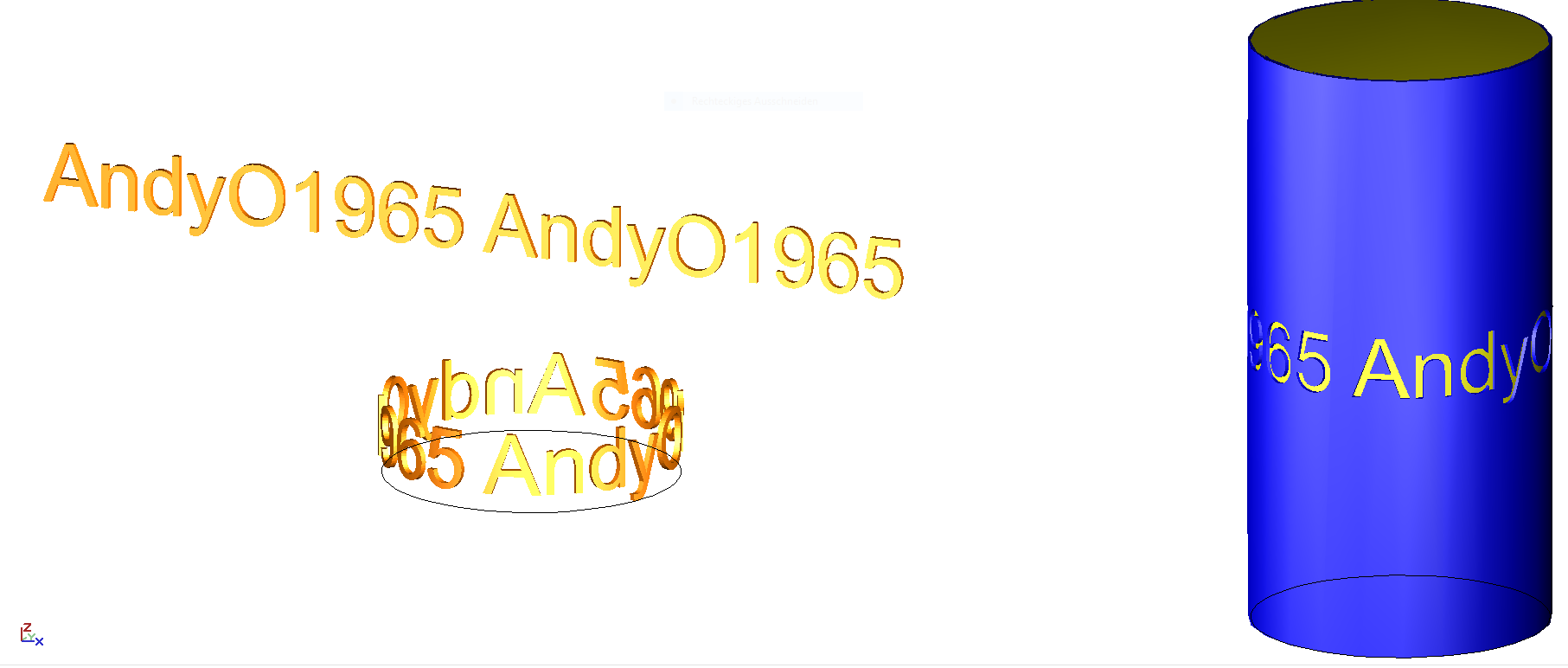

Hallo Forum, wie bitte bringt man einen Text (Beschriftung auf einem Bauteil) auf der runden Außenseite von einem Zylinder an?
Es ist nicht die Funktion „Text entlang Kurve“, da hier der Text in einer anderen Achse gebogen wird.

  Hallo Andreas,
die Funktion mit der das geht nennt sich UV-Mapping.
Schau mal in der Hilfe nach ob Du damit zurechtkommst, ansonsten einfach nochmal melden!

Hallo Andreas und natürlich an allen anderen Mitleser/innen.
Das ist kein Hexenwerk.
Ich habe mal 2 Möglichkeiten im Anhang aufgezeigt.
Musst Dir das passende mal heraussuchen.

benutze bitte mal die Forumsuche und gib nur "Text auf" ein. Du wirst dich wundern
wie oft das Thema schon behandelt wurde.
EDIT:
Willst du den Text eingraviert oder auf dem Zylinder (erhaben) oder als Aufkleber
oder als separaten Text
Darf der Text verzogen sein, also radial oder soll er lesbar bleiben wie auf einer
Konservendose.
EDIT2: Text auf einer gebogenen Fläche

Danke für eure Beiträge.
Ich wende mich erst an das Forum, wenn ich nicht mehr weiter weiß. Auch wenn das Thema "Text" schon oft behandelt wurde, die bisherigen Beiträge brachten mir keine Erleuchtung.
Besonderen Dank gilt Wilhelm Bruns für seine Beispiele und den Hinweis von ManniBlue zum "UV-Mapping".
Der Vorschlag von Wilhelm Bruns legt den Text jedoch nicht UM das Teil, was übersteht wird abgeschnitten. Siehe Anhang.
Das UV-Mapping verwendet Grafiken, das gravieren / vertiefen der Schrift geht damit nicht.

Text_auf_Zylinder_V001.stp
willst du es so haben?

wenn es keine andere Möglichkeit gibt, muss ich damit abfinden.
Es gibt immer mehrere Möglichkeiten in TC etwas zu erledigen. So wie im richtigen
Leben, z.B. kannst du ein Blech aus einem Flachmaterial oder eben aus einem
Blech machen, andere fräsen es aus einem Block.
Nichts desto trotz, lese ich aus deinem Beitrag heraus, daß es immer nocht nicht
geklappt hat?
Zwei Tipps zu deinem Problem:
1. Schau dir mal den Befehl "Entlang Pfad biegen" an
2. Nimm statt eines Kreis den Bogen
