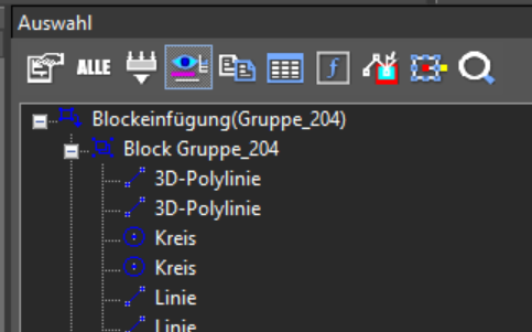

Hallo und guten Abend!
Versuche gerade alte Dateien aus Sketchup in turbocad zu importieren.
Nach dem Import sind alle Teile schwarz.Nun muss ich jedes Teil explodieren und die Linienfarbe auf Layerfarbe setzen. Da es bei einigen Teilen um mehrere Verschachtelungen geht, macht es an an sich keinen Sinn, alles zu markieren und zu explodieren. Es bleiben noch  Andere Teile übrig...
Gibt es da noch eine andere Möglichkeit?
Allen TC Oberflächen die Linienfarbe Layer zuordnen wäre schon eine große Hilfe. Dann bleiben nur noch eine überschaubare Anzahl an Teile übrig, die einzeln bearbeitet werden müssten.
Hat jemand Erfahrungen damit?
Vielen Dank für eure Unterstützung!
Gruß Andreas

Nein, aber du könntest die Sketchup als Step speichern und dann diese weiterverarbeiten.

Step Export ist in Sketchup nicht verfügbar. Vlt. in aktuellen Versionen. DXF oder DWG hat prinzipiell beides geklappt.
Nicht mehr alles schwarz, sondern hat die Layerfarben übernommen. Da alles aber einzeln als "Blockeinfügung" eingefügt wird, müssten diese dennoch noch einmal explodiert werden, damit sich Änderungen am Layer sich auch auf dieses Teil auswirken.
Habe ich da eventuell ein grundsätzliches Verständnisproblem?

da habe ich das wohl falsch verstanden, ich dachte die Sketchupdatei wäre schon
nach TC importiert gewesen.
Wenn ich dich jetzt "besser" verstehe, hast du eine (viele) DXFs, DWGs aus Sketchup
mit den Blöcken?
Wenn "Ja", dann das gleiche Spiel, "speichern unter" als Step und erneutes öffnen der Step
in TC.
Stepdateien haben m. W. nur ACIS-Volumenkörper bzw. keine Blöcke.
Habe nun kurz die Suchmaschine angeworfen. Hier steht was von OBJ- und VRML-Export.
Diese Formate könntest du auch mal testen.

Du hattest das prinzipiell richtig verstanden. TC Export als Step funktioniert leider nicht. Der Export klappt erst noch, am Ende scheint TC die Step Datei entweder zu prüfen oder öffnen zu wollen. Dann kommt die Fehlermeldung aus dem Anhang.
Werde später mal sehen, ob ich per Makro diverse Arbeiten besser/schneller erledigen kann. Leider fehlt es mir gerade überall an Zeit, das alles weiter zu verfolgen.
