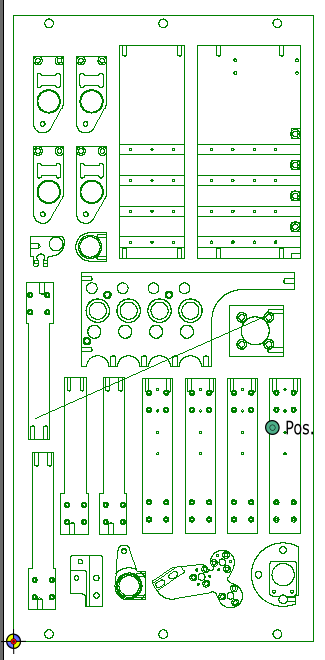

in TC habe ich in 3D etwas gezeichnet, das von 2 Seiten gefräst werden muss.
Dafür habe ich die Teile nebeneinander platziert, draufsicht, und mit der Entwurfspalette 1xoben, 1xunten 2D erstellt. Damit zurück in die Zeichnung, verdeckte Linien ausblenden (in den Eigenschaften), Export als DXF (nur eine einzige "Ansicht"). So weit so gut und sieht gut aus. Selbst nach einem DXF import in TC sind die verdeckten Linien verschwunden. Alles perfekt, bis auf:

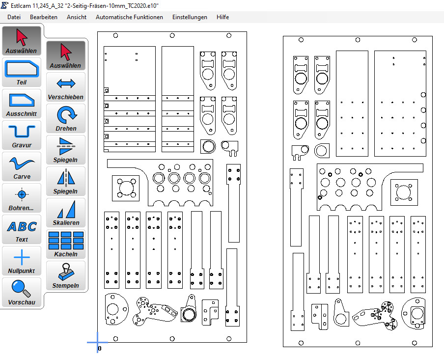

Problem 1:
Nach dem öffnen in estlcam sind die verdeckten Linien alle wieder vorhanden (Siehe Bilder)
Problem 2:
Estlcam meckert, das es "schräg liegende Teile" gäbe.
Hat jemand Erfahrung mit diesem Problem?
Arbeite mit TC2022 Platinum, habe aber im Format 2020 Testdatei angefügt.
Gruß Andreas

das mit explodieren, einfügen in neue Zeichnung, als DXF speichern hat geklappt für die schrägen Teile!
Vielen Dank für den Tipp!! Auch wenn es echt unlogisch ist... Aber nun gut..
Nehme ich die SELBE datei, also das gerade erstellte DXF File in TC, sehe ich auch wirklich nur die Seite, die ich haben will. Öffne ich die SELBE Datei in EstlCam, sind die anderen Linien wieder da.
Das Problem liegt definitiv an Turbocad, denn wenn ich die erstellte DXF Datei in einem anderen Programm öffne, sind die verdeckten Linien auch wieder da - UND ZUSÄTZLICH eine Fräsbahn, die nirgendwo in TC zu sehen ist!
2.Problem: Wähle ich in TC alles aus, oder mehrere Bauteile, kann ich über das Kombifeld oben keinen Layer zurodnen. Jedes Teil einzel kann ich einen Layer zuordnen. Das ist mal eine wirklich komische Geschichte...

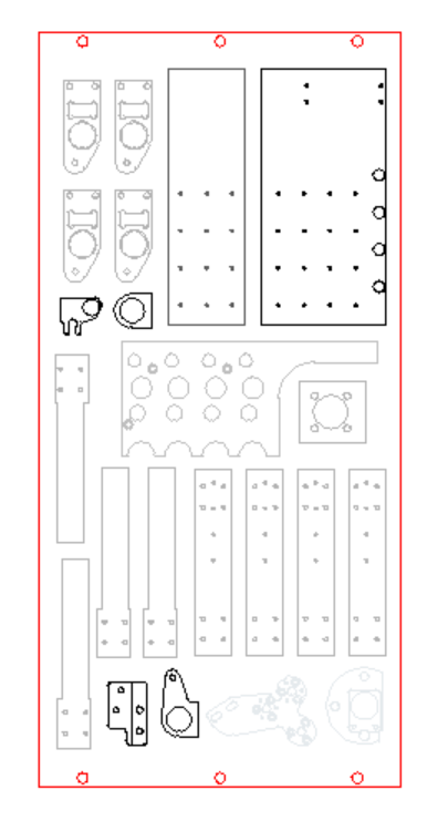

oha, falsches Bild hochgeladen...
generics
Sehen Sie sich das Profil von generics an!   Senden Sie eine Private Message an generics  Schreiben Sie einen Gästebucheintrag für generics
Beiträge: 56
Registriert: 07.11.2021
win11, i7-12th, 64Ram, RTX A4000, TC23PP
erstellt am: 06. Dez. 2023 15:50    Editieren oder löschen Sie diesen Beitrag!  <-- editieren / zitieren -->   Antwort mit Zitat in Fett Antwort mit kursivem Zitat    Unities abgeben: 1 Unity (wenig hilfreich, aber dennoch)2 Unities3 Unities4 Unities5 Unities6 Unities7 Unities8 Unities9 Unities10 Unities
gelöst!
Was bitte ist das für ein komisches Verhalten von Turbocad... Vielleicht hat jemand eine bessere Lösung als ich, für den Moment habe ich es aber wie folgt gelöst:
Palette Entwurf entsprechende Ansicht erstellen
unter Eigenschaften->Stift verdeckt doch eine einzigartige Farbe einstellen
nun diese Ansicht einfügen
explodieren
bearbeiten->auswählen nach->Farbe - so die verdeckten linien löschen
copy paste in eine neue Datei, um das Problem der schrägen Teile zu vermeiden.
geschafft, kann nun in Estlcam oder anderes geöffnet werden...

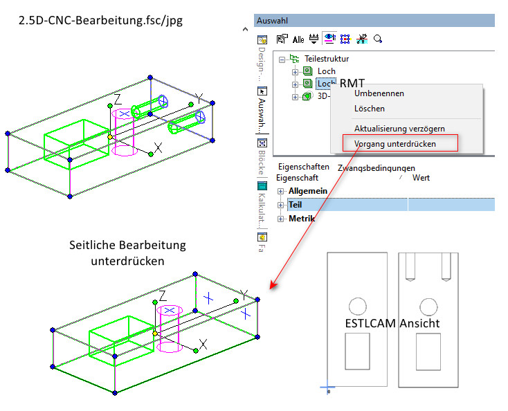

Das mit dem Unterdrücken hatte ich auch schon mit rumgespielt, ist mir aber für diese Dinge zu "umständlich"...
Da scheint mir das mit verdeckter Linie zu löschen oder auf anderen Layer sinnvoller, da ich es hier gerade mit einer Menge Dateien zu tun habe.
Gibt es denn vielleicht auch so eine art automation? Makro oder ähnliches? Also Linie 1mm löschen, danach alles im selben Pfad als dxf abspeichern?

hier ein Beitrag aus dem englischen Forum, es könnte für euer Estlcam von Interesse sein.
Wer dort angemeldet ist sollte sich das Filmchen ansehen, aber auch im Beitrag selbst gibt es gute Tipps.
Extracting 2D information from a 3D object
Freundliche Grüße

Hallo hab es mal probiert.
3D-Modellbereich markieren, dann
Ändern| 3D-Object| Abflachen  erstellt einen neuen 2D-Block.
Den Block im Modell- oder Papierbereich einfügen; markieren
und als Auswahl als *.dxf speichern.
Es fehlen teilweise einige Blöcke und es werden
schief im Raum liegende Elemente in ESTLCAM moniert.
VG
- Heimwerker

habe mittlerweile auch alles mir erdenkliche probiert und es scheint, das es tatsächlich nur die eine Möglichkeit gibt -> ausschneiden und in neue Zeichnung einfügen. Dann gibt es kein Problem mit schrägen Teilen.
Was ich allerdings nicht begreife... Habe ich alles sauber in eine neue Zeichnung und DXF Export funktioniert super OHNE SCHRÄGE TEILE zu bekommen, nehme ich nun aber wieder 3D Teile in diese Zeichnung, bekomme ich wieder das selbe Problem.
Hat das doch irgendwas mit der Arbeitsebene zu tun??
Schon in deiner "205AV10mm_TC2020.tcw" gibt es Teile die auf versch. Ebenen (Höhen) liegen.
Evtl. solltest du TC für Estlcam konsequent auf 2D umstellen oder die dem Programm
beigefügte Vorlage "Student_2d" testen.

erstellt am: 13. Dez. 2023 19:10    Editieren oder löschen Sie diesen Beitrag!  <-- editieren / zitieren -->   Antwort mit Zitat in Fett Antwort mit kursivem Zitat    Unities abgeben: 1 Unity (wenig hilfreich, aber dennoch)2 Unities3 Unities4 Unities5 Unities6 Unities7 Unities8 Unities9 Unities10 Unities Nur für generics 10 Unities + Antwort hilfreich
meine Vorgehensweise kommentiert. (bis auf schräge...)
VG
