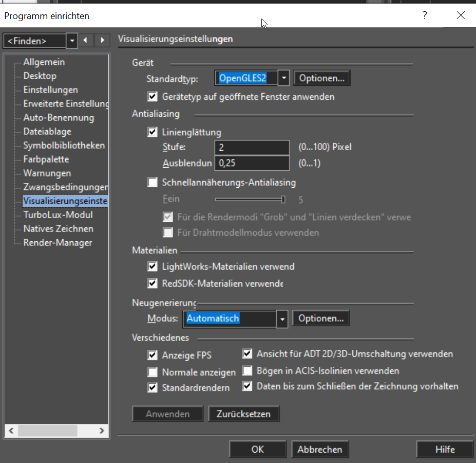

habe blödes Problem mit Blöcken.
Erstelle ich einen Block, der aus etwa 30 Teilen besteht, diesen dann kopiere, stürzt TC ab. Es gibt keine Fehlermeldung, sondern schließt einfach.
Meistens dann, wenn ich grob rendern will. Hoffentlich hat jemand eine Idee dazu, denn ohne Blöcke zu erstellen, wird es etwas schwieriger...
Erst wenn ich die Blöcke wieder explodiere, kann ich mit der Zeichnung weiter arbeiten.
Habe 3 Bilder von meinen Einstellungen versucht anzufügen. Mal sehen ob das klappt...
Gruß Andreas

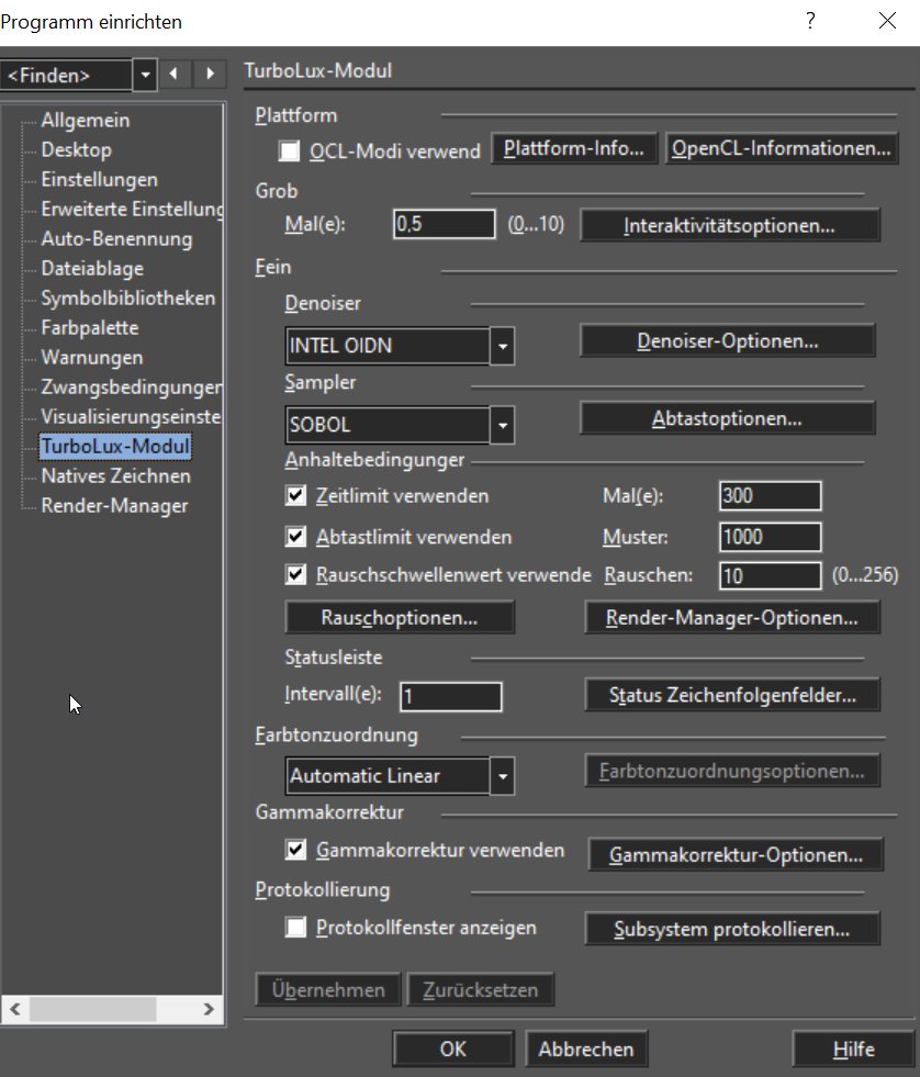

Zu den Rendereinstellungen:
Im englischen Forum wird dieses Thema immer wieder besprochen. Oft ist dann die
Lösung, daß das/die Zeiteinstellungen reduziert werden sollen.
(Siehe Bild 2, Anhaltebedingungen).
Viel mehr kann ich zu dem Thema nicht beisteuern.

Die Zeiten habe ich alle mal halbiert, hat aber keine Änderung gebracht.

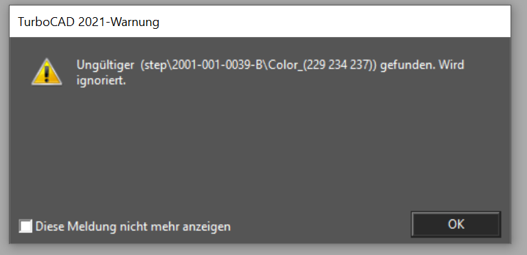

Habe die Zeichnung gerade in TC2020 Format gespeichert, mit der Version TC2021 geöffnet - siehe da, ich bekomme endlich eine Fehlermeldung! Siehe bitte Bild. Hier alle Blöcke gelöscht, gespeichert und in TC2022 geöffnet. Das scheint eventuell zu klappen. Bin noch nicht zu 100% sicher...
Warum meldet mir TC2022 so etwas nicht mehr und aus welchem Grund lassen sich in 2022 die Blöcke nicht löschen?

bekomme endlich eine Fehlermeldung!...Warum meldet mir TC2022 so etwas nicht mehr
Evtl. hast du diese Fehlermeldung in TC2022 abgeschaltet.
Zu finden unter Optionen, Programm einrichten, Warnungen.
