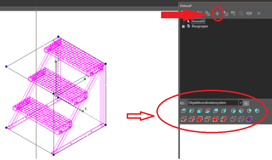

deiner Anzahl von Beiträgen zufolge bist du neu hier im Forum.
Also zuerst ein recht herzliches Willkommen.
Zu deinem Problem, siehe beigefügtes Bild.
- Teile Auswählen
- In der Entwurfspalette unterer Bereich deine Einstellungen der gewünschten Ansicht vornehmen.
- Oben auf das grüne Plus drücken um die Ansicht zu erstellen
nach belieben mit anderen Einstellungen wiederholen.
Das wars schon.

Hallo TC17pro,
mit meinem neuen Benutzernamen „Eishockey“ bin ich tatsächlich ein Neuling, aber ich war vorher mit dem Namen SirBairl seit 2008 im Forum.
Der Arbeitsschritt funktioniert bis jetzt weiterhin nicht. Meiner Meinung nach muss/ müsste sich in der Hintergrundeinstellung was verändert haben. Denn vorher funktionierte dieser Arbeitsschritt auch.

erstellt am: 29. Nov. 2023 19:16    Editieren oder löschen Sie diesen Beitrag!  <-- editieren / zitieren -->   Antwort mit Zitat in Fett Antwort mit kursivem Zitat    Unities abgeben: 1 Unity (wenig hilfreich, aber dennoch)2 Unities3 Unities4 Unities5 Unities6 Unities7 Unities8 Unities9 Unities10 Unities Nur für Eishockey 10 Unities + Antwort hilfreich
kopiere mal alle deine Teile in eine neu Datei und probiere es nochmal.
Ansonsten kannst du die Problemdatei ins Forum einstellen.
Du könntest in deiner Sys-Info noch deine aktuell benutzte TC-Verson eintragen,
damit man weiss mit welcher Version du arbeitest.
