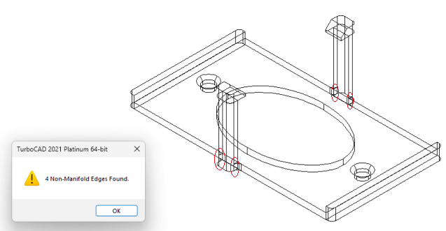

führe ich die 3D-Druckprüfung aus, so erscheint bei Auswahl der Prüfung "Nicht-vielfältige Kanten" und Anwahl der gesamten Zeichnung die Fehlermeldung "Non-Manifold Edges". Am Koordinatenkreuz ist dan ein rotes Viereck zu sehen.
Wie kann ich erkennen, welche Stellen des 3D-Objektes betrofen sind bzw. wie beseitige ich den Fehler?

es könnte sich um nicht geschlossene Polylinien handeln.
Nimm Mal das Bearbeitungswerkzeug und wähle eine aus. An dem roten Punkt ist die Polylinie öffnen. RMT, dann ... schließen wählen.

ich habe keine offene Polylinie (roter Punkt) finden können. Da mir aber Fremdprogramme (Fusion360 und Win 3D Builder) Fehler in der STL-Datei meldeten (konnten durch die Korrekturfunktion der Programme korrigiert werden) habe ich folgendes in TC versucht:
- alle 3D-Objekte über 3D-Vereinigung zu einem einzigen Objekt vereinigt
- 3D-Druckprüfung über Auswahl des nunmehr einzigen Objektes ergibt keinen Fehler
- 3D-Druckprüfung über die gesamte Zeichnung ergibt wieder den Fehler
- Überprüfung der neuen STL nach  3D-Vereinigung aller Objekte über die beiden o.g. Programme ergibt keinen Fehler mehr.
Vor der Anwendung von 3D-Vereinigung wurde der Fehler auch nur bei Anwendung der ganzen Zeichnung in TC gemeldet, nicht bei manueller Auswahl aller Objekte über "wählen Sie ein 3D-Objekt aus". Hier meldeten mir die fremdprogramme aber trotzdem den Fehler.
Ich bin nun immer noch ratlos, obwohl das Problem durch die Funktion 3D-Vereinigung aller Objekte scheinbar in der STL behoben wurde.

in deinem ersten Beitrag schreibst du:
...Am Koordinatenkreuz ist dan ein rotes Viereck zu sehen.
Was ist das für ein Viereck? Gibt es zumindest einen Screenshot?

Sorry für die späte Reaktion, aber ich war unterwegs auf Dienstreise.
Hier ist der Screenshot

Non-Manifold Edges:
Nicht-mannigfaltige Geometrie bezieht sich auf jede Kante, die von mehr als zwei Flächen gemeinsam genutzt wird. Diese Situation entsteht typischerweise, wenn eine Fläche oder Kante extrudiert wird, aber an ihrer ursprünglichen Position verbleibt, was dazu führt, dass zwei identische Kanten einander direkt überlappen.
Auf deine Pdf bzw. Bauteil bezogen, vermute ich die in der Mitte nach oben gehenden Stelen.
Hier hast du unten in die Innenecken und Aussenecken verrundet und genau an diesem Übergang
vermute ich die "Non-Manifold Edges".
Verkeinere mal den äusseren oder/und den inneren Radius.

vielen Dank, das scheint es gewesen zu sein. Ohne die Radien (3 Flächen an einer Kante der langen Grundplatte) ist der Fehler weg.
