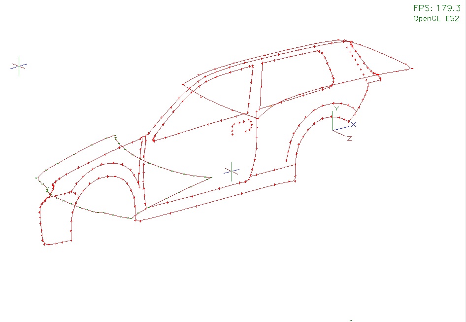

Einen schönen Sonntag euch allen.
Ich möchte das Thema "KFZ modellieren" aufgreifen.
Ich hab, etliche Jahre her, erfolgreich mit Maxon Cinema 4D mein damaliges Auto modelliert.
War super und "einfach".
Bei TC 22 stell ich mir die Frage, wie ich am besten da ran geh, vor allem im
3D Bereich.

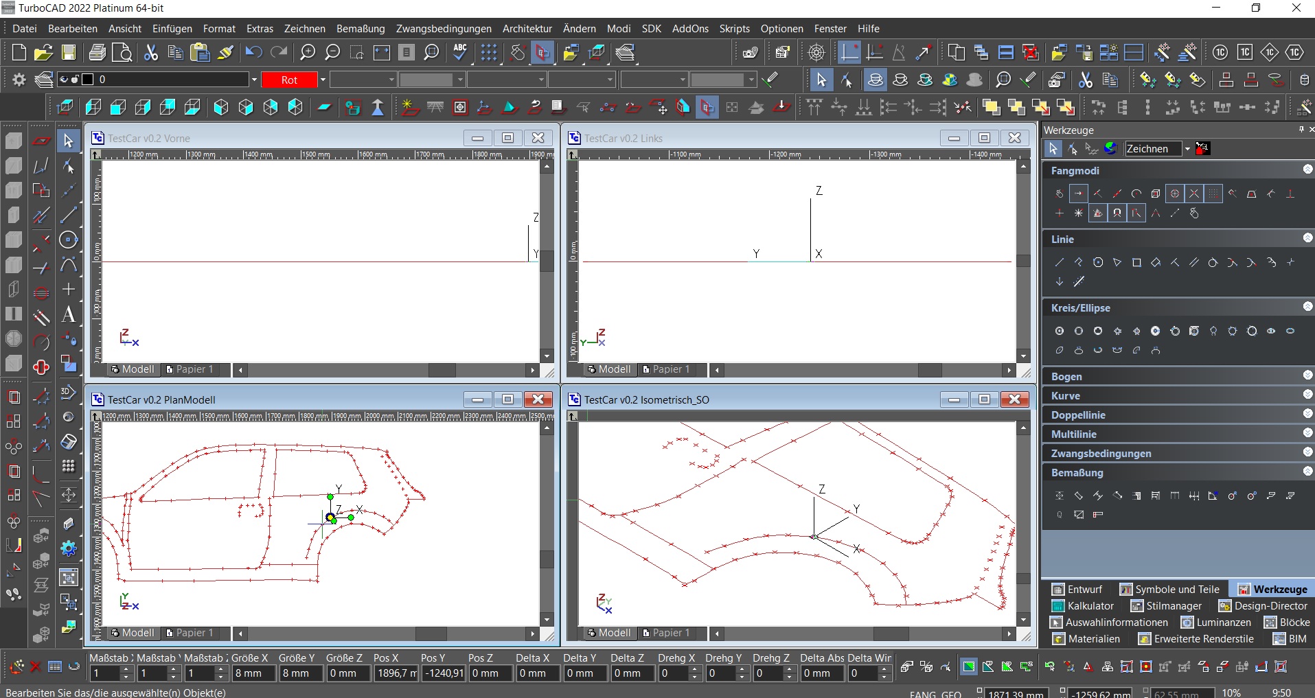

Hier meine ersten Schritte:
1: Blaupause als Bild einfügen ( Bild ist noch nicht auf mehreren Ebenen gelegt )
2: Layer dem Bild hinzufügen, Sperren und Transparent 50 %
3: Kreuzpunkte festlegen auf dem Bild
4: Alle Punkte mit Splines nachzeichnen ( 2D )
Soweit erstmal dazu.
Jetzt kommt aber das eigentliche.
Ich sollte ja meine Kreuzpunkte tiefen zuweisen bzw. setzen.
Da kommt mir die Idee mit 3D Splines zu zeichnen ( Ich stell das letzte Bild nachher noch Online ).
Vielleicht hat jemand von euch eine bessere Idee und Tipp wie man das besser Zeichnen kann.
Vor allem die Fangpunkte, welche ich da am besten Aktiviere.
Mit 3D Splines will er meine Kreuzpunkte nicht fangen, immer versetzt woanders.
Über Austausch wer ich sehr dankbar.
Da ich im Holzbau arbeite ( Dachstühle etc. ) will ich mein Wissen in TC erweitern, das gelinkt mir nicht allein, nur mit euch.
Danke dafür schonmal.

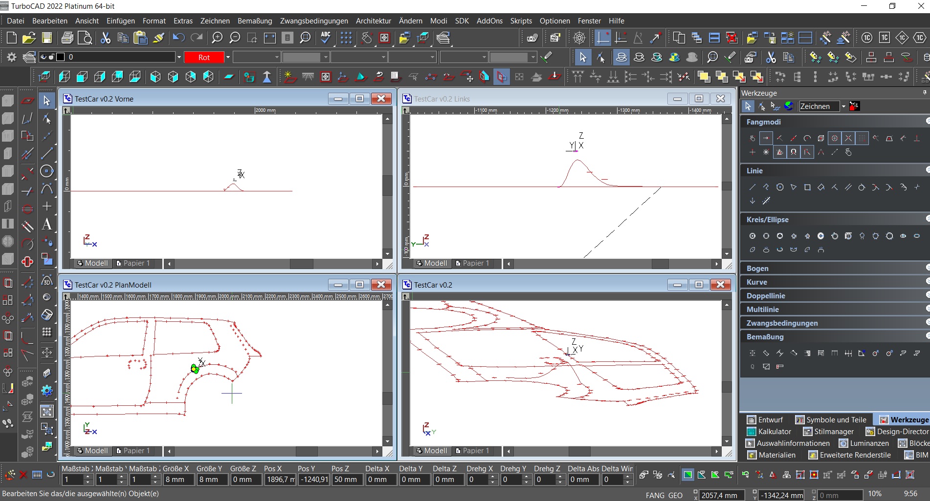

TestCarv0.2.tcw
Hier das letzte Bild wo ich 3 Kreuzpunkte in die Tiefe versetzt hab.
Hier geht natürlich das Bild von der Front bzw. Heck ab, es war nur ein Test das ganze.
Die Datei hab ich im Anhang hinzugefügt.

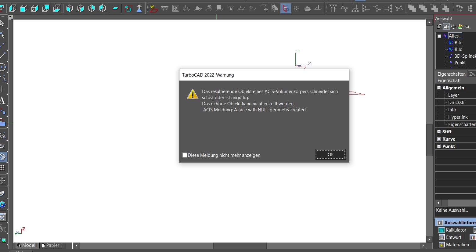

Nachtrag:
Ich hab jetzt so gearbeitet wie damals.
1. Kreuzpunkte in der Höhe versetzt
2. Fangmodus angepasst
3. 3D Splines zeichnen
Nun hab ich nur das Problem, das ich keine Extrusion erstellen kann ( Fehlermeldung ist mit angehangt )
Hat jemand eine Lösung ?

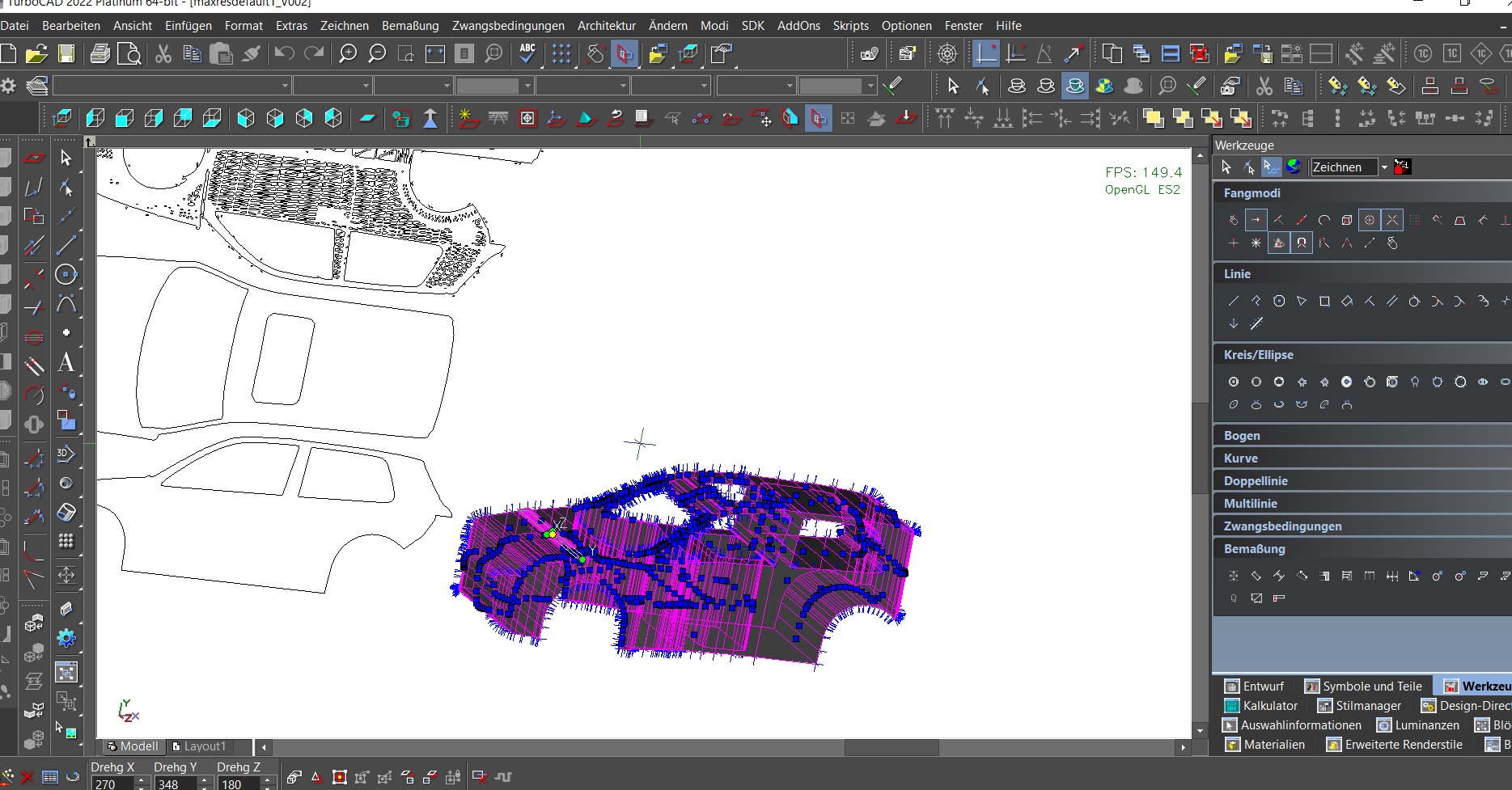

maxresdefault1_V002.tcw
ich habe mal mit deiner "maxresdefault[1].jpg" gebastelt. Siehe im Anhang.
Es stellt sich die Frage was und wie genau dein Dreamcar werden soll?
Hast du "nur" das Bild oder gibt es davon evtl. eine DXF/DWG?
Am besten wäre vermutlich eine Punktedatei die die XYZ-Koordinaten beinhaltet.

Vielen Dank für deine Bemühungen.
Also Dreamcar soll es nicht sein
Es geht mir nur ums lernen bzw. das Programm weiter kennenlernen was möglich ist.
Ich hab nur das Bild ( Blueprint ).
Mit denen hab ich früher gearbeitet bzw. damit angefangen und modelliert.
Mit den Punktedatein würde ich mir einiges einfacher machen ja, aber dann hab ich kein Lerneffekt
Ich hab mir deine Datei angeschaut, ab da könnte ich zumindest mit der Facetten Bearbeitungen weitermachen ( weiterer Lerneffekt ) ...... wie bist du da vorgegangen ß
Trotzdem versteh ich nicht ganz, wieso ich kein ACIS Körper erstellen kann mit meinen 3D Splines

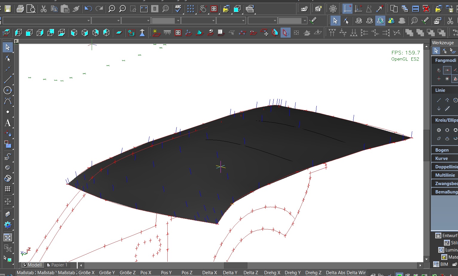

Ich habe dein Bild vektorisiert und als DXF gespeichert. Geht halt sehr schlecht,
weil das Bild so eine schlechte Auflösung hat.
Eine wissenschaftliche bzw. TC-Erklärung habe ich nicht, aber ich denke daß
wenn die 3D-Splines durch den Raum laufen, weiss Turbocad nicht in welche 3D-Richtung
extrudiert werden soll.
Um das zu umgehen könntest du mal testen, ob eine Pfadextrusion funktionieren würde.?

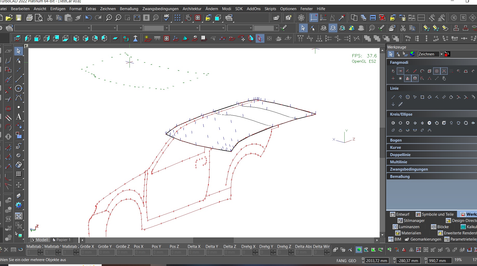

Jetzt hab ich wieder was gelernt.
Vektorisieren kannte ich noch nicht.
Hab es getestet.
Funktioniert wunderbar.
Wenn ich Zeit hab, probiere ich Knotenpunkte zu setzen aus und gleich in der Zeichnung, diese richtig setzen.
Also danke für den Tipp !!!!!!!
Schade das meine Herangehensweise nicht funktionieren will.
Irgendwas hindert TC daran, die 3D Splines in einen Aciskörper zu verwandeln.
Vermutlich erhälst du eine Meldung daß sich der ACIS-Körper sich selber schneidet.
Mach mal folgendes:
- Wähle eine geschlossene 3D-Polylinie aus
- Wähle Extrudieren
- Gehe in die Auswahlpalette zu 3D und wähle unter Volumenkörpermodus "Oberfläche" aus
- gib unten links in der Kontrollleiste deine gewünscht Höhe ein oder ziehe mit
  geeigneter Fangfunktion die Höhe und Klicke wieder.
- Jetzt müßtest du einen Körper haben der aber eine Oberfläche ist. Gehe wieder zur
  Auswahlpalette und ändere dort von "Oberfläche" zu Volumenkörper.
Die Frage ist, ob das Ergebnis dem 3D-Spline folgt bzw. deinen Erwartungen entspricht?

erstellt am: 03. Dez. 2023 18:18    Editieren oder löschen Sie diesen Beitrag!  <-- editieren / zitieren -->   Antwort mit Zitat in Fett Antwort mit kursivem Zitat    Unities abgeben: 1 Unity (wenig hilfreich, aber dennoch)2 Unities3 Unities4 Unities5 Unities6 Unities7 Unities8 Unities9 Unities10 Unities
Nachtrag:
Ich habe jetzt mehr probiert.
Die besten Ergebnisse, schaffe ich durch die Freiformfläche.
Erstell mir somit auch ein saubere TC Oberfläche.
Ich werde da mich weiter beschäftigen.
Vielen Dank für deine Hilfe, diese Ansätze haben mich zu mehr gebracht und ich konnte wieder einiges Lernen !
