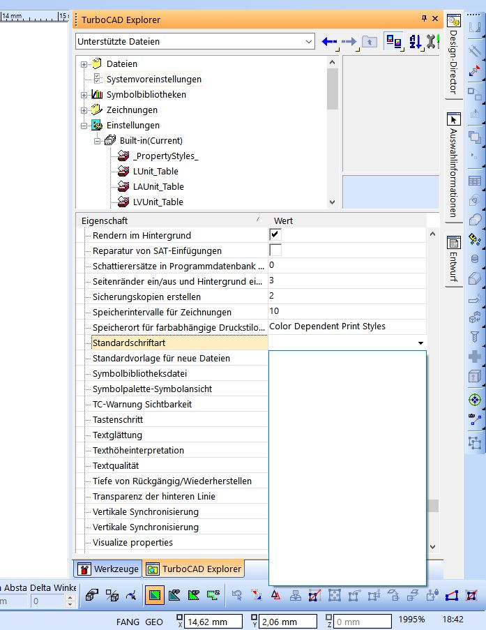

du kannst auch versuchen im TurboCAD Explorer unter Systemvoreinstellungen eine andere Schriftart dauerhaft zu wählen,
bei mir erscheint leider nur ein leeres Feld ohne Schriften.
Dafür konnte ich in der Systemvoreinstellung unsere Firmenfarben dauerhaft anlegen.

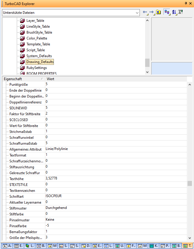

unter "System defaults" kannst Du die Schriftart nicht ändern!
Unter "Drawing defaults" kannst Du die Schriftart festlegen. Musst aber die Konfiguration unter "Extras, ..." speichern!

Das mit den Einstellungen im TC-Exploren habe ich auch schon versucht, das geht vielleicht kuzfristig hat aber langfristig nichts gebracht. Auch dort wird immer wieder auf "Times new Roman" umgeschaltet.

@ManniBlue: Wo kann ich die Schriftart in den  Zeichungs-Einstellungen (Zeichnung einrichten?) einstellen? Ich habe da keinen Eintrag gefunden. Oder meinst Du woanders?

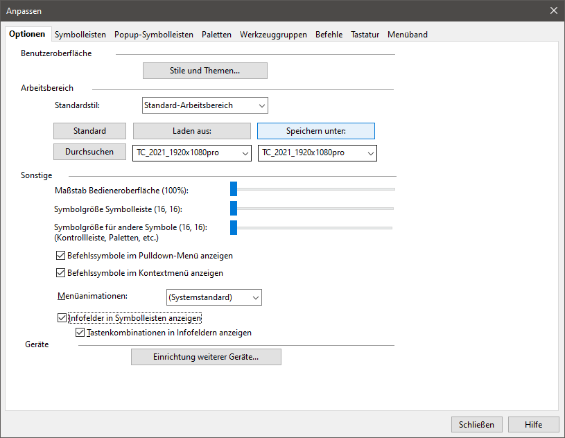

  Hallo Peter,
war noch auf Service!
Anbei ein Screenshot wo Du die Schriftart festlegst. Dann das ganze abspeichern.

Hallo, vielen Dank für die Mühe!
Die Einstellungen mache ich an diesen Seiten, aber manchmal ändert sich das Ganze doch so wie oben beschrieben. Wie gesagt, manchmal, nicht immer. Vielleicht ist Problem darin begründet, dass ich den TC-Standart abgeändert habe.
Ich bin es jetzt einmal so angegangen:
Ich habe für Text und Bemaßung neue,eigene Standarts angelegt und dort meine Einstellungen gemacht. Dann sollte es möglich sein, den TC-Standart aus- und meinen eigenen Standart einzuschalten. Ich hoffe nur, dass es tatsächlich auch so ist, wenn es wieder auftritt.

Hallo Manni,
leider musste ich gerade feststellen, dass das auch nichts hilft. Da ist TC ziemlich dickköpfig. Ich kann meine Vorlage einstellen wie ich will, wenn ich sie wieder öffne sind diese Einstellungen weg, es exsistiert immer nur eine Einstellung, die von TC!
Jetzt habe ich gerade überlegt, ob ich die Vorlage woanders als im TC-Ordner auf dem Laufwerk C speichern muss, damit meine Änderungen nicht verloren gehen. Muss ich mal ausprobieren. Heute hat es sowieso ein seltsames Verhalten von TC gegeben. Ich hatte wegen der umgedrehten Maße in dem anderen Thread ein paar Änderungen gemacht und danach nichts mehr mit TC, als nach ein paar Stunden TC mit der Meldung "zu wenig Speicher" abstürzte.
Apropos Normschrift: Ich habe aus dem Internet eine Schrift "IsonormD", das ist eine gerade Normschrift, aber die kann ich ja in TC schrägstellen. Aber ich verwende für Skizzen viel lieber die "isocp.shx", weil sie viel platzsparender ist.
Gottseidank mache ich mit TC nur Hobbyarbeiten, wenn ich damit Geld verdienen müsste kann ich nur sagen: Gute Nacht.

   Hallo Peter,
hast Du wirklich die Einstellungen unter "Extras - Arbeitsbereich - Anpassen - Optionen - Speichern unter" gespeichert? Vielleicht machst Du mal "Laden aus" und wählst dann die Datei aus unter der Du sie gespeichert hast. Dann mal kuckn ob die Einstellungen noch korrekt sind oder sie sich verändert hat.
Wenn das Verzeichnis für die Konfiguration unter "Programme" liegt, dann hast Du nicht die Rechte dort zu speichern, dass heißt Du würdest jedesmal die Originalkonfiguration (mit den englischen Vorgaben) laden. Speichere die Datei bitte in einem anderen Verzeichnis.

Hallo Manni und Leidensgenossen,
Es hat etwas länger gedauert, bis ich darauf antworte, aber ich habe zwischendurch auch mal was fertigstellen müssen. Jetzt habe ich es noch einmal probiert und es passiert folgendes:
Wenn ich im Stilmanager einen neuen Stil, z. Bsp. für Text in einem leeren Modell mit einem neuen Namen erzeuge und als .tct- Datei an dem vom Programm vorgeschlagenen Ort, also auf C/..../TC2018/.. Templates sichere und dann ein neues Modell mit genau dieser Vorlage erzeuge, sind die gerade erzeugten Stile wieder weg, sie werden nicht gespeichert. Das passiert auch wenn ich wie vorgeschlagen das mit  "Extras - Arbeitsbereich - Anpassen - Optionen - Speichern unter" das nochmal absichere. An fehlenden Schreiberechten kann es meines Erachtens auch nicht liegen, da ich jederzeit eine neue Vorlage mit neuem Namen erstellen und abspeichern kann.
Wenn ich diese Vorlage an einem anderen Ort, z. Bsp. auch Laufwerk D speichere und den Pfad für die Erzeugung neuer Modelle entsprechend anpasse, besitzt das neue Modell die zuvor erzeugten Stile!
Eigentlich ist die 1. beschriebene Methode zur Abspeicherung der Stile im Handbuch genau so beschrieben wie ich es gemacht habe, nur mein TC weigert sich die Änderungen des Stils im Modell zu akzeptieren. Da muss doch was in der Installation des Programms fehlerhaft sein. Dazu muss ich aber sagen, dass ich unmittelbar zuvor eine Programm- Reparatur durchgführt habe, so dass eigentlich keine Fehler in der Installation sein dürften. Allerdings könnte es sein, dass ich nicht die Standart- Einstellungen beibehalten darf. Hat jemand da Erfahrung?
