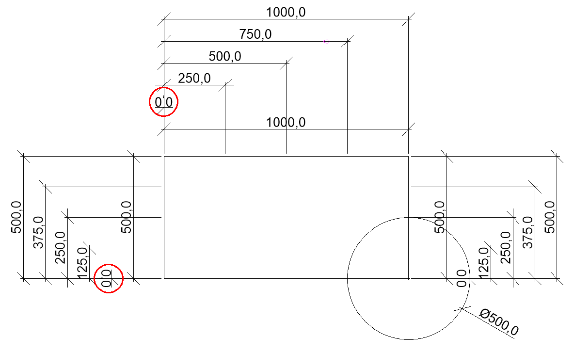

da wollte ich heute meine Bemassungseinstellungen verfeinern und siehe da, TC wird immer wunderlicher.
Die AE ist auf Welt bzw. Modell eingestellt.
In der Basislinienbemassung im Bild ist die erste Bemassung bei 0,0, aber sie ist um 180Grad verdreht.
(siehe Komma-Position)

Hall TC 17.
Hatte es gerade mal ausprobiert.
Schon seltsam.
Die Bemaßung auf der linken Seite hatte ich mal nach rechts von der Linie gelegt.
Dann stimmte es.
Die Bemaßung auf der rechten Seite hatte ich mal nach links von der Linie gelegt.
Da war die 0 um 180° gedreht.
Das scheint wohl mit der Ausrichtung der Bemaßung zusammen zu hängen.

hallo zusammen,
wenn ich die erste bemaßung mit"intelligent" erstelle, habe ich an der baseline auch die null an der kante.
wenn ich die erste bemaßung mit "ortho" erstelle, ist alles korrekt.

Bei mir ist es so, daß wenn ich nach oben und/oder links bemasse, dann steht die Maßzahl auf dem Kopf
und ist auch außerhalb positioniert.
Wenn ich nach unten bzw. rechts bemasse stimmen die Maßzahlen und auch die Position der Maßzahl.
Ich habe das mit meiner Version TC2021 (V28) getestet. Bitte testet es doch auch mal mit anderen
(neueren u./o. älteren) Versionen. Ich denke so sollte das nicht sein --> Fehler, Bug?

hallo
jetzt wollte ich die baselinebemaßung noch einmal testen und alles funktioniert korrekt.
egal wie das grundmaß erstellt wurde.
die null ist immer richtig gedreht.
wieso es nun doch geht, weiß ich nicht.
wenn ich also den ersten maßpunkt auf die baseline setze so wird 0,0mm angezeigt und positioniert.
(richtig gedreht).

hallo
noch mal getestet und da war das verhalten wieder da.
nach verschiedenen versuchen den grund zu finden stellte ich fest dass man ein häkchen in den
benaßungseinstellungen setzen kann und die zuvor markierte bemaßung drehte sich korrekt.
vieleicht hilfst.
gruss.
hdf.

Hallo Manfred,
danke für deinen Beitrag, aber
...Zuerst Orthogonalbemaßung, dann inkrementale Bemaßung...
Es geht um die Basislinienbemassung mit Null.
Hast du hierfür eine Lösung?

ich mache das so wie Du es beschreibst, und trotzdem habe ich einige Maße, die in der falschen Richtung stehen. Es ist ja nicht so, dass alle Maße umgedreht werden, sondern nur einige.
Zudem habe ich meinen Verdacht nicht bestätigen können, dass es von der Richtung der Erzeuhung bei den zu vermaßenden Polylinien abhängt. Ich habe mehrere Polylinien in unterschiedlicher Richtung erzeugt, und diese auch verdreht und gespiegelt. Trotzdem war bei der Vermaßung alles richtig, kein Maß war in der falschen Richtung. Es war in demselbem Modell, in dem auch die verkehrten Maße auftraten. Ich denke, dass das fehlerhafte Maß nicht von der Erzeugung eines Maßes "0" abhängig ist und kann nur vermuten, dass es sich hier um einen Rundungsfehler handelt, der dann zuschlägt, wenn die Vermaßung erzeugt wird.

nach weiteren Tests habe ich festgestellt, daß die Fangoptionen sich auf die Bemassung auswirken.
Schalte ich die Fangoptionen aus, werden die Maße richtig positioniert.
Schalte ich die Fangoptionen ein, sind die Maße verkehrt.
Die Krux an der Sache ist, nachdem ich die Basislinie ausgewählt habe (ohne Probleme) kann ich
den 0-Punkt (Nullpunkt) nicht anklicken, weil ja der Fang abgeschaltet ist.

habe im Modellbereich sowie im Papierbereich die Basislinienbemaßung getestet. Egal ob Fangfunktionen ein oder aus, auf Kontur oder Maßlinie, assoziativ oder nicht assoziativ, die Maße werden immer korrekt in ihrer Richtung angezeigt. Also kann ich nicht nachstellen.
Hatte aber dieses Phänomen auch schon selbst gehabt, allerdings mit der Inkrementalbemaßung, was prinzipiell identisch zur Basislinienbemaßung ist. Sollte bei mir das wieder auftauchen, dann werde ich versuchen den Grund dafür herauszufinden.
Könnte vielleicht auch an der Vorlage liegen???

@Manfred: Ich habe eine neue Zeichnung ohne Vorlage verwendet.
ich habe nun festgestellt, daß die Basislinienbemassung nur richtig ist, wenn ich
sie unterhalb des Objekts (X-Achse) bzw. rechts vom Objekt (Y-Achse) setze.
Dies trifft auf den Modellbereich wie auch auf den Papierbereich zu.
Somit ist die Basislinienbemassung in meinem Fall (mit der 0,0 am Anfang) auch nur
halb nutzbar, nämlich nach unten und rechts. Es fehlt quasi die Abfrage ob nach links,
nach oben oder beliebige Richtung bemaßt werden soll.

Hallo, das ist echt imteressant:
Habe gerade mal ausprobiert, ob sich die Maße ohne Fang anders verhalten. Ich habe einfach mit demselben Anfangsmaß in die Nähe der Maße geklickt, die falsch herum waren. Das waren 3 Stück.. Die neuen Maße waren richtig! Dann habe ich die neuen Maße, die ja ohne Fang erstellt wurden, mit Fang auf die Ecken geschoben, die ich eigentlich vermaßen wollte. Die Maße blieben richtig, bei einem Maß wurde sogar das ursprünglich verkehrt ausgerichtete Maß richtig gesetzt! Sachen gibts... Danach die restlichnen falschen Maße gelöscht und die Zeichnung ist richtig. Wenigstens gibt es jetzt einen Workaround...
