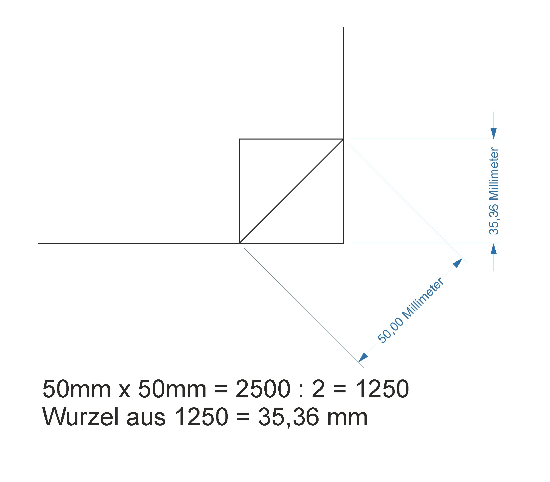

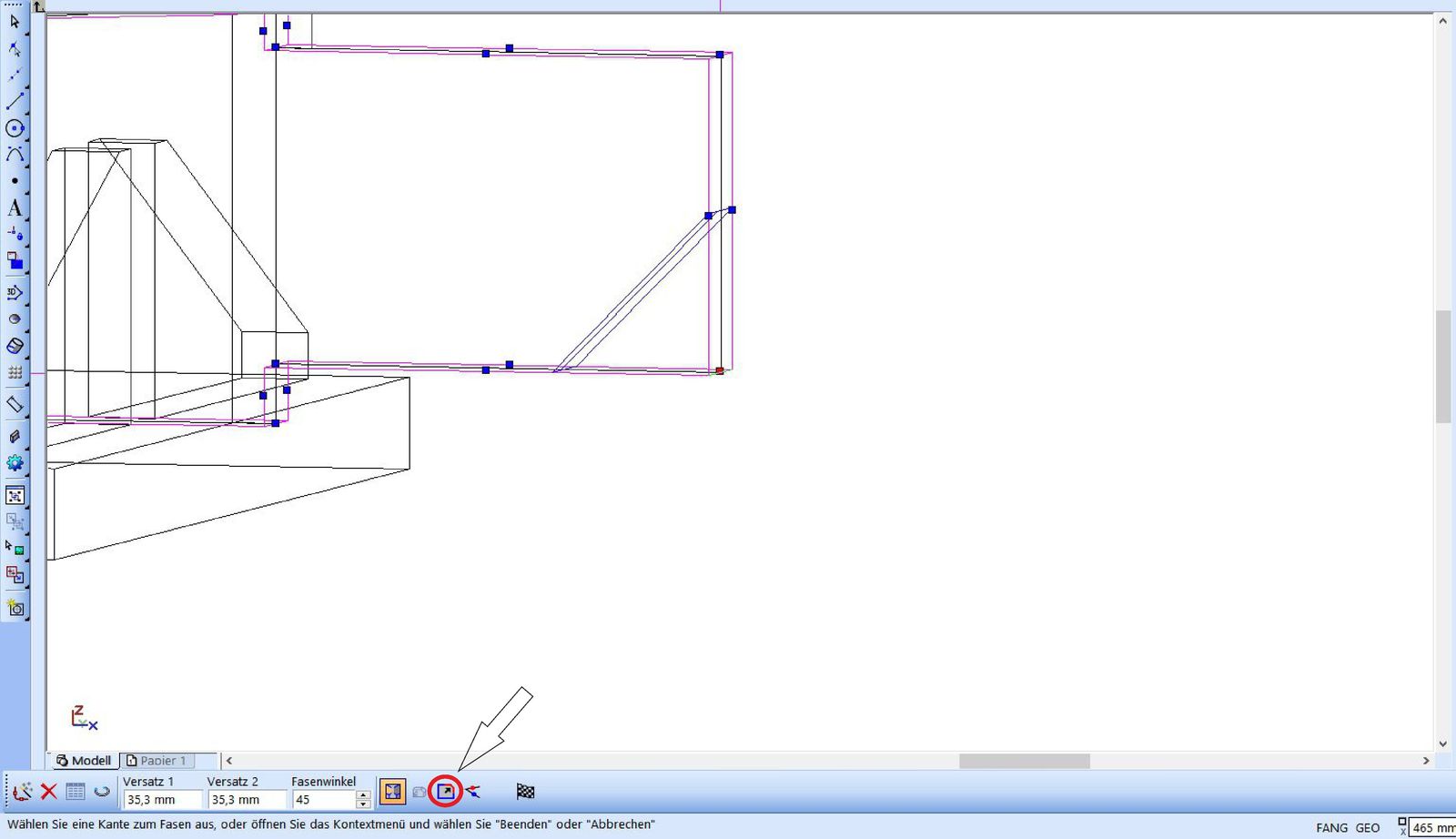

ich muss Laserteile nachzeichnen, diese haben oft größere Fasen.
Wenn ich jetzt ausmesse, dann weiß ich nur, dass die Hypotenuse (also c) 50mm lang ist.
Die Länge der beiden Kanten mit 90° Winkel weiß ich jetzt nicht, ok, die könnte man auch messen.
Das TC mag aber beide Längen von den Kanten a und b wissen, jetzt kann ich den Onlinerechner bemühen um über Pythagoras zu wissen dass beide Kanten 35,3553mm lang sind.
Ich könnte auch auf der 2D-Zeichnung eine 50mm lange Linie mit 45° zeichnen und daraus wieder ein Rechteck erstellen, und in die Ecke ansetzen und die Ecke stutzen, also wohl die einfachste Möglichkeit.
In der Kontrollleiste unten gibt es einen Button "Kantenfasungsinformationen bearbeiten", diesen kann ich aber nicht anklicken. Gibt es da noch andere Einstellungen für die Kontrollleiste?

zu deinem Phasenproblem:
Wenn die Bearbeitungshistorie eingeschaltet ist, würde ich dort nachsehen.

Fasenlaenge-Winkel.mp4
  Hallo Sweeper,

Vielen Dank ihr Beiden,
es ist schon lange her mit dem "Satz des Pythagoras".
Heute bekam ich die "Watschen"   von einer Werksstudentin, die sagte "das ist doch ganz einfach mit dem Taschenrechner".
"50 mm hoch 2, geteilt durch 2 und die Wurzel daraus, dann hast du deine beiden Kanten mit 35,36 mm".
ALTER, oder auf neudeutsch DIGGA, man lernt nie aus.
