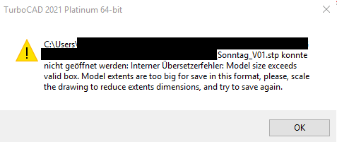

bei der angehängte Datei erhalte ich die in den Bildern gezeigte Fehlermeldungen.
Komischerweise kann ich den linken Balkon als stp speichern, den rechten leider nicht.
Weiss jemand woran das liegen kann?
Danke im voraus für Eure Beitäge und Meinungen.

Hallo TC17Pro,
das Problem habe ich auch manchmal und Turbocad hat irgendwo Punkte, die ich nie angelegt habe und denkt damit, dass das Modell zu groß ist.
Stelle mal die Einheit auf m um und mache den Haken bei Einheiten konvertieren. Dann geht es. Soweit ich weiß ist das Step Format auf 5 stellige Zahlen begrenzt.

Hallo BlackPowder75,
ich habe deinen Tipp ausprobiert, hat wunderbar geklappt.
Warum und wieso das Problem aufgetreten ist, ich weis es nicht. Andere Teilnehmer bauen ganze Stahlhallen oder Häuser mit größeren Abmessungen und es scheint zu funktionieren.
Danke für deinen Tipp, U's sind unterwegs.

hallo zusammen,
in TC 2022 platinum, funktioniert es ebefalls nur nach BlackPowder75´s methode.
gerade getestet.
