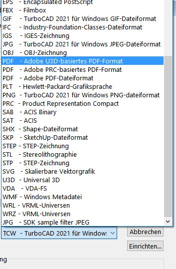

ich hatte mich unter anderem für das TC Platinum entschieden, weil ich in der Werbung gelesen habe, dass man mit dem Programm 3D-PDF erstellen kann, wie wir sie schon von Fremdfirmen bekommen haben.
Heute haben wir Versuche gemacht mit dem Export solcher Dateien, und verglichen mit dem teuer gemieteten Adobe Reader in der Nachbarfirma, und meinem kostenlosen Adobe Reader.
Die Darstellung war in beiden Versionen vom Reader gleich, z.B. wenn man nur als Drahtmodell exportiert und im Adobe Reader rendert, dabei werden die verschieden eingefärbten Linien auch so gerendert.

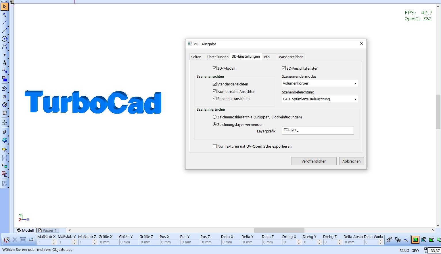

Bei Modellen die nur DIN A4 Größe haben, kann man direkt aus dem Modellbereich "in PDF veröffentlichen", vielleicht auch etwas größer.
Bei komplexen Modellen mit der Größe 1x2 Metern muss man im Papierbereich den Maßstab einstellen und einfach das Plan_Modell in das Papier ziehen und als "in PDF veröffentlichen",
wenn man das nicht macht, stürzt mein kostenloser Adobe Reader ab (macht einfach zu) wenn ich das große Modell direkt aus dem Modellbereich als PDF veröffentliche.
Im Export zu "in PDF veröffentlichen" habe ich die beiden Haken bei "3D-Modell" und "3D-Ansichtsfenster" gemacht. Im 3D-Ansichtsfenster kann man noch einstellen ob als Volumenkörper oder Drahtmodell etc. anklicken,
so wird das Modell dann auch im Adobe Reader angezeigt.

Wurde mit der 19er eingeführt.

ich nutze die 3D-Pdf seit Version 20.
Beispiel: Meine Selbstbaufräse ---->
Man muss noch im Adobe PDf-Reader die Beleuchtung und
den Rendermodus optimieren.
