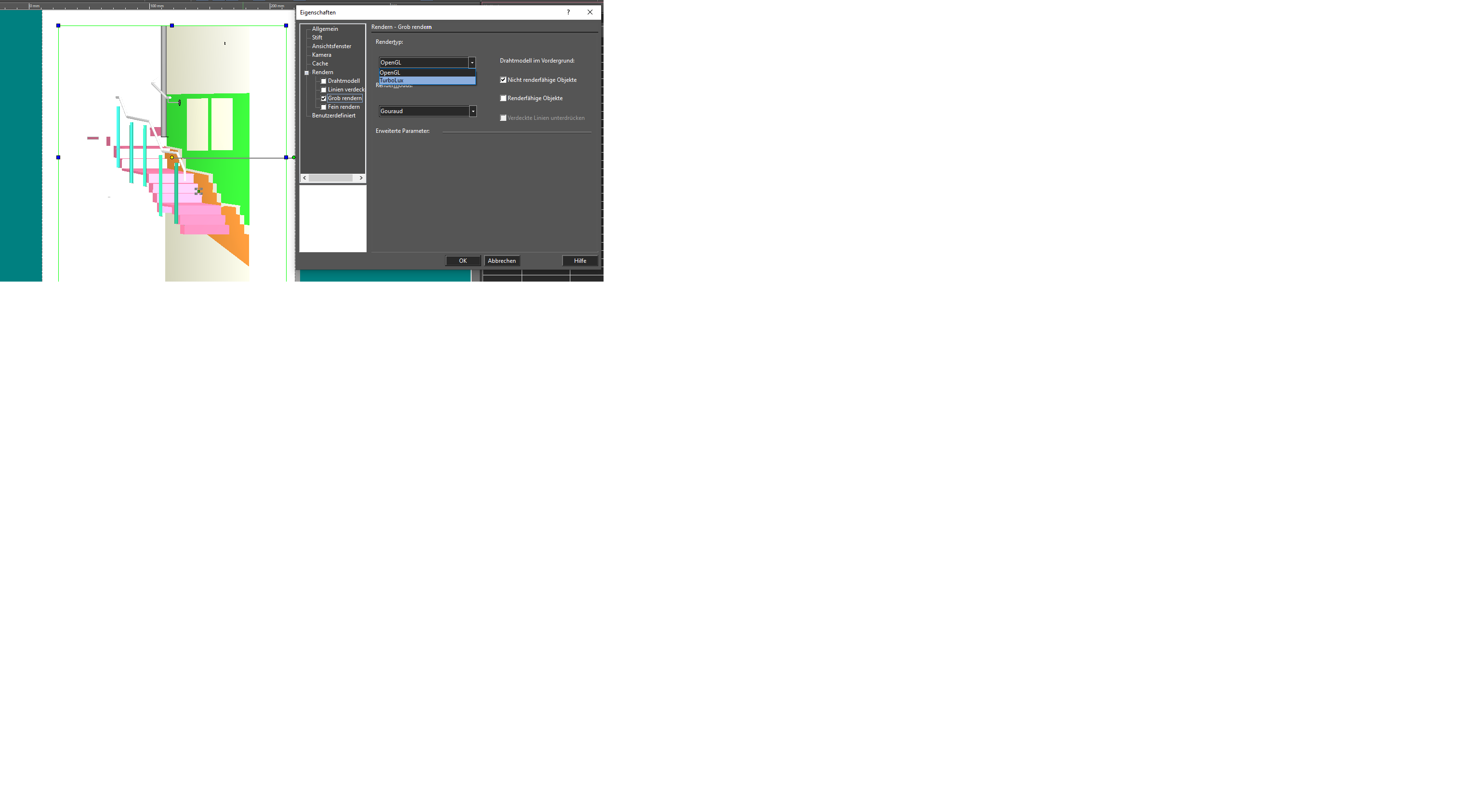

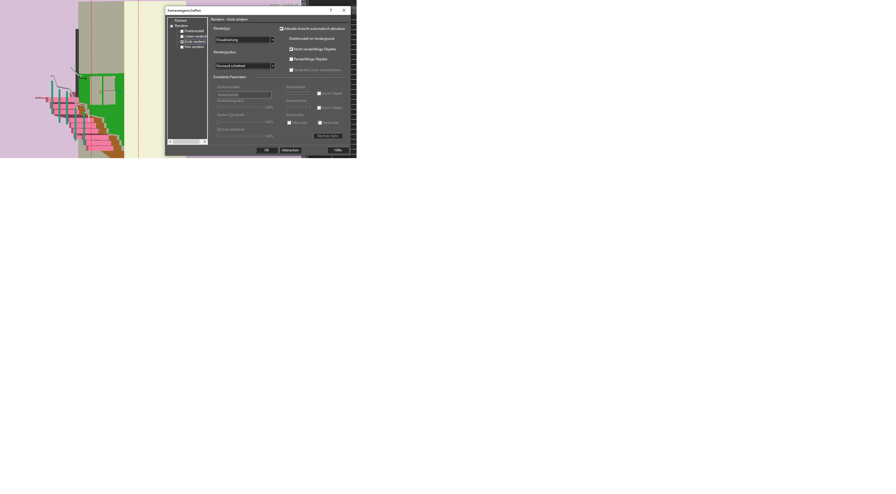

Im Modellbereich kann ich alles einwandfrei rendern. beim groben rendern habe ich die Auswahl zwischen OpenGL / Turbo LUX und Visualisierung
erstelle ich eine Ansicht, möchte diese im Papeier dann rendern, habe ich beim grob rendern nur noch die Möglichkeit OpenGL und Turbo Lux
die Variante Visualisierung erscheint nicht mehr. Ich weiß, dass man werkstoffe bennen kann aber das ändert an der Auswahl nichts.

ich erkläre mir das so, daß im Modellbereich die eigentlichen Objekte, also z.B. dein konstruiertes
Gebäude, Handlauf, Treppe etc. gerendert werden.
Im Gegensatz zum Papierbereich wo die eingefügte Ansicht "nur" eine Abbildung (Screenshot) von einer
bestimmten Position aus ist.
Übertagen auf ein anderes Programm (z.B. Blender), bei diesem Programm werden auch 3D-Teile gerendert.
Ein anderes Programm wäre PhotoShop ö.ä. wo lediglich Fotos bzw. Bilder verändert werden können.
Um nun dein Anliegen zu erreichen, könntest du von der gewünschten Ansicht ein Screenshot im Modellbereich
oder über "speichern unter" ein Bild speichern und dann in den Papierbereich einfügen.
