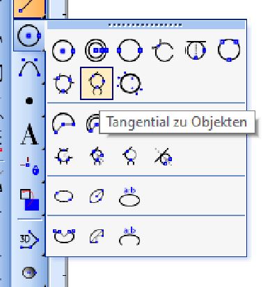

Hallo Forum,
kann das so schwer sein?
Ich versuche an einen Kreis einen Kreis anzuschließen. Siehe Zeichnung.
An den vorhandenen Kreis (schwarz) muss ein neuer Kreis angeschlossen werden. Tangential an Kreis und tangential am Schnittpunkt der roten Linie. Der grüne Kreis sollte das Ergebnis sein, aber die Objekte treffen sich nicht, bzw. sind ungenau, weil ich nicht den richtigen Befehl finde.
Welchen Befehl nutzt man hierfür?

Hallo Andy.
Kürze die waagerechte Linie auf den Schnittpunkt der beiden Linen
Lösche die senkrechte Linie.
Nun Befehl Tangential zu Objekten.
Kein Fang: Klicke auf den Kreis, klicke auf die Linie.
Nun Fang Scheitelpunkt. Klicke auf den Endpunkt der Linie und fertig
Gruß aus dem Münsterland: Wilhelm

Hallo Andreas,
meinst du so wie in der angehängten Datei test_2.
Hab es über Kreis, Tan, Tan, Radius gemacht.
Hoffe es funktioniert mit den Anhängen.

Das ist der von mir benutzte Befehl.
Siehe Anhang.

Hurra!
Vielen Dank für die Unterstützung.
Wenn man es richtig macht, ist es ganz einfach.
Mit dem Befehl "Tangential zu Objekten" hatte ich es auch versucht, bin aber nicht auf die Idee gekommen, dass ich zu viele Linien habe
