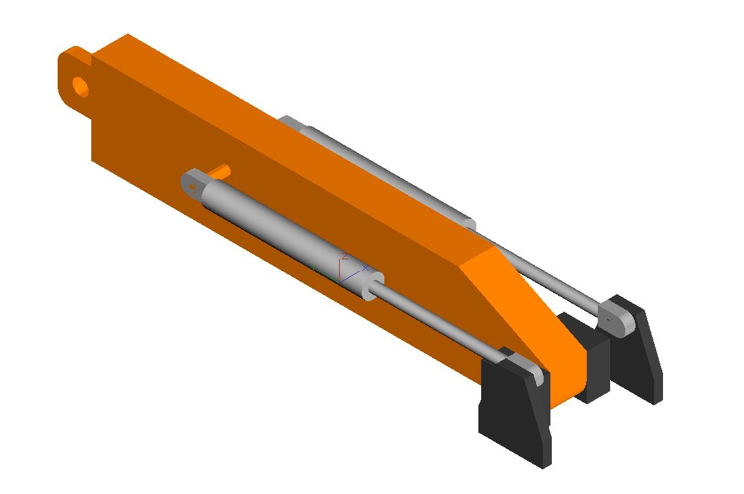

Schwenkarm.tcw
diesen Schwenkarm kann man schwenken wenn man den Bezugspunkt auf das Drehlager versetzt.
Kann man Bezugspunkte kombinieren, bzw. welche Möglichkeit besteht, dass die Zylinder auch "mitlaufen" beim Schwenken?

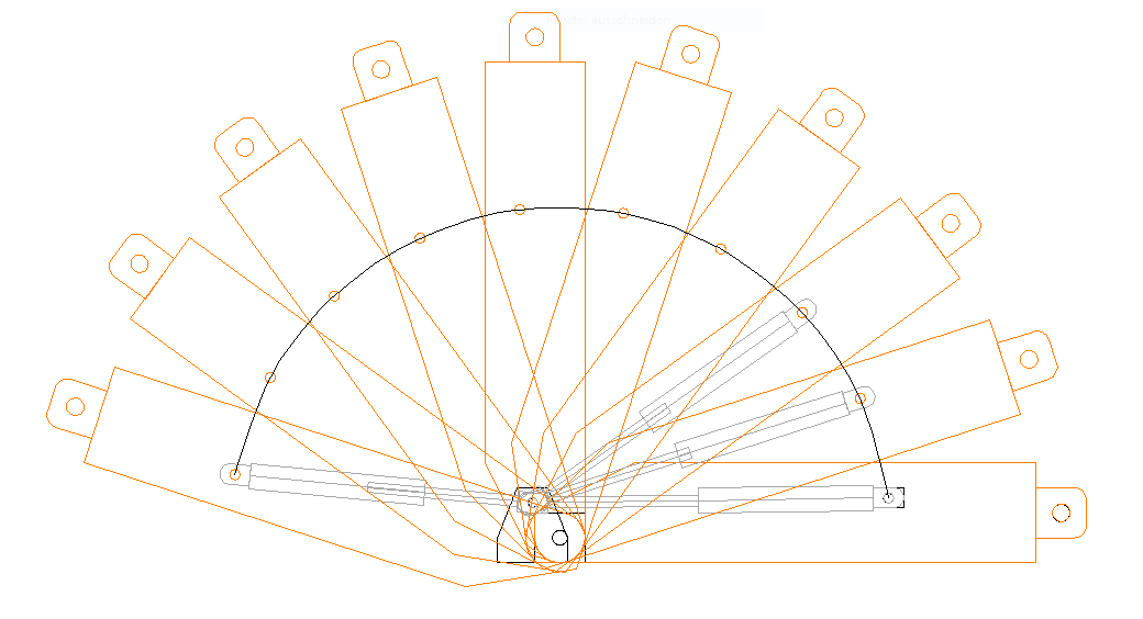

erstellt am: 06. Okt. 2023 17:35    Editieren oder löschen Sie diesen Beitrag!  <-- editieren / zitieren -->   Antwort mit Zitat in Fett Antwort mit kursivem Zitat    Unities abgeben: 1 Unity (wenig hilfreich, aber dennoch)2 Unities3 Unities4 Unities5 Unities6 Unities7 Unities8 Unities9 Unities10 Unities Nur für Sweeper 10 Unities + Antwort hilfreich
hab es mal manuell nachgebildet, siehe Anhang.
Freundliche Grüße

erstellt am: 06. Okt. 2023 23:04    Editieren oder löschen Sie diesen Beitrag!  <-- editieren / zitieren -->   Antwort mit Zitat in Fett Antwort mit kursivem Zitat    Unities abgeben: 1 Unity (wenig hilfreich, aber dennoch)2 Unities3 Unities4 Unities5 Unities6 Unities7 Unities8 Unities9 Unities10 Unities
Danke TC17pro,
jetzt müsste man wissen, ob man das mit dem extra Programm auch so einfach hin bekommt.
Eigentlich wäre die Funktion für uns nur eine zusätzliche Spielerei, aber für die Präsentation natürlich noch das "i"-Tüpfelchen, ähnlich wie eine PDF die ich letztens zur Ansicht bekommen habe, in der man das Objekt drehen konnte im kostenlosen AdobeAcrobat, welche Module die Konstrukteure dafür wohl verwenden?
Deine Animation wäre genau das was ich bräuchte, in TC gibt es auch eine Art "Filmchen" zu machen, also 10-15 Positionen zu integrieren, soweit bin ich aber noch nicht.

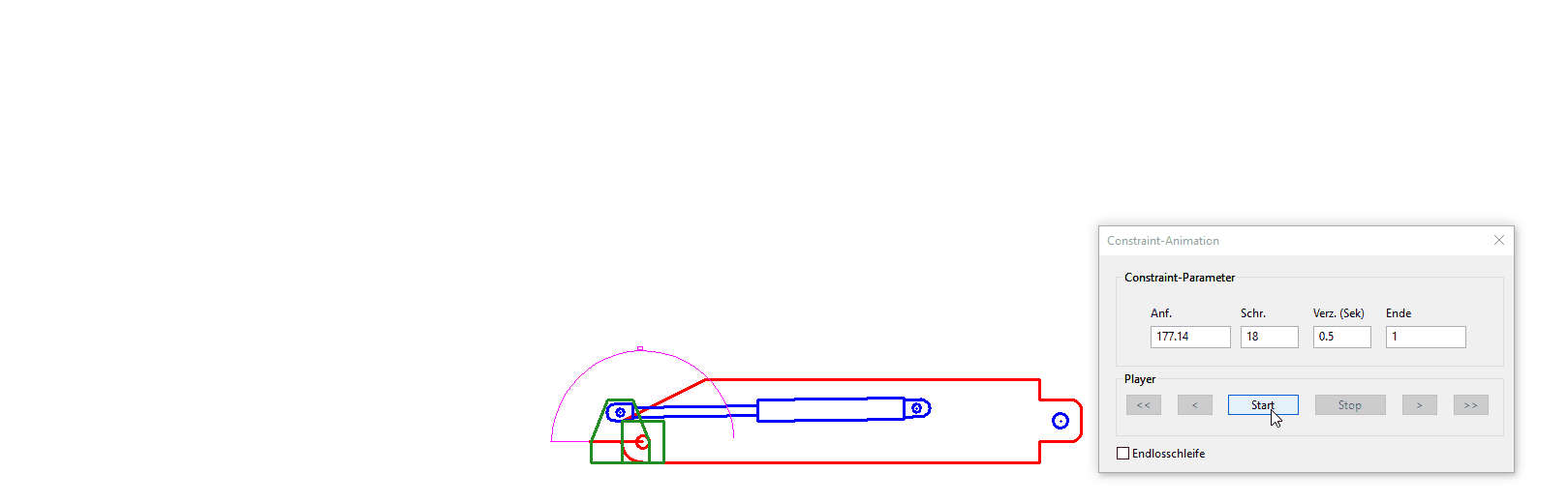

erstellt am: 12. Okt. 2023 07:06    Editieren oder löschen Sie diesen Beitrag!  <-- editieren / zitieren -->   Antwort mit Zitat in Fett Antwort mit kursivem Zitat    Unities abgeben: 1 Unity (wenig hilfreich, aber dennoch)2 Unities3 Unities4 Unities5 Unities6 Unities7 Unities8 Unities9 Unities10 Unities Nur für Sweeper 10 Unities + Antwort hilfreich
schau dir mal das Thema Constraints und Constraint-Animation an.
Freundliche Grüße
TC17pro
Meine Versionen:
Zufrieden? Klicke auf eine der Zahlen von 1 bis 10.
Two hours of trial and error saves you 10 minutes of reading the manual.

erstellt am: 12. Okt. 2023 20:09    Editieren oder löschen Sie diesen Beitrag!  <-- editieren / zitieren -->   Antwort mit Zitat in Fett Antwort mit kursivem Zitat    Unities abgeben: 1 Unity (wenig hilfreich, aber dennoch)2 Unities3 Unities4 Unities5 Unities6 Unities7 Unities8 Unities9 Unities10 Unities
Hallo TC17pro,
genial, und du hast es auch schon hin bekommen
Das ist die Einstellung die ich weiter oben als "Filmchen" bezeichnet habe.
