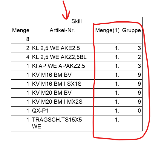

Wir arbeiten mit TurboCAD 2021 Platinium Build: 82.3 und möchte gerne Wissen, ob es die Möglichkeit gibt folgendes zu tun:
Ich möchte gerne die obere Zeile und die beiden rechten zwei Zeilen entfernen. Gibt es die Möglichkeit dies unsichtbar darzustellen oder zu entfernen? Die Datei brauche ich jedoch für einen Import. Nur bei dieser Tabellendarstellung möchte ich Sie jedesmal entfernt haben.
Gibt es da eine Alternative, Möglichkeit umzusetzen?
Bitte um Hilfe, vielen Dank.

wenn Die Tabelle auswählst und auf Eigenschaften gehst, dann kann die Titelzeile bzw. die Kopfzeile ein- und ausgeschaltet werden.
Falls die Tabelle automatisch aus TurboCAD generiert wurde, dann stelle bitte das Makro ins Forum. Könnte es dann so anpassen wie gewünscht.
Weiterhin hängt es noch davon ab, ob die Tabelle aus Excel importiert wurde, oder ob es ein eingefügtes Excel-Objekt ist.

die Tabelle lasse ich mir über
Extras -> Datenbank -> Berichte
generieren.

die Spalten ein-/ausblenden kannst du unter Bericht bearbeiten oder einen neuen Bericht ohne/mit den
entsprechenden Spalten erstellen.
Den Titel "Skill" blendest du in der Auswahlpalette unter Titelzeile einfügen (ein/aus).
