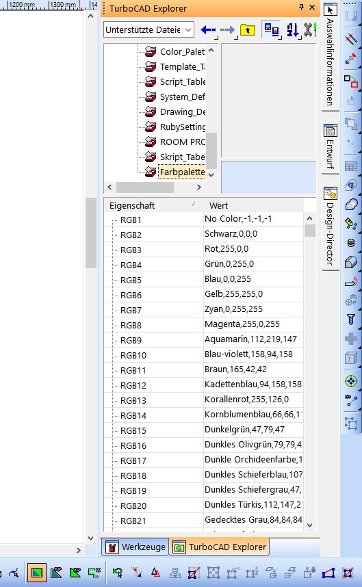

schon wieder Grundlagen__ich erstelle Zeichnungen ohne Grundlagen. Das ist fatal, wenn man später etwas ändern muss__muss TC so kompliziert sein als Platinum-Anwender?
Ich möchte Farben in der Farbpalette speichern die zur Firma passen. Laut Handbuch S.359 geht das ganz einfach.
Geht auch einfach, aber wenn ich das ganze Programm schließe und wieder neu starte, dann sind die NEU angelegten Farben weg, nur die Standard_Farben werden angezeigt.
Auch wenn ich eine Zeichnung öffne mit einer neu angelegten Farbe, dann zeigt der Klick auf die Linie/Objekt nur die RGB-Farben an zB. 44/100/255, und nicht "Firmenfarbe1".
Auch wenn ich eine Vorlage öffne mit einer neu angelegten Farbe, dann wird die "Firmenfarbe" nicht angezeigt, oder kann ausgewählt werden.

auf deinem Bild ist doch die Farbe in der Tabelle eingetragen. Dann müßte sie auch hinterlegt sein.
Mach mal einen Neustart von TC, ggf. den Rechner ganz herunterfahren und neu starten.
Es stellt sich die Frage, ob die neue Farbe nur in dieser eigenen Datei gespeichert wird oder
ob sie global in TC gespeichert wird. Das wäre dann wieder das Thema mit der/den Vorlagen.

Hallo TC17pro,
ich habe eigene Zeichnungsvorlagen erstellt, schon mit Zeichnungskopf im Papierbereich, da wird keine neu erstellte Farbe gespeichert.
Man kann auch eine Zeichnung schließen, dann hat man nur die Reiter "Datei/Ansicht/Optionen/Hilfe", da kann man unter Optionen auch die Farbpalette öffnen und Farben hinzu fügen. Es wird nichts gespeichert.

ich habe die Lösung gefunden im englischen Forum__4. Beitrag
https://forums.turbocad.com/index.php?topic=26320.0
Lösung ist der TurboCad Explorer über Extras>Paletten>TurboCad Explorer Palette
Im TurboCad Explorer auf Einstellungen>Built-in(Current)>Farbpalette
dort kann man eine Farbe umbenennen und die RGB-Werte ändern. Dann das Programm schließen und wieder neu starten. Die geänderte Farbe ist bei mir jetzt überall verfügbar.
Vielleicht kann man über diesen Weg auch neue Farben hinzu fügen.
dann gehörst du jetzt zur Gruppe der "Fortgeschrittenen".
