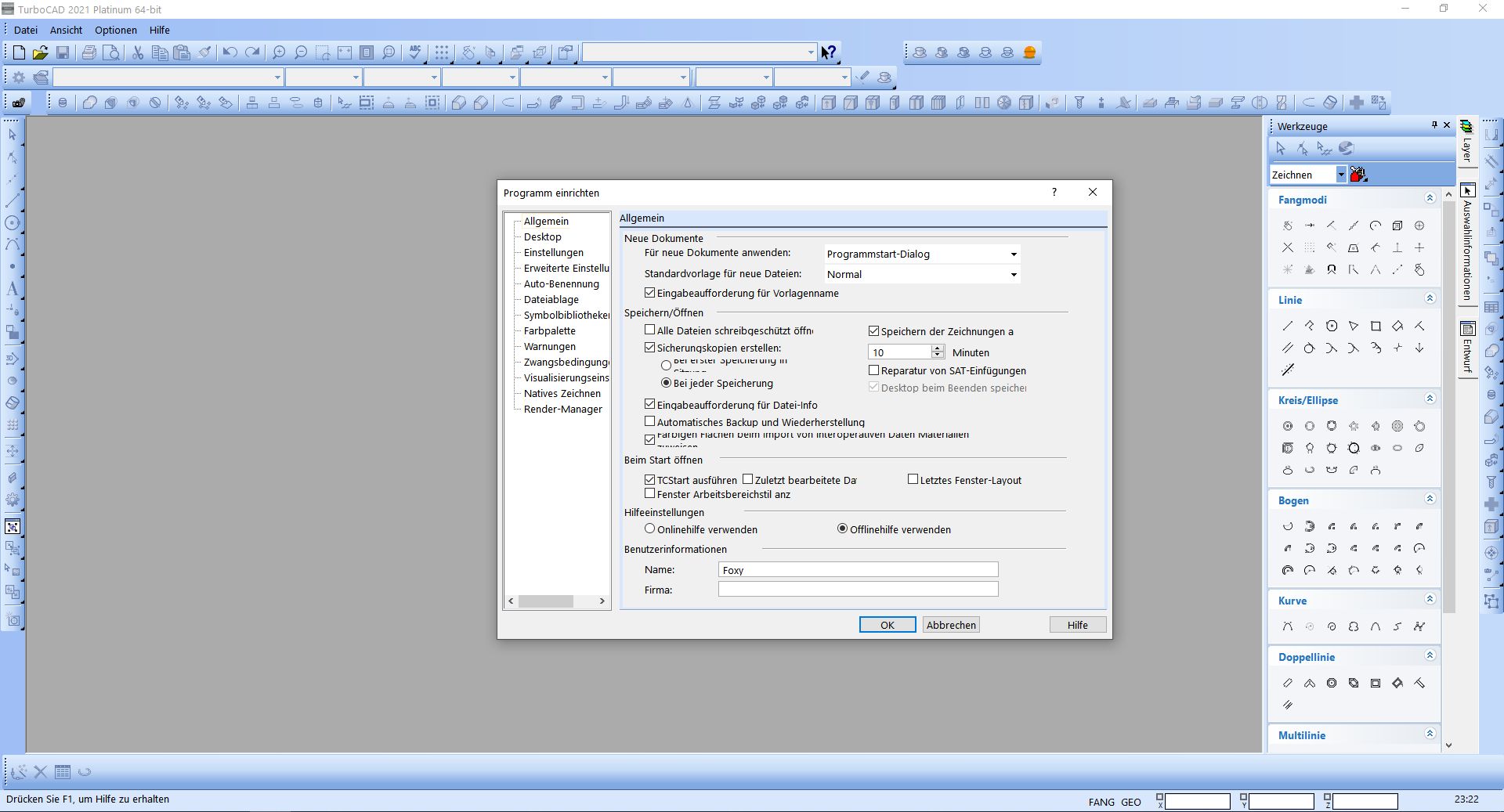

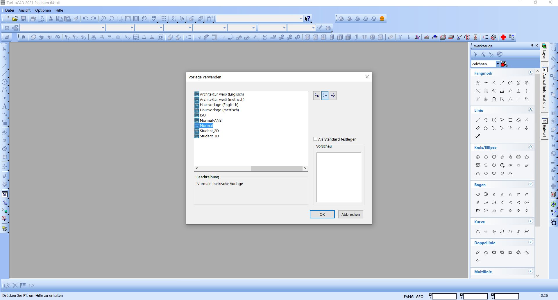

Liebe Leute,
ich komme nicht zum Arbeiten weil immer irgend was ist.
Ich möchte mir gerade meine eigenen Vorlagen erstellen, gleich mit Zeichningskopf, den ich ganz Neu gezeichnet habe im TC und als tcw abgespeichert.
Wenn ich die voreingestellte Vorlage "Normal" öffne, dann ist im Papier1 das Gitter angeschaltet, wenn ich es ausschalte, dann bleiben diese Ränder, die der Drucker so mitdrucken möchte. Ich bekomme die Ränder nicht weg.
Das TC habe ich heute mit der CD "repariert", keine Veränderung, nur dass das Programm jetzt wieder in 40 Sekunden öffnet, anstatt nach 2 Minuten.
Könnt ihr bitte mal durch meine Einstellungen sehen, wo da falsch der Haken sitzt.
Vielen Dank

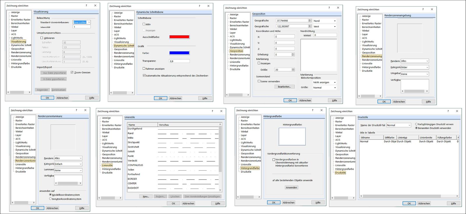

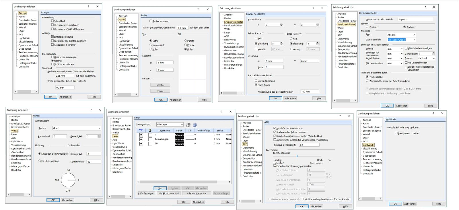

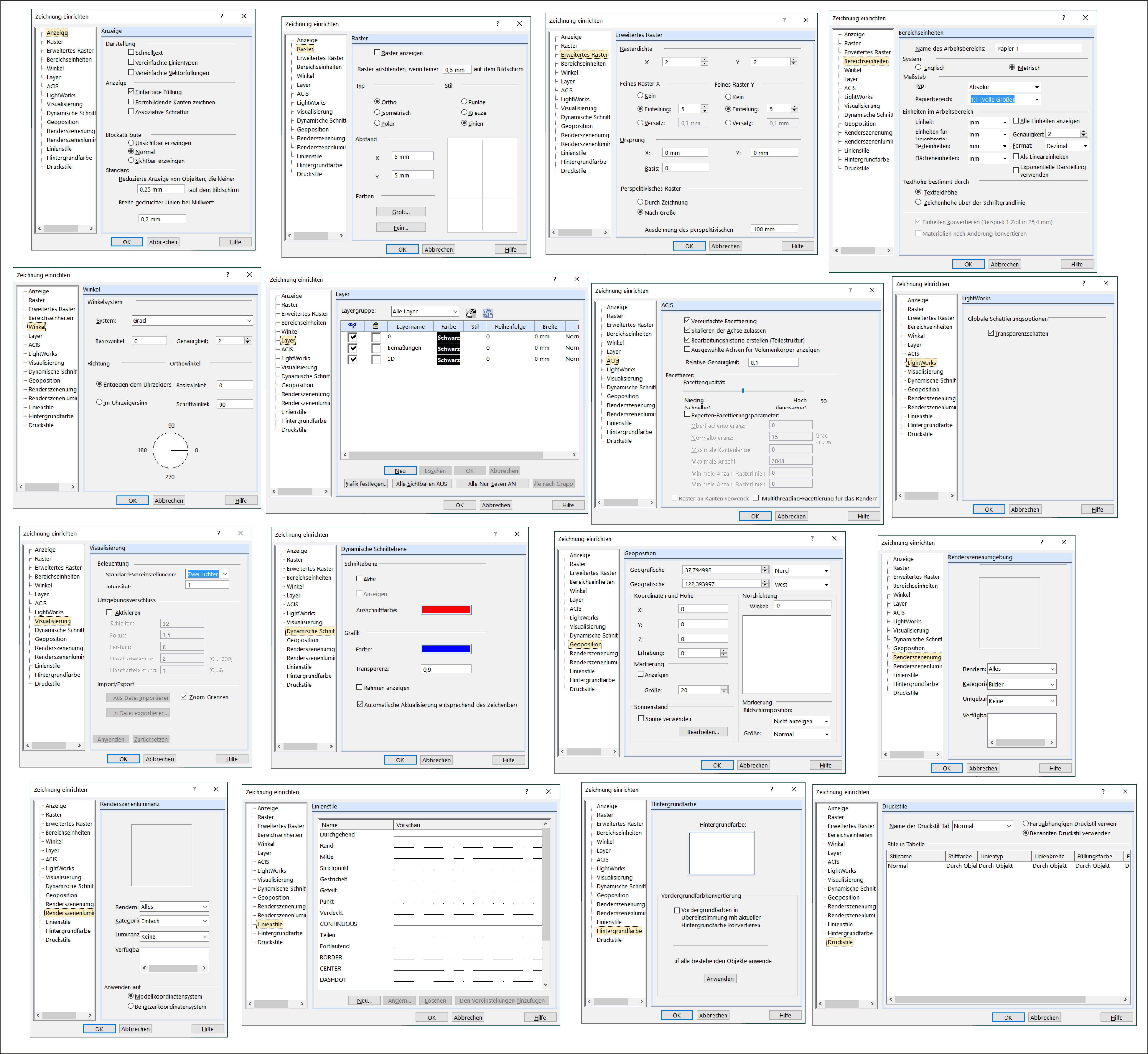

Das "Zeichnung einstellen" habe ich nochmal in 2 Bilder gemacht, das erste war doch sehr klein

  Hallo Sweeper,
die erstellte Vorlage musst Du auch unter Vorlagen speichern. Unter "Optionen" - "Dateiablage" legst Du den Pfad für die Vorlagen fest.
Dann Deine *.tcw Datei "Speichern unter ..." den "Dateityp" auf "TCT-TurboCAD 2021 Vorlage" einstellen.
Unter "Optionen" - "Programm einrichten" - "Allgemein" - "Neue Dokumente" - "Für neue Dokumente anwenden" - "Vorlage" auswählen.
In der nächsten Zeile wählst Du dann Deine Vorlage aus die Du zuvor dort gespeichert hast.
Wahrscheinlich holt sich Dein Programm die "Normal"-Vorlage aus dem Windows Prrogrammverzeichnis, aber... das ist schreibgeschützt. Daher werden Deine Änderungen nie übernommen. Lege Dein Vorlagen-Verzeichnis am Besten dort an wo Du Deine Zeichnungen ablegst.
Die Vorlagen die ich eingestellt hatte, kannst Du ja auch in den Vorlagenordner mit hinein kopieren, um darin zu stöbern.
Grüße aus dem Schwarzwald
Manfred

Hallo Manfred,
ich wollte nur die vorhandene Vorlage "Normal" umbauen für eine Vorlage, mit den Layern "0" "3D" "Bemaßungen" . In dieser Vorlage wurde lediglich ein Strich gemalt und habe die Einstellungen zu dieser Zeichnung dann gezeigt, meinen Zeichnungskopf habe ich da noch gar nicht eingefügt. Vielleicht liegt es auch daran, dass ich step und dxf aus FreeCad oder Corel geladen habe, um sie ultraeinfach nachzumalen in 2D, die Linien sind ja schon vorgegeben. Ständig ändert sich irgend was im Programm, ich konnte auch mal im Papierbereich rendern, das ist auch weg. Ich glaube schon fast, dass sich das Programm aufgehängt hat.
Ich werde morgen über DVD das "Programm entfernen" also weg machen.
Soll ich TC dann als 64bit oder als 32bit installieren, mein PC ist ja auch nicht der Neueste? Aber bisher ohne Absturz etc?

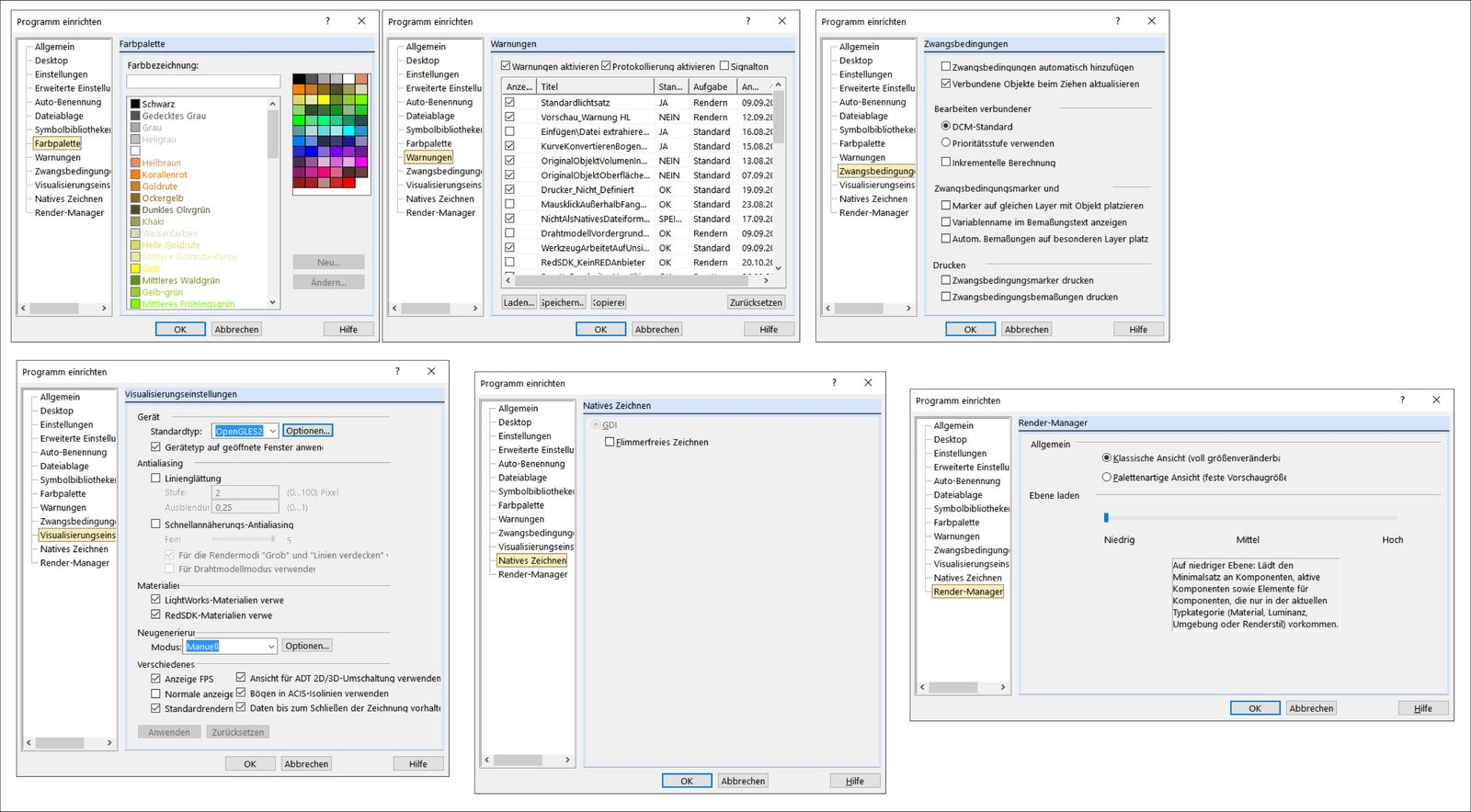

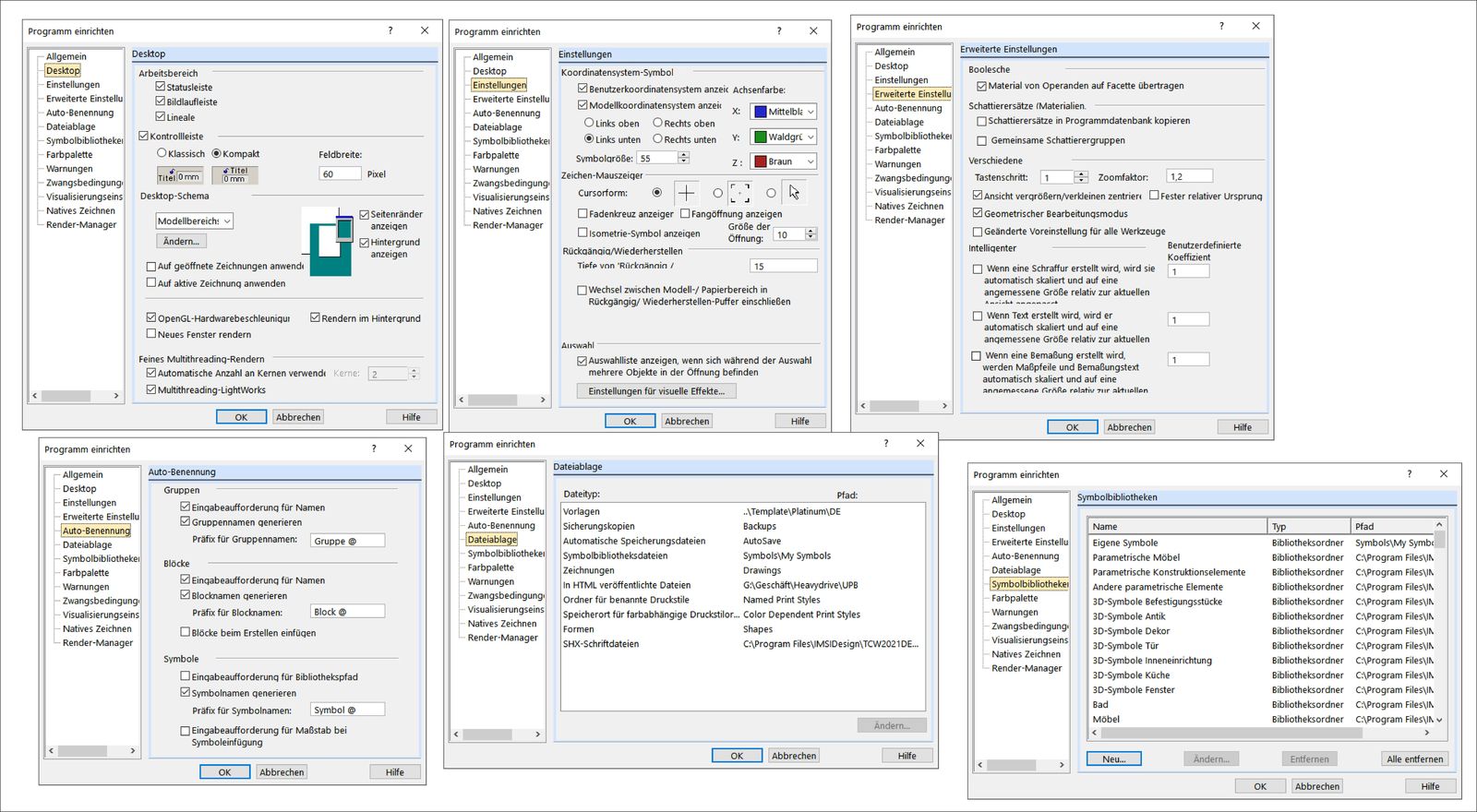

Hier noch geschwind die Einstellungen unter Optionen>Dateiablage>Programm einrichten__vielleicht hilft das auch anderen Usern
Ich bin gerade total durcheinander, sorry, dass ich dich im letzten Beitrag als Wilfried angesprochen habe. Ich weiß auch nicht, ob ich vielleicht ein "seltsames" Programm von Pearl erworben habe?

  Hallo Sweeper,
die Vorlage darf sich nicht unter "Programme" oder "Programme(x86)" liegen.
Liest Du Dateien ein, die keine *.tcw Dateien sind, dann wird die Vorlage nicht benutzt! Bin selber noch am forschen wo das Programm die Einstellugen hernimmt!
Wie schon gesagt: Alles markieren, neue Datei auswählen, Vorlage auswählen und bestätigen, dann dort alles einfügen, dann unter *.tcw speichern. Dann wird Deine Vorlage benutzt!

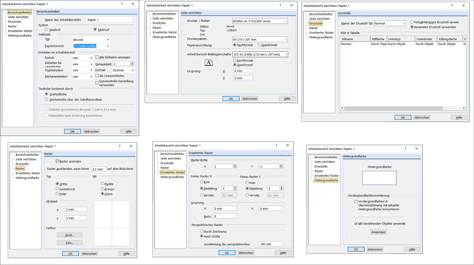

ich fang mal oben an bei dem ersten Bild an:
- Auf dem Bild erkenne ich, daß dein Papier (weiß mit Raster) größer eingestellt ist als dein Ausdruck der
dann auf 2 Seiten (die graue gestrichelte Linie(n) zeigen dein eingestellten Drucker) erfolgen werden würde.
Lösungsvorschlag von mir wäre jetzt:
- Starte TC neu ohne eine Vorlage zu verwenden
- Lege deine Papiergröße die du Ausdrucken möchtest fest. Wenn du deine Ausdrucke z.B. an einen Druckservice
im Internet sendest, kannst du wahrscheinlich bis zu einer breite von DIN A0, quer gehen. In den meisten fällen, denke
ich, kann ein Drucker vor Ort /Büro meist nur bis z.B. DIN A3.
- In der Annahme du möchtest nun eine Blattgröße DIN A3 ausdrucken.
  Hierzu gehst du auf deinem Bild "Arbeitsbereich 1" zu "Seite einrichten" dort stellst du unter "Arbeitsbereich-Blatteigenschaften"
  im Dropdownfeld "DIN A3 297c420mm" ein. Dann wird als nächstes "Querformat" eingestellt.
  Den Ursprung am besten mal am besten mal bei x und Y auf 0mm lassen. (Außer du weist was dein Drucker für einen Druckbereich hast).
- Als nächstes wählst du unter Drucker/Plotter deinen tatsächlich vorhandenen Drucker aus. (Ich z.B. habe einen DIN A3 Drucker von
  HP der kann DIN A3.) Weiter, du hast jetzt deinen DIN A3 Drucker ausgewählt, jetzt noch Drucker Papier "A3, 297x420mm" und wieder Querformat.
- Dann kannst du mit "OK" bestätigen.
- Jetzt müßte deine Papierbereich "Papier1" von der Größe wie ein Blatt Papier DIN A3, quer aussehen.
  Vielleicht mal nachmessen.
- Sollte jetzt die gewünscht Papiergröße stimmen, speicherst du die Datei z.B. Vorlage_DIN_A3_quer_V001.TCT in dein Verzeichnis "Dokumente".
  ( TCT = TC-Template = Vorlage.) wahrscheinlich bei dir C:\Benutzer\?DeinBenutzername?\Dokumente\
- Um nun die Vorlage benutzen zu können, gibt es zei Wege:
a. evtl. die Bessere solange du noch Einstellungen an der Vorlage vornehmen möchtest.?
   Du machst eine Kopie und gehst in dein Vorlagenverzeichnis, vermutlich unter "C:Pogramme (x86)\Turbocad...\Template\
   und fügst dort die "Vorlage_DIN_A3_quer_V001.TCT" dort ein.
Beim nächsten Start von TC wählst du nun "Neu, Vorlage verwenden" und im aufgehenden Fenster die Datei "Vorlage_DIN_A3_quer_V001.TCT" aus.
Zum überprüfen gehst du zu "Papier1" und siehst (mißt) nach ob es geklappt hat.
b. Du hast z.B. verschiedene, mehrere Vorlagen dann kannst du dir die Vorlagen auch von einem anderen Verzeichnis/Pfad holen.
    Hierzu mußt du dann in TC den Pfad ändern.
Meist habe ich das Raster und den Rastefang ausgeschaltet, weil ich oft ungerade Teile habe. Siehe
Bild "Arbeitsbereich1" 4.tes Bild (oder 1.Bild,zweite Reihe).
Willst du jedoch deinen Zeichnungsrahmen korrekt platzieren ist es hierbei evtl. von Vorteil.
