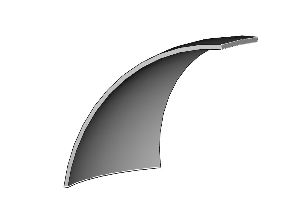

ich suche die einfachste Möglichkeit ein Bogensegment zu zeichnen, das exakt waagrecht oder senkrecht steht. Vorgabe
Höhe 600mm
Radius 500mm
Extrusion 400mm___diese Extrusion soll dann eingefärbt werden
Die Extrusion darf auch geringe "Stärke" haben.
Die einfachste Möglichkeit habe ich gefunden unter Werkzeuge>Zeichnen>Bogen>Anfangspunkt,Endpunkt,Radius
dieses Werkzeug gehört scheinbar zum LTE-Arbeitsbereich, die Extrusion kann ich aber nicht einfärben.
1. Frage: Habt ihr Ideen dazu, es muss ja nicht unbedingt dieses Werkzeug sein. Oder wie kann ich die Linie des Werkzeugs umwandeln um die extrusierte Fläche einzufärben?
2. Frage: Wie könnte man diese extrusierte Fläche auch noch sphärisch erweitern?__oder__ gleich sphärisch zeichnen, und dann auf Höhe/Radius/Extrusion auf senkrecht/waagerecht zu erweitern?
Grundgedanke ist, dass speziell diese Vorgehensweise auch Leute machen können, die dann nur mit "Handzettel" in TC sowas erstellen können. Es wäre ja einfach, wenn`s Einfach ginge

erstellt am: 14. Sep. 2023 16:07    Editieren oder löschen Sie diesen Beitrag!  <-- editieren / zitieren -->   Antwort mit Zitat in Fett Antwort mit kursivem Zitat    Unities abgeben: 1 Unity (wenig hilfreich, aber dennoch)2 Unities3 Unities4 Unities5 Unities6 Unities7 Unities8 Unities9 Unities10 Unities Nur für Sweeper 10 Unities + Antwort hilfreich
Höhe 600mm
Radius 500mm
Extrusion 400mm...
Ich würde zuallererst ein Rechteck, dann keinen Bogen sondern einen Kreis zeichnen.
Den Kreis mit dem Bearbeitungswerkzeug an dem Rechteck anschliesen bzw. kürzen.
Soll der Bogen nicht aus z.B. Folie sein, könnte man mit einem Offset noch etwas
Dicke hinzufügen. Z.B. für dickes Blech z.B. 8mm.
Dann die Enden noch verbinden und den ganzen Linienzug extrudieren.
Alternativ müßtest du mal den Befehl "Keilförmige Nut" anschauen.
Ich verstehe die Frage leider nicht, wo ist hier das Problem? Du kannst dem Teil eine Farbe zuweisen oder aber ein Material
und dann das ganze rendern.
... Die Extrusion darf auch geringe "Stärke" haben.
Tipp: Wie oben geschrieben "... mal den Befehl "Keilförmige Nut" mit seinen Einstlloptionen anschauen.
dieses Werkzeug gehört scheinbar zum LTE-Arbeitsbereich, ... einfärben.
Nein, unter "Anpassen" (kleines Zahnrädchen links oben) und dann Befehle findst du
u.a. auch denn Gewünschten. Ziehe den Befehl am besten in eine eigene Symbolleiste die
du vorher unter "Anpassen/Symbolleiste" erstellst hast.
So kannst du TC auch an deine Bedürfnisse anpassen.
(So nebenbei, vielleicht heißt das Fenster deshalb "Anpassen, wer weiss?  )
und noch obendrauf, in der Suche unter "sphärisch" gibt es wohl keinen Beitrag
Und noch obendrauf... sphärisch heißt in/bei Turbocad in diesen Fall Freiformfläche.
EDIT nochmal: zu sphärisch__es wäre egal, ob nur die Außenkanten nochmals gebogen werden, oder die gesamte Wölbung nochmal gebogen wird
Siehe Seite ca. 1556 in der Hilfe "Freiformfläche".

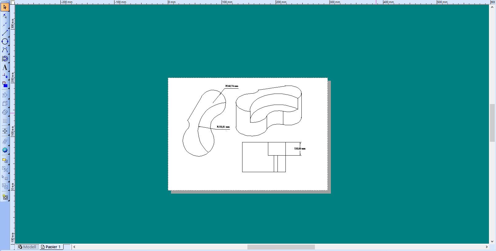

Warum funktioniert bei mir nicht die Funktion Architektur>Wand>In Wand umwandeln nicht. In dem Handbuch S.2875 steht dass alles umgewandelt werden kann Bögen/Linien...
Das wäre genau mein Befehl, ähnlich wie im Corel "Stift in Objekt umwandeln".
Gestern habe ich bis 22 Uhr noch eine Anlage gezeichnet, weil`s ja so dringend ist, und ich jetzt das tolle Programm habe
Also die Anlage im Modellbereich fertig gezeichnet, dann ab in den Papierbereich "Papier1", über Entwurfsansicht, die gefällt mir, Maßstab eingestellt, die Ansichten rein gezogen und gleich das Bemaßen angefangen.
Dann fällt mir ein, ich muss ja noch meinen Zeichenkopf einfügen, den ich als TC-Datei abgespeichert habe. Also Einfügen>Datei>Zeichenrahmen
und allein durch die Datei einfügen in die Modellansicht haut es mir "Papier1" zusammen, die Ansicht von DIN A4 stimmt nicht mehr, und ich weiß nicht wie man das wieder retten kann, also nochmal angelegt. Und wie es "Papier1" zerhaut, macht automatisch auch gleich "Layout1" auf.

erstellt am: 16. Sep. 2023 07:36    Editieren oder löschen Sie diesen Beitrag!  <-- editieren / zitieren -->   Antwort mit Zitat in Fett Antwort mit kursivem Zitat    Unities abgeben: 1 Unity (wenig hilfreich, aber dennoch)2 Unities3 Unities4 Unities5 Unities6 Unities7 Unities8 Unities9 Unities10 Unities Nur für Sweeper 10 Unities + Antwort hilfreich
Sweeper.tcw
Hallo Sweeper und alle anderen Leser / Innen.
Deinen Frust kann ich durchaus nachvollziehen.
Das neue Programm kennt man noch nicht wirklich. Schon aber zu einem bestimmten Zeitpunkt abliefern zu müssen.
Das dein Teil auf einer Seite schwarz ist liegt höchstwarscheinlich an den Beleuchtungseinstellungen.
Hier wird immer wieder berichtet das Entwurfsobjekte zerschossen werden wenn im Papierbereich oder Modellbereich was geändert wird.
Um dieses Problem zu umgehen setze ich eine Kombination aus Entwurfsobjekten und Ansichtsfenstern ein.
Auch führe ich Bemaßungen ausschliesslich im Modellbereich durch.
Ja richtig gelesen.
Entwurfsobjekte füge ich im Modellbereich ein.
So musst du dich nicht im Vorfeld um den Maßstab gedanken machen sondern kannst ihn immer auf 1:1 setzen.
Diese Entwurfsobekte kann ich frei Plazieren.
Weiterer Vorteil ist das Änderungen an dem 3D Objekt sofort an dem Entwurfsobjekt sichtbar sind ohne in den Papierbereich wechseln zu müssen.
Auch die Bemaßung  nach Änderung des 3D Objektes an dem Entwurfsobjekt kann sofort kontrolliert werden.
Selbst wenn du aus mehreren 3D Objekten Entwurfsansichetn erstellt hast kommen die sich nicht in die Quere.
Aus diesem Entwurfsobjekten generiere ich ein Ansichtsfenster.
Auch der Zeichnungskopf gehört dazu.
Dieses füge ich in den Papierbereich ein.
In dem angehängten Beispiel ist der Rahmen um die Entwurfspalette genauso gross wie der Rahmen im Papierbereich.
Diesen Rahmen im Modellbereich benutze ich um das Ansichtsfenster festzulegen.
Vorteil: Es wird sofort der Richtige Maßstab im Papierbereich erzeugt und ich weiss wo das Ansichtsfenster sich befindet.
Das ganz funktioniert auch mit anderen Maßstäben. Musst nur den Rahmen  im Modellbereich ändern.
Beispiel: Blattgrösse DIN A4
Rahmen im Papierbereich: 277mm x 190mm = 10mm Rand umlaufend.
Bei M: 1:10 zeichnest du den Rahmen im Modellbereich 2770mm x 1900mm.
Probiere es mal an meinem Beispiel aus.
Mit diese Strategie fahre ich sehr gut und habe keine Schwierigkeiten mit zerschossenen Entwurfsansichten.
Gruss aus dem Münsterland: Wilhelm

erstellt am: 16. Sep. 2023 10:57    Editieren oder löschen Sie diesen Beitrag!  <-- editieren / zitieren -->   Antwort mit Zitat in Fett Antwort mit kursivem Zitat    Unities abgeben: 1 Unity (wenig hilfreich, aber dennoch)2 Unities3 Unities4 Unities5 Unities6 Unities7 Unities8 Unities9 Unities10 Unities Nur für Sweeper 10 Unities + Antwort hilfreich
eine "keilförmige Nut" finde ich nicht,
die "keisförmige Nut" kann ich nicht anwenden
Uppps, sch... Rechtsschreipsungen oder so. :D
Es müßte korrekterweise "Kreisförmige Nut durch Mittelpunkt und Radius" bzw.
"Kreisförmige Nut" heißen.
Bei ersterem kann man den Radius dann angeben.
Rendern funktioniert, aber nur einseitig, die andere Seite ist schwarz.
Rendern hat viel mit Licht, Schatten, Beleuchtung zu tun. Ein nicht so einfaches Thema und m. M. nach
für eher Fortgeschrittene Benutzer.
Banal ausgedrückt "Mach  erst mal alle Lichter aus, dann einzelne Lichter wieder an".
Die Freiformfläche müsste ich selbst zeichnen, das wird zu kompliziert für die Anderen.
Wenn's so einfach wäre, wären wir Zeichner und Konstrukteure überflüssig.
Bei mir geht es problemlos. Vielleicht vergißt du unten links die Zielflagge zu drücken?
Hört bzw. liest sich für mich, wie wenn die Einstellungen der importierten Datei übernommen worden wären.
Einfach mal unten auf den Reiter "Papier1" mit der RMT klicken und die Einstellungen durchsehen und ggf. ändern.

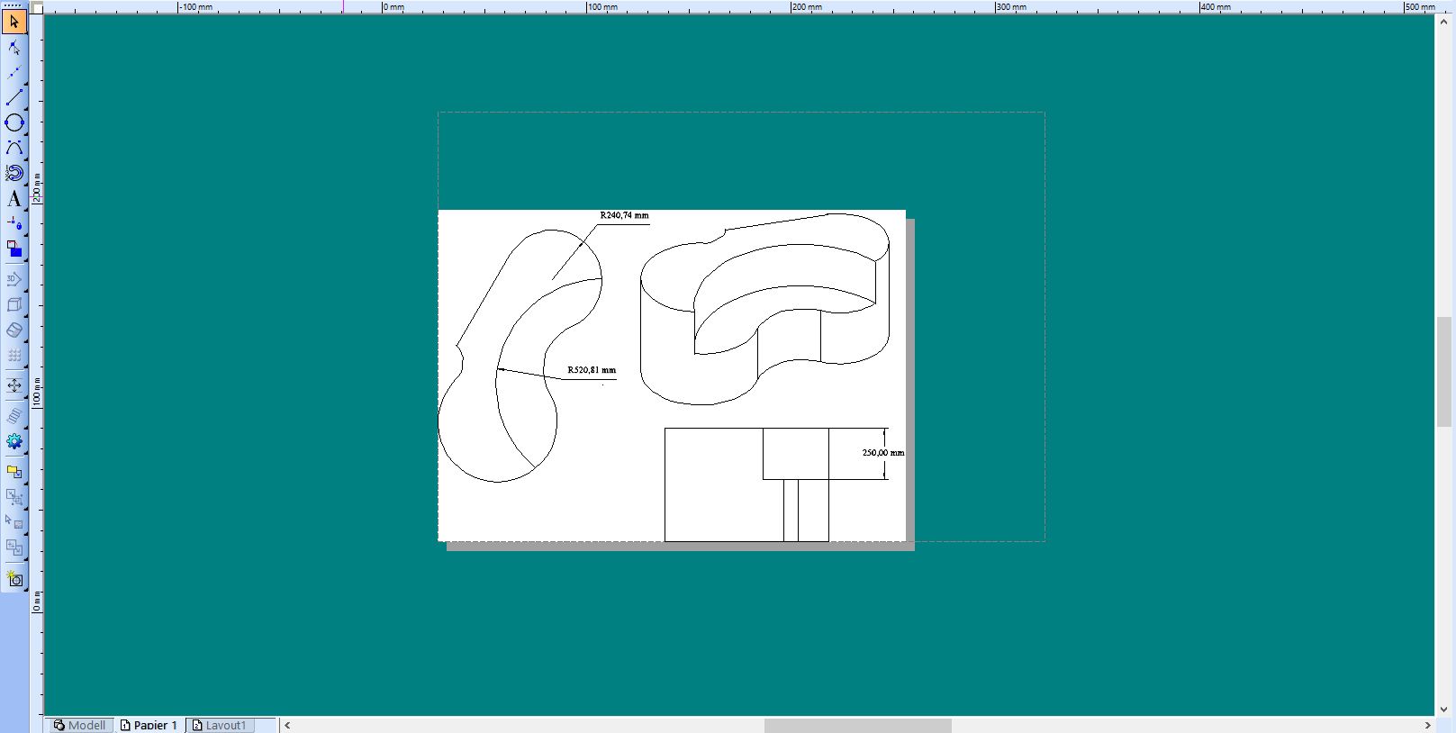

zum Thema "zerschossene Papieransichten"
Abgesehen davon, dass dieser Fehler unverzüglich gemeldet gehört, und das nicht nur von einer Person die was zum Sagen hat,
ist dieses Programm für mich solange nicht nutzbar, bis der Fehler abgestellt ist, das betrifft jetzt den Papierbereich. Es wird ja nicht nur das Papier selbst zerstört sondern auch die ganzen Bemaßungseinstellungen.
Ich kann jetzt nicht über 20 Anlagen zeichnen und 50 Anbauteile, und zum Schluss muss noch was über Datei eingefügt werden, da lauf ich A..

Ich habe in deiner Zeichnung alles nachgebaut wie du es beschrieben hast und dann auch gleich meinen Zeichenkopf importiert, bzw. in TC Einfügen>Datei. Und prompt hat sich automatisch wieder "Layout1" zu "Papier1" gesellt. Im Papierbereich nachträglich zu bemaßen ist schlecht, weil es die Bemaßungseinstellung zerschossen hat, dafür war das DIN A4 Blatt unverändert.
Dann habe ich im Modellbereich an deinen 4 Ansichten mit der Maus mal etwas gezupft/gezogen, prompt hat sich auch diese Bemaßung auf 0,3mm Schriftgröße verändert.
Will nur sagen, für mich ist das so nicht anwendbar, zumal die größte Anlage 24m hat, die ich noch zeichnen muss.

Ich habe herausgefunden wie man im Papierbereich perfekte dxf exportieren kann, alle Ansichten, auch ISOmetrisch. Die sind zwar alle ziemlich groß und das Papier ist dann ganz klein, aber es wird alles so exportiert wie man es sieht.
Wichtig ist bei "Speichern unter" die "Auswahl" zu aktivieren.
Zum Schuss noch, wo meldet man solche Fehler, dass es auch an der richtigen Stelle ankommt?
Die ganze Sache hat mich jetzt in meiner Euphorie zu TC ganz schön zurück gehauen, und das noch in den Kinderschuhen beim Lernen. Wollte ich doch das Problem 3D zeichnen im FreeCad und bemaßen im Corel umgehen.
Im Anhang noch eine dxf die alles zerhaut___ja, die kann man im TC auch zeichnen, ist nur eine Beispieldatei mit Splinekurven, die sind bei mir der Hauptauslöser für das Problem.

  Hallo Sweeper,
hoffe Du hast Dir Vorlagen erstellt. Falls nicht, dann erklärt sich das mit den Schriftgrößen.
Falls Du andere Formate als *.tcw öffnest, dann wird Deine Vorlage nicht automatisch genommen. Mein Weg: Alles markieren, kopieren, neue Datei auswählen, Vorlage verwenden, dort alles einfügen und als *.tcw speichern. In diesem Fall werden alle Deine Voreinstellungen korrekt wiedergegeben.
Falls es interessiert habe ich mal zwei Vorlagen eingestellt. (TCWP2021) Endung bitte in *.tct ändern!

Hallo Wilfried,
ich bin noch nicht soweit die beste Vorlage zu erstellen, ich habe im Forum schon ausdauernd gesucht nach Vorlagen,
oder nach dem finalen Thread__"Zeigt her eure Vorlagen"__das ist eigentlich Standard in anderen aktiven Foren.
Du hast es schon richtig erkannt, kaum hat man das Programm, schon soll man abliefern. Dem habe ich jetzt einen Riegel vorgeschoben.
Mit "Programm einrichten" muss ich mich noch auseinandersetzen.
Momentan verwende ich die Vorlage "Normal" im TC 2021 P,
diese mag ich deswegen, weil 2D auf Layer "0" abgelegt werden, und Extrusionen auf Layer "3D", und Bemaßungen unter Layer "Bemaßungen". Die ganzen 2D lege ich dann unter den neu angelegten Layer "2D" ab.
Aber ich brauche halt noch Zeit um das richtige zu finden. TC17pro hat mir da schon sehr gut geholfen, aber ich möchte ihn auch nicht wegen Grundlagenfragen im Forum belästigen, zumal es auch nicht wirklich im Forum erwünscht ist.

ich komme nicht weiter, ich versuche alles Mögliche.
Ich möchte diese Form im TC zeichnen, gebogen/sphärisch
im FreeCad geht das so einfach, unteren Sketch und oberen Sketch gezeichnet, den Sweep-Pfad mittig angelegt und hoch gesweept.
Wahrscheinlich geht es ganz einfach, ich habe mal das Bild und eine Step angehängt.

sieht für mich aus wie ein Hohlkugelabschnitt/ -auschnitt. Ich würde eine Kugel mit dem
Aussendurchmesser, eine weitere mit dem Innendurchmesser zeichnen, boolsche Subtraktion.
Dann die Ränder/Kanten bearbeiten.
Alternative: Rotationsteil?

Der Radius vom unteren Segment ist anders als der Radius der nach oben führt, und das obere Ende evtl. auch noch gerade sein sollte.

   Hallo Sweeper,
schau Dir mal die Datei an, ob Du damit zurechtkommen würdest!
Erhebung mit Leitlinien scheint der Schlüssel für Dich zu sein.
Beachte bitte, dass die Leitlinienendpunkte mit der Anfangs- und Endkontur genau übereinstimmen muss!

Ich sehe schon, das TC mag es genau haben, die Flanken könnten ja auch anders aussehen, deshalb die viele Leitlinien.
Dann werde ich solche Sachen weiter im FreeCad zeichnen und als step importieren. Diese Formen müssen bei uns nicht exakt bemaßt sein, die benötigen wir nur zur Veranschaulichung.
