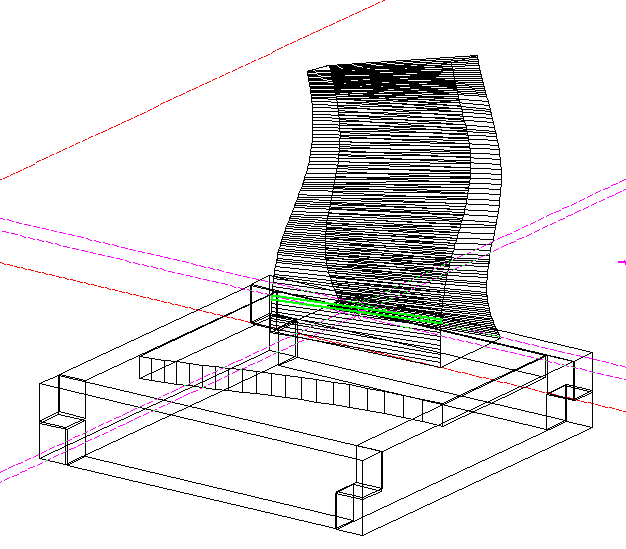

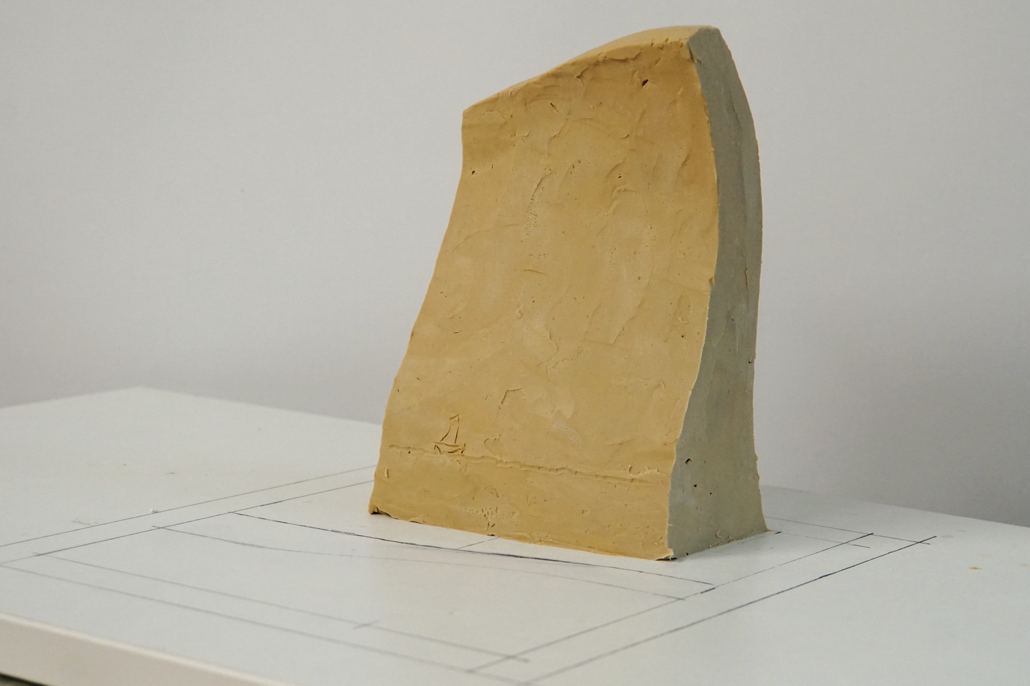

Hallo.
Ich habe hier ein (für mich) Spezialproblem.
Ich habe ein Grabsteinmodell händisch mit Modellierpaste erstellt. Nun möchte ich das in TC möglichst ähnlich konstruieren. Ich brauche nämliche eine bemaßte Zeichnung für die Genehmigung
Ich habe das versuch über zwei Profile und der Funktion "Erhebung" zu machen. Leider funktioniert das hier nicht. Ich habe das schon mal geschafft, weiß also eigentlich dass es gehen müsste. Leider lässt sich in dem Fall immer nur ein Profil auswählen und ich komme nicht dahinter an was es liegt.
Ich lade mal die Datei und ein Bild vom Modell hoch. Vielleich kann mir jemand damit helfen

SteinZeichnung3d.tcw
Ich habe es noch einmal in einer neuen Zeichnung versucht und es hat soweit geklappt.
Da war wohl irgendwo wieder mal etwas nicht "verbunden".
Anbei die Versuchszeichnung.
Jetzt sollte noch die Ansichtsfläche in der Extrusion nach außen gewölbt sein. Kann man das nachträglich noch "Ziehen". So eine Art Oberflächenmodellierung?

schau dir mal Facettenverformung und
die Unterkapitel davon an.

Ich habe mal die Hilfe gelesen und beinahe verstanden.
Ein Test mit einem einfachen Quader hat in etwa das gewünschte Ergebnis gebracht.
Allerdings besteht mein Objekt aus vielen aneinander gesetzte Flächen, sodass immer nur ein kleiner Teil verformt wird.
Könnte ich die kompletten Teilflächen der Vorderansicht zu einer großen Fläche umwandeln, wäre das Verformen so wie ich es machen möchte mit "Bis Punkt verformen" wohl möglich.
Gibt es denn eine andere Möglichkkeit als "Erhebung" um so eine komplizierte Form zu erstellen. Siehe jpg weiter oben.
Ich weiß das geht jetzt ins Eingemachte.
Vielleicht wäre es einfacher sich einen 3D Scanner zuzulegen und das Modell zu scannen. Import in TC wird ja wohl möglich sein. Das kleine Modell hatte ich in einer halben Stunde modelliert.

Entwurf1_3-02_2019.tcw
irgendwie waren deine 2D-Linien, Polylinien teilweise defekt.
Ich habe das dann mal neu aufgebaut. Vielleicht kommst du damit weiter.
Siehe Anhang.
EDIT:  Blende dir die einzelnen Layer mal ein/aus. Evtl. Du kannst ja auch mal rendern.

Hallo.
Ich hatte schon die Vermutung weil mir das schon öfter passiert ist, habe aber noch nicht herausgefunden wie man den Fehler finden kann.
Zu deiner Zeichnung:
Super. Das linke mehrfarbige Teil lässt sich bearbeiten/verformen. Das rechte nicht  . Schätze es handelt sich hierbei um einen reinen Volumenkörper.
Viel mehr würde mich aber interessieren wie du die vordere Fläche erstellt hast. Damit meine ich hauptsächlich dass diese entlang der Bodenvorderlinie läuft.
Ich sehe die einzelnen Grundelemente wie Boden_neu, Links_neu etc. Dann 3D-Boden, 3D vorne usw. Wie aus den Grundflächen entstehen ist mir jedoche ein Rätsel. Extrusion entlang einer Linie?
Und die nächste Frage ist, wie kann der "Körper" bearbeitbare Flächen haben. Meine Erhebung lässt das nicht zu.

Das linke mehrfarbige Teil lässt sich bearbeiten/verformen. Das rechte nicht. ...Viel mehr würde mich aber interessieren wie du die vordere Fläche erstellt hast.
Wenn du das linke "bunte" Teil untersuchst wirst du feststellen, daß es 6 einzelne Oberflächen sind,
die mit "Erhebung erstellt wurden.
Jetzt mach mal folgendes:
- Schalte alle Layer, ausser Layer 0 (Null) aus. Wo? Designdirektorpalette, Layer, auf die Augensymbole klicken.
- Schalte nun den ersten Layer "2-links neu" ein. Markiere nun alles mit "Strg+A", dann
  gehe in die "Auswahlpalette" in du wirst sehen, daß es sich um 2 Linien und 2 Splines handelt.
  Aus diesen 2 Splines und 2 Linien habe ich die linke Erhebung erstellt. Du siehst die Erhebung
  wenn du den Layer "3D-links neu" sichtbar schaltest.
Analog haben ich es mit den anderen 5 Seiten gemacht, also immer Erhebung mit jeweils 2 Leitlinien.
...Schätze es handelt sich hierbei um einen reinen Volumenkörper.
Richtig, Ich habe alle 6 Erhebungen bzw. Flächen nach rechts kopiert und dann mit dem
Befehl "Volumenkörper  erstellen, aus (Ober-)Flächen". erstellt.
Zusammenfassend kann man sagen, daß aus vier 2D-(Linien)Objekten (z.B. links,recht,oben,unten)
jeweils eine Erhabung erstellt wurde. Aus den erstehenden Flächen (6) dann ein 3D-Volumenkörper.
Klicke auf den Volumenkörper (rechts) und schau in der Auswahlpalette die Teilestruktur an.
Wenn du den rechten Körper (besser eine Kopie davon) einmal explodierst hast du ein ACIS-volumenkörper.
Dann markiere den ACIS und gehe in die Auswahlpalette. Dort wiederum zu "3D, Volumenkörpermodus" rechte Spalte anklicken
und "Volumengitter" auswählen.
Ergebnis ist ein Volumengitter, das du mit den "Volumengitter"-Befehlen und dem "Bearbeitungswerkzeug" bearbeiten kannst.

Hallo.
Sehr vielen Dank für die ausführliche Erklärungen. Ich werde das auf jeden Fall mal testen, bzw. nachbauen.
Nur zum Verständnis. Eine Erhebung kann auch eine Fläche sein?!
Und wie kann ich die Vorderfläche konstruieren. Ich habe noch immer Probleme mit dem Umgang mit den Arbeitsebenen. Bei Volumen mit ebenen Oberflächen nutze ich fast immer die "Arbeitsebene durch Facette", markiere die Fläche in der ich zeichnen will und extrudiere dann ggf.
Bei der Vorderfläche liegen die Linien aber nicht in einer "Ebene" sondern fliegen frei durch das Modellfenster.
Ich hoffe ich habe mich einigermaßen klar ausgedrückt.
Ja, zeichne einfach mal 2 Linien und erstelle daraus eine Erhebung.
Stelle dir deinen Knetklotz einfach mal ohne die Verformungen vor.
Im Grunde genommen besteht der Klotz zuerst mal aus acht Eckpunkten mit verbundenen 12 Linien(Kanten)
Um nun deinen Klotz zu entwerfen brauchst du zuerst die 8 Punkte.
Die vier Punkte der Grundfläche haben bestimmt Koordinaten die alle auf der Höhe Z=0 (Null) liegen.
Die oberen Punkte liegen (jetzt) verschoben zu den unteren Punkten UND haben eine bestimmte Z-Höhe.
Ich würde jetzt, der Einfachheit halber, so vorgehen:
stelle die Arbeitsebene auf Welt ein. Stelle die Ansicht von oben ein.
Jetzt zeichne ALLE Punkte auf die Weltebene, also estmal ohne Z-Richtung.
Jetzt markierst du den ersten Punkt der eine Höhe haben soll und gibts im ein Z-Höhe,
hierzu drückst du mehrmals die TAB-Taste und gibst unten in der Kontrolleiste bei Pos Z deinen Höhenwert ein.
Wiederhole das mit den anderen 3 Punkten die eine Höhe erhalten sollen.
Zur Kontrolle schaust du dir dein Modell mal in der Iso-Ansicht an.
Verwende nun den Befehl "Arbeitsebene durch 3-Punkte" um z.B. an der Vorderansicht zu Arbeiten.
Da aber die Vorderseite geschwungen/gebogen ist, mußte du die seitlichen Linien auch zuerst
in der Seitenansicht zeichnen. Also die Arbeitsebene mit dem Befehl "Arbeitsebene durch 3-Punkte"
an die Seite anlegen.
Mit ein bischen Übung klappt das dann immer besser. Und wenn du das erstmal Verinnerlicht hast,
kannst du die Punkte auch gleich mit den X-Y-Z-Koordinaten eingeben.
Hat es geklappt?  Dann
Freundliche Grüße
TC17pro

Hallo Wilhelm.
Danke für die Tipps. Das habe ich bisher auch so gemacht.
Meist mit Facetten Funktion.
Bei AE durch 3  Punkte hupft mir der Cursor oft sonst wohin.
Die Koordinatensystem sind bei mir auch standardmäßig an. Auch die AE Anzeige.

Gehe zunächst mal über AE duch Facette,
dann funktioniert meist auch AE durch 3 Punkte.

Entwurf1.3-05.tcw
Entwurf1.3-05_Punkte.txt
hier nochmal 2 Dateien damit du mein oben geschriebenes evtl. leichter nachvollziehen kannst.

TestzeichnungorganischesObjekt.tcw
Bei mir heißt die erste mögliche Ansicht "PlanModell". Meinst du diese. Sieht aus wie ein Draufsicht ohne Höhe.
Nachdem ich heraus gefunden habe wie man Punkte zeichnet, habe ich die Punkte in eine Brundfläche "Boden" eingezeichnet und den oberen Eckpunkten verschiedene Höhen. Anschließend habe ich die Punkte mit Linien und Splinekurven verbunden und so die Flächen gezeichnet.
Ich denke so war die Anleitung gedacht.
Nur habe ich scheinbar schon wieder Fehler in meiner Zeichnung, denn ich kann die Linien nicht zu einer Polylinie verbinden
Außerdem scheitere ich an der AE (Vorderseite) da ja nicht alle Punkte in einer geraden Ebene liegen können. Die durch die vier "vorderpunkte" beschriebene Fläche ist ja verwunden, wie wir sagen.
Bitte beachten. Ich habe die Splines frei gezeichnet. Die haben nur eine Ähnlichkeit mit meinem Modell. Sollte ich das mal beherrschen, würde ich mein Modell vor der Konstruktion genau vermessen wollen.
Die obere Vorderkante sollte noch in sich einen Schwung haben. Alles sehr organisch

TestzeichnungorganischesObjekt_2.tcw
Ja.
Ja.
Möglich, ich denke es liegt an den AE's (Arbeitsebenen) und/oder an den Fangeinstellungen.
Um dir die Arbeit um/an den Punkten zu erleichtern kannst du dir Hilfsobjekte erstellen.
Verwende in diesem Fall eine 3D-Polylinie die max. drei Punkte einschließt und extrudiere diese geschlossene
3D Polylinie zu einer Fläche. Mithilfe der Hilfsfläche kannst du dann wieder eine Ebene erstellen.
Nachdem du jetzt ich sag mal Grundquader erstellt hast (mit Hilfe der 8 Punkte) wäre
mein nächster Schritt die Punkte entlang einer Seitenlinie festzulegen und diese dann, weil
sie ja gewunden sind, mit einer 3D-Spline zu vebinden.
Und immer darauf achten, daß Anfang- und Endpunkt auf einem der (oben bzw. vorher) erstellten Punkte liegt.
Hier analog vorgehen, nur halt entlang der Vorderkante.
